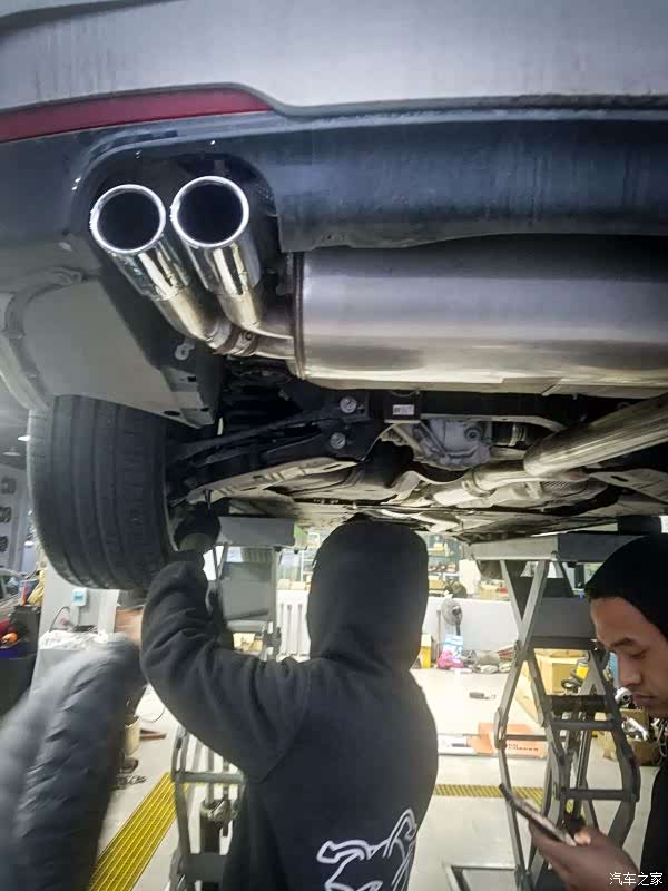

76mm中尾段排气
SpeedTune外挂
98#中石化汽油
倍耐力P7,前225/45R18(2.2bar)后255/40R18(2.4bar)

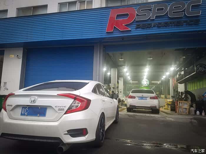

雨季的时候路面湿滑,轮胎是P7,不可能完成路面测试了,,同时偶遇“大炮”思域,个人认为日本车改排气“大炮”单出才是王道~

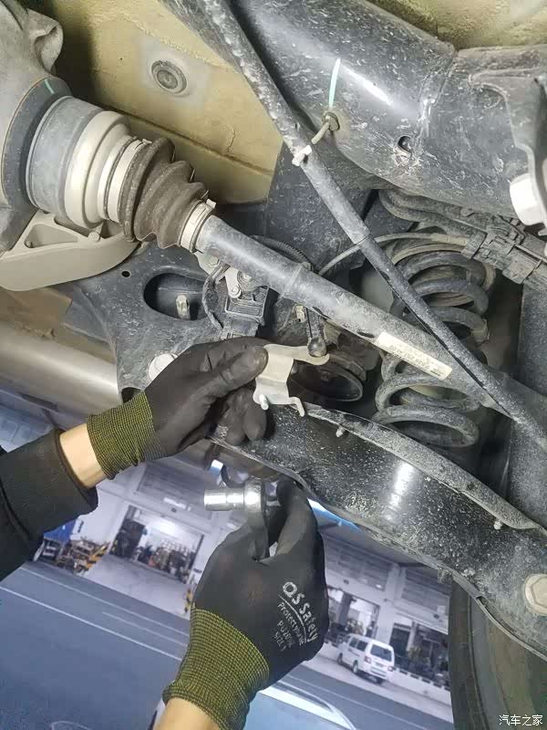

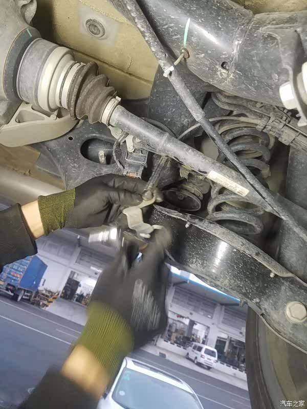

首先上马力机前要检查车轮胎压,同时拔掉"DSC“插头。
DSC插头位置在左后轮下摆臂上

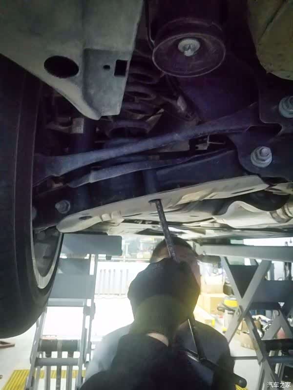

拆掉下摆臂盖板后看到“Z”型代连杆结构的传感器。
拔掉插头即可,防止拉马力时DSC介入限制单侧驱动轮扭矩

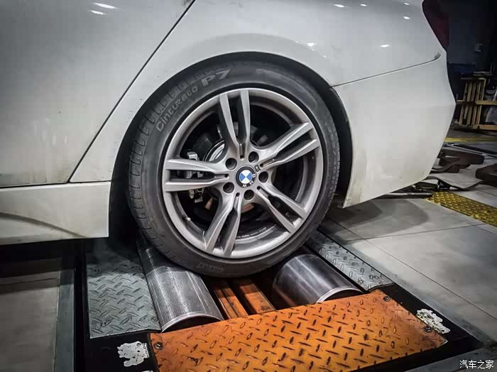

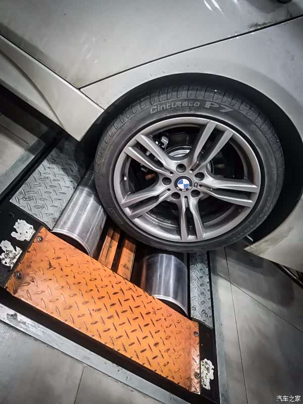

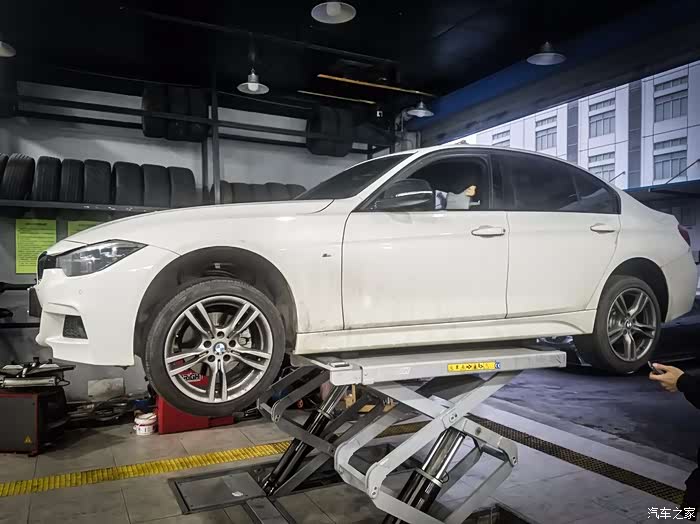

做完准备工作后缓缓下降。

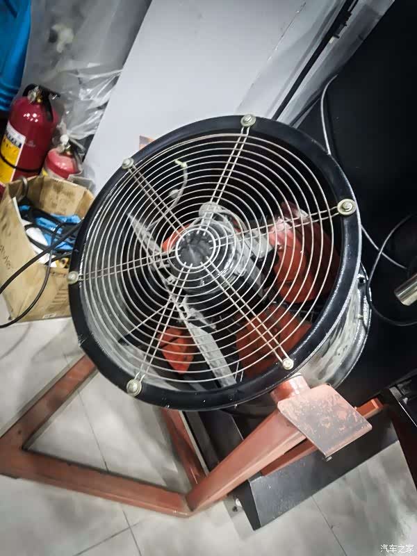

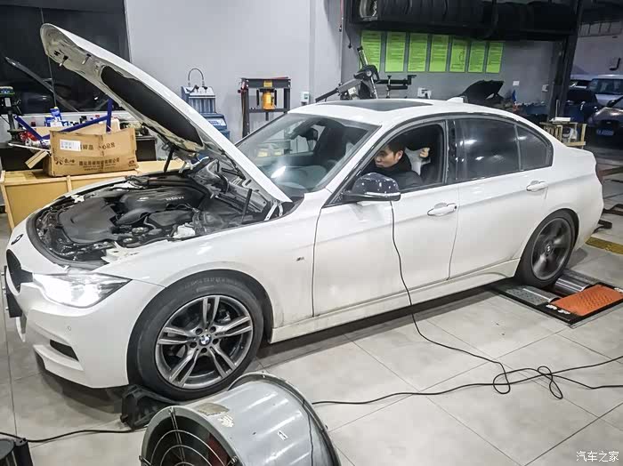

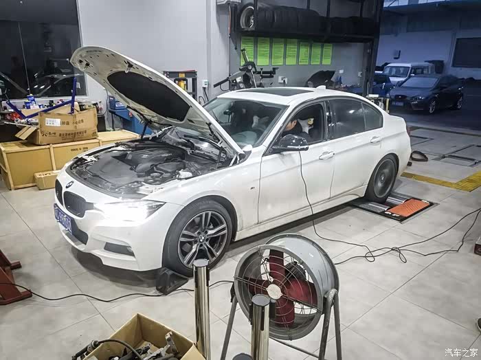

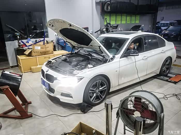

检测车辆的过程中,车头需要安置风扇,一方面加强进气,模拟高速撞风,同时还能够为引擎机头散热。

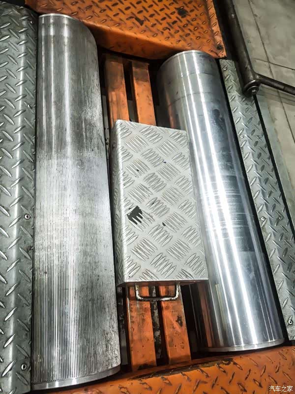

我戏称为“滚筒式”马力机。车轮将卡在两个滚筒中间测试
通过轮上扭矩和转速,查看发动机输出动态曲线

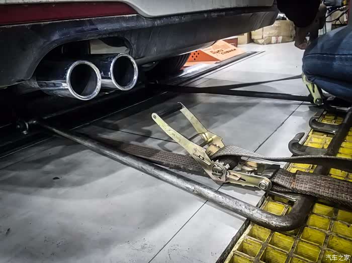

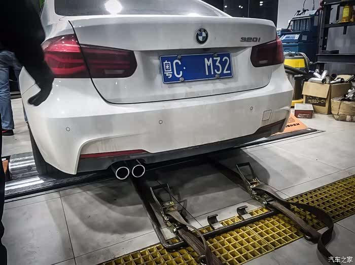

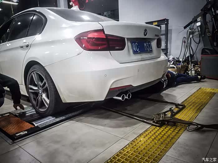

两个小伙子通过“安全带”系在后桥上固定,同时进行增加“预紧”拉力,增强车尾的下压力提升车轮附着力
基本设定OJBK
此时车轮原厂4.2指下降为1指。(未安装B12套装)

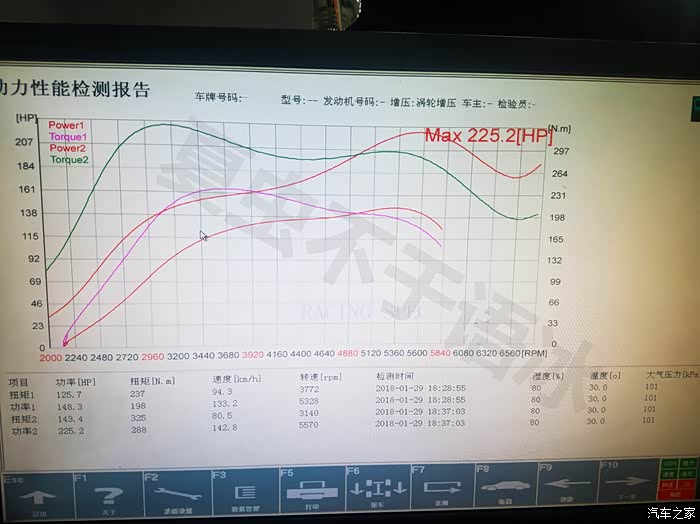

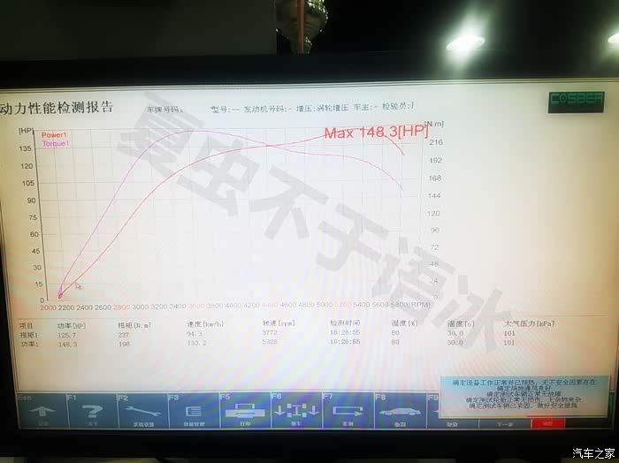

马力机数据分析
原厂状态下峰值扭矩为237Nm,在3770转踩开始显现。
这种加速的势头勉强持续到4300附近。
由此可见,低扭和车辆前段的加速响应相挂钩,在我们日常的驾车过程中尤为重要。
扭矩平台:3200r-4200r
这种加速的势头勉强持续到4300附近。
扭矩平台:3200r-4200r
原厂经过APP测试显示峰值压力0.51bar附近,可怜的轮上功率只有不到150Ps。
此前记得之家测试N20的三系,马力机轮上功率为原厂118%

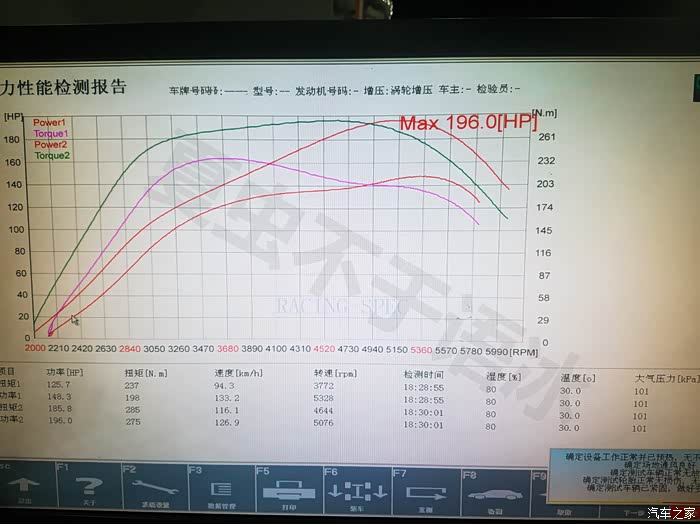

使用SpeedTune的SPORT选项,拉出轮上196Ps,峰值扭矩285Nm的数据。
整体轮上马力提升48Ps
轮上扭矩提升48Nm。
绿色的提升后扭矩曲线较原厂粉红色扭矩曲线有了全面提升。
扭矩势头从2900转开始一直持续到4900转以后才逐渐衰减,扭矩平台比原厂大幅提升。
日常驾驶响应有大幅度提升,随后在日常道路感受也能体验到。
扭矩平台:3050r-5100r
整体轮上马力提升48Ps
轮上扭矩提升48Nm。
扭矩平台:3050r-5100r
整体扭矩宽泛,日常80%都是用这个模式。
使用SpeedTune的“特调模式”选项,拉出轮上225Ps,峰值扭矩325Nm的数据。
特调模式前段发力明显,但是为了保证车辆的稳定性,压力在接近4000r的时候就开始缓和。
此种模式更适合偶尔跑下01。同时3600r-4800r的“缓和区域”内为“酒喷”(酒喷还没装,留给下一阶段的改装)的介入提供了空间。
扭矩平台:2500r-5500r

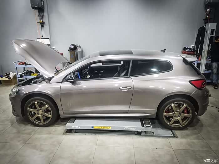

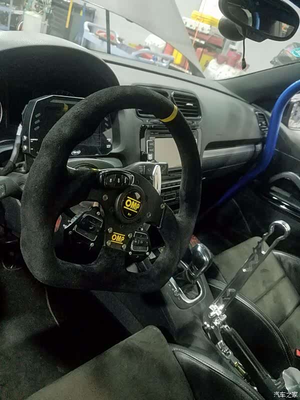

调试车辆的过程中参观了一下战车。。“战斗气息真的强啊”,自制多功能方向盘。。看起来很实用,小巧手感佳
EA113的尚酷R,珠海F4W赛场上见到过。

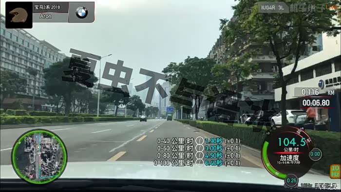

使用机车小子配合硬件测试结果6.4秒。
目前足够我个人使用,在安装酒喷和直刷出来之前,目前动力就维持这样了。
SpeedTune加外挂6.4秒 ;不加外挂8.1秒。提高1.7秒。
从APP和硬件售价来说性价比还是很高的。平时驾驶时候动力随叫随到,有得心应手的感觉,SPORT模式低速状态下的顿挫感相比BMS也降低很多。总体感受与BMS相差无异,也支持特调模式,显示参数与BMS一致,优点是全中文,降低了使用难度。同时也方便BMS用户的使用。
每个人对同样东西感受肯定是不一样的。驾驶方法也各有区别,比较难以对比,所以除了0-100的数据之外,根据自己的日常驾驶风格测量经常使用的日常区间的动态参数才具有实用价值。比如40-80的测速,100-160的测速。

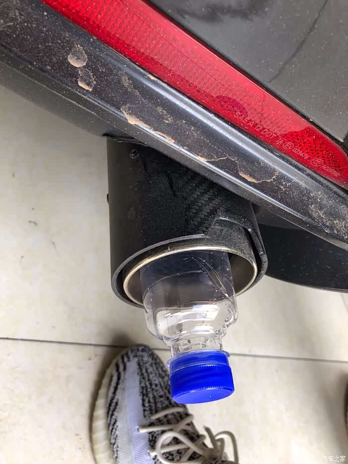

肇庆之旅的意外惊喜~不敢踩,需要含着“油门”
这个排气也有故事,同时这个排气也将成为下一节的开端,一个尾喉和声浪又走向了不归路,,,未完待续
