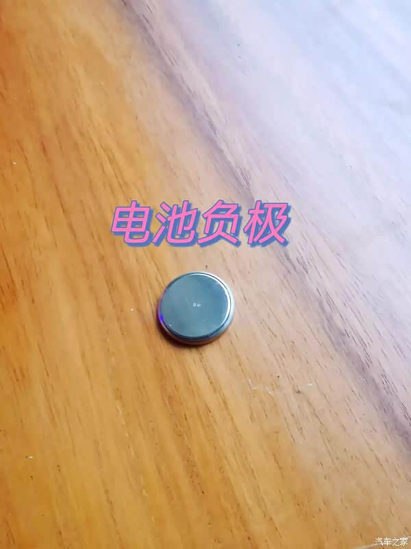

第四步:抠下旧电池,可以借用“一”字型螺丝刀轻轻撬动
第五步:换上新电池,要注意电池的正负极,不要装反,电池面与钥匙面紧密贴合即可
