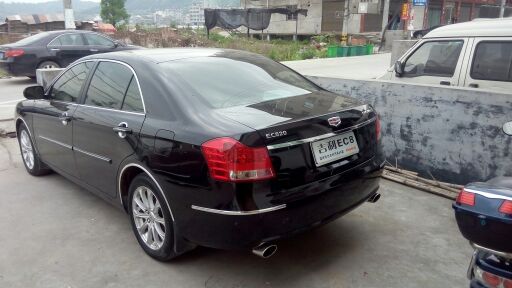

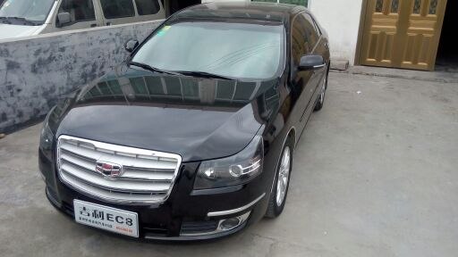

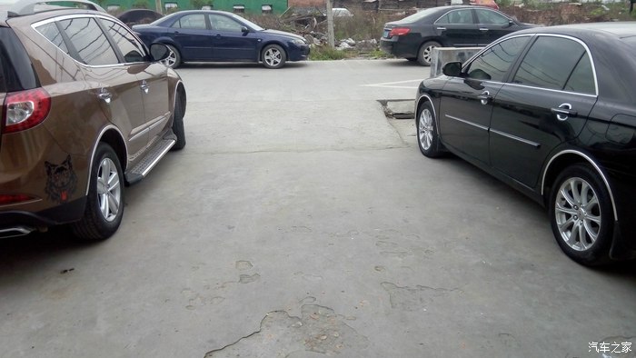

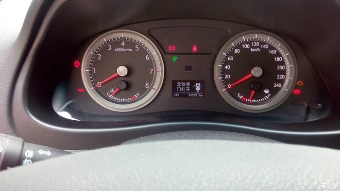

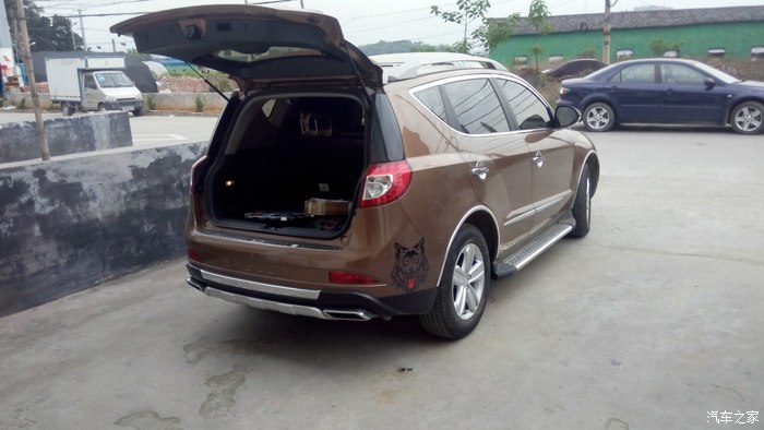

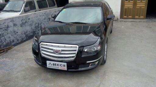

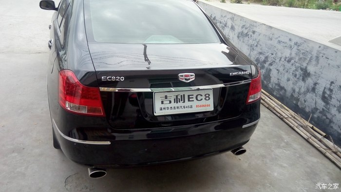

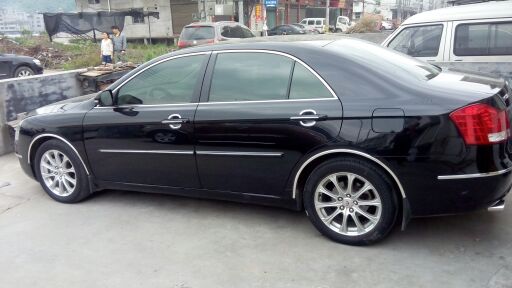

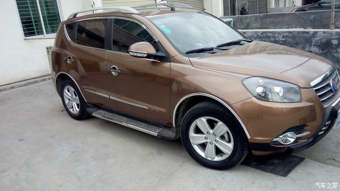

         随着我的EC8里程的增加,已经到了更换火花塞的时候了,由于4g20也是采用跟4g18发动机同型号的湘火炬火花塞k6rtc,火花塞热值是六度,属于中热度火花塞,正好在09年的时候买了几盒火花塞,现在家里还有剩下一盒油气两用的湘火炬火花塞,型号5407,09年出来的5407热值也是六度,正好对应k6rtc,就当消化库存了。注意了几年过后 湘火炬现在的此火花塞型号已经改变了,叫5457多极 ,5407的变了单极了,改进后这两种火花塞热值7度,也可用于k6rtc替换适合于严苛的爬坡或拉高转速的使用环境。,现在还有一种更加适合的型号叫5456,热值数六度, 完美匹配k6RTC,也可以上更加好一点的多极依金火花塞,型号叫K8RTJI, 热值数8度,属于冷型火花塞,更加适合高速高转的使用环境。以上三种多极的都可以在K6RTC里面替用,先上两年多爱车图片,牌照用车行牌遮一下,顺便上ec8行驶的里程,还有我的吉利suv 英伦sx7
双排气管,改的还可以,虽然也有两年多,还是很新的,岁月并没有给它留下过多的痕迹,
