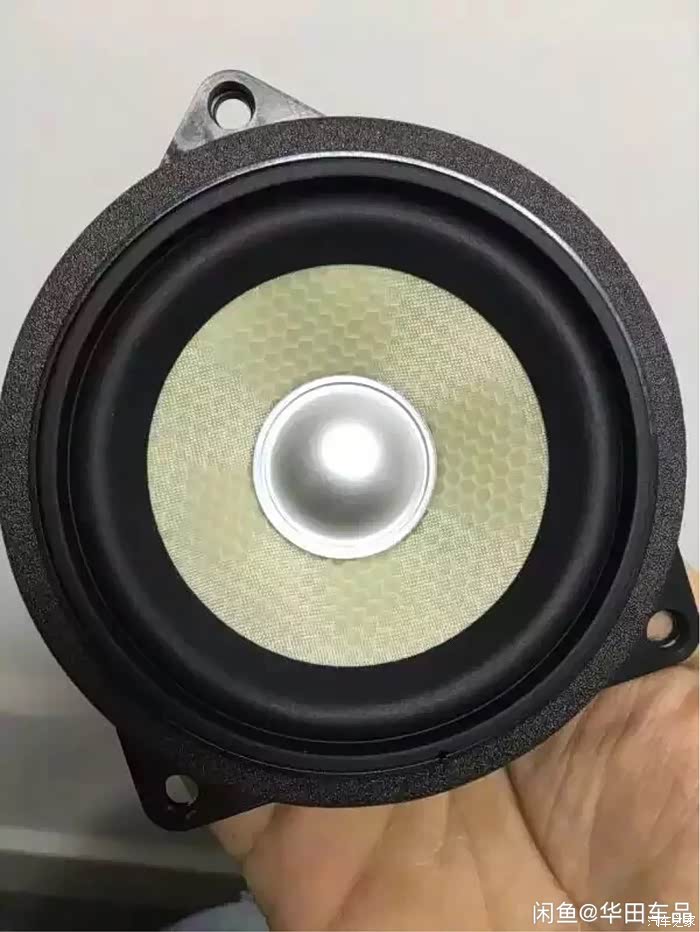

副厂1:1低音。
图片已删除
做工还可以,效果不知道。请认准拆车件。后续有机会拿到手会做真假对比。

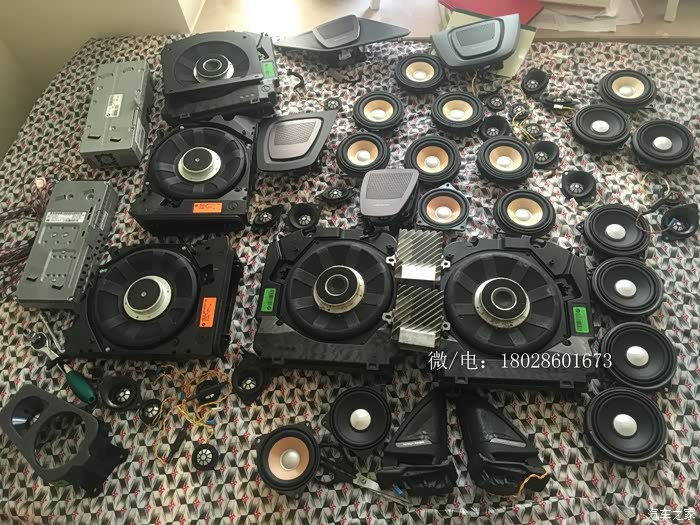

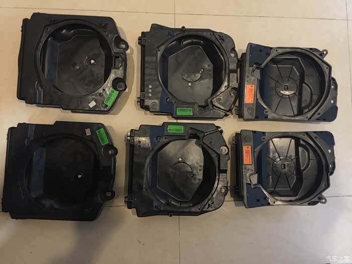

3、4、5、6、7系的低音盆

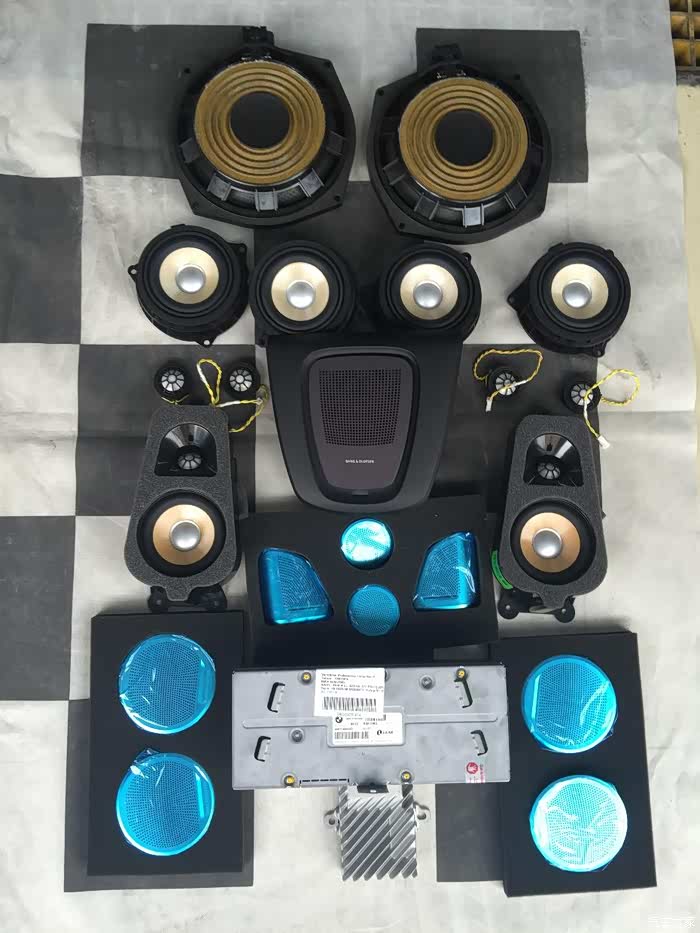

首先要说明一下BO音响系统的数据。 高音25W,中音75W,低音250W。均是4欧。每个喇叭都是单独一路输出。共16路。 注意:哈曼只有9路。哈曼中高音是串联在一起的。虽然大家都是三分频。却有本质上的区别。BO用的是电子主动分频。每个喇叭任务清晰。低音就只发250HZ以下的声音,中音250HZ-3KHZ,高音3KHZ以上的声音。然而,哈曼采用的是最低级串联方法,连被动分频都算不上。结果就是中音也发3KHZ以上的声音,高音也会发部分3KHZ。导致中高音相互重叠,声音混乱。 PS.不懂的可以去查查哈曼音响系统的数据,和百度主动分频,被动分频的区别。
《功放篇》。
作为一套HI-END的顶级系统。最核心部分就是功放。如果你单独拿一对中音去跟丹拿顶级喇叭单元比。其实是没有多少优势的。但是在喇叭单元差距不大的情况下,汽车音响最重要的是声场!!声场!!声场!重要的事情说三遍。每个功放,包括哈曼BO宝华,都是有内置EQ,控制着每个喇叭音量音色。这些,不是你去外面改装店就能改出来的。作为一个音乐狂热爱好分子,作为过来人的身份说。在外面花10万元改宝马音响,真不如这一套2万的BO效果好!!!

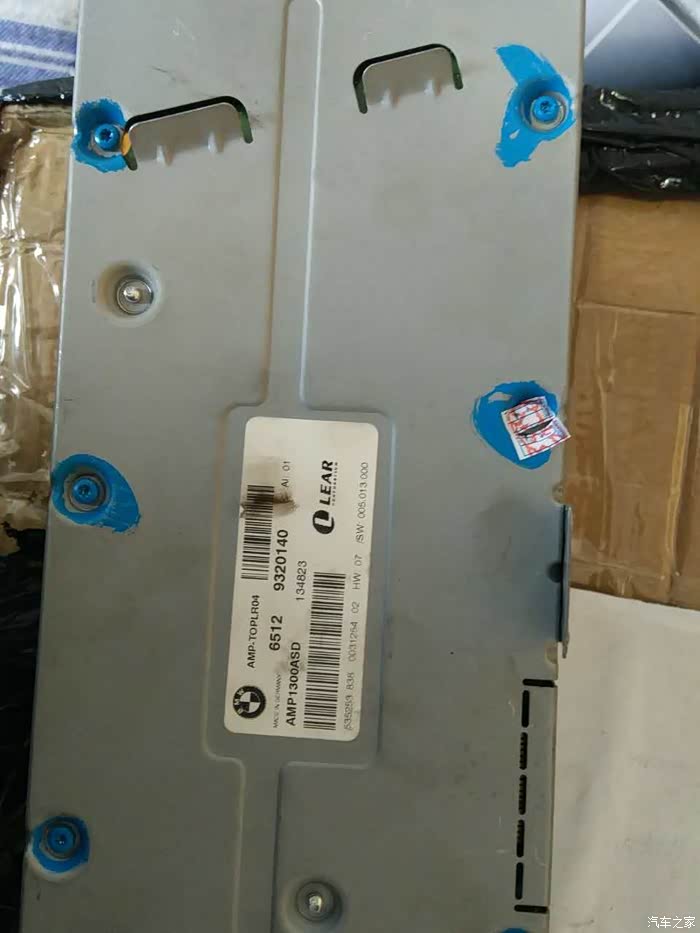

总所周知,中国的山寨假货遍地都是。所幸,电子芯片的仿制还做不到。因为内部太多解码编程的这些了。只要能正常通信,这个功放就是正品。但是需要注意的是这个功放有没有维修的痕迹。主要就是看螺丝有没有拆过。

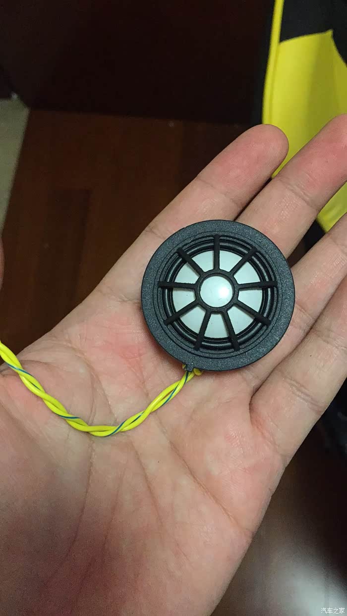

BO高音。陶瓷膜,不带电容。其实看起来像廉价的一层塑料……不过正品确实如此

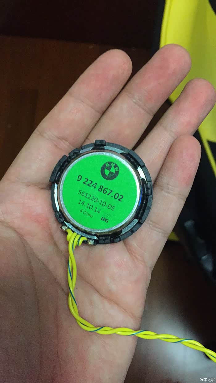

辨别方法在背面。 原厂的字体是比较细的。而且有一点点的模糊。生产厂家是LPG,上面有5条很淡很淡的弧线。如果你见到是清晰的字体,肯定是假货
假货我没有,从网上找了一些。 有电容??假货!UPG,logo?假货!LPG logo上5条清晰粗弧线?假货!!

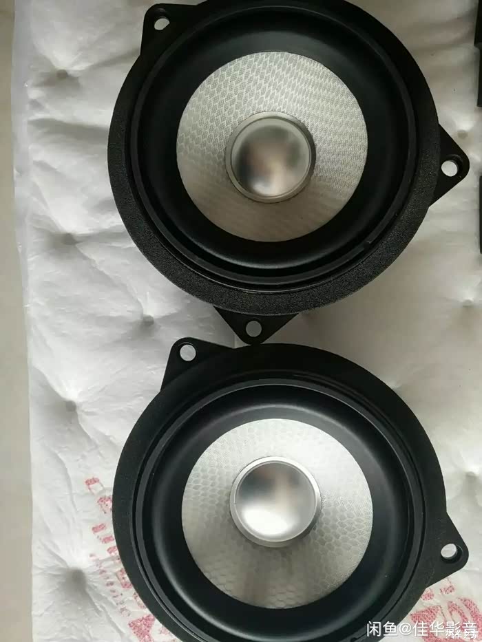

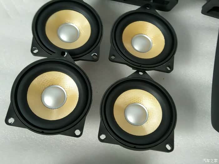

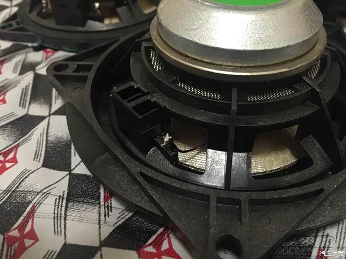

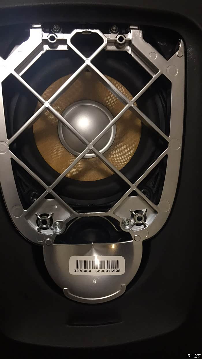

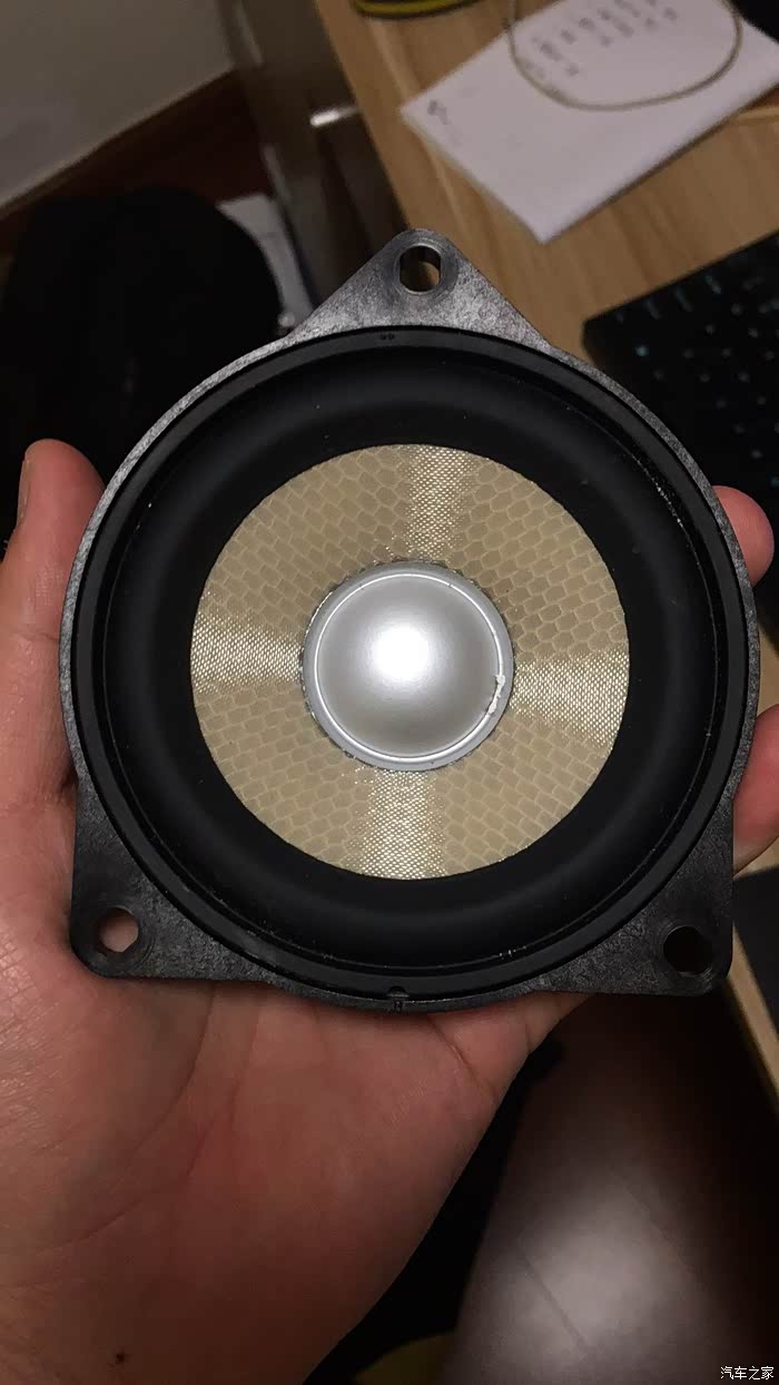

中音部分。整个盆面呈泛黄的白色。随着时间的推移,会越来越黄。这个是正品全新喇叭。

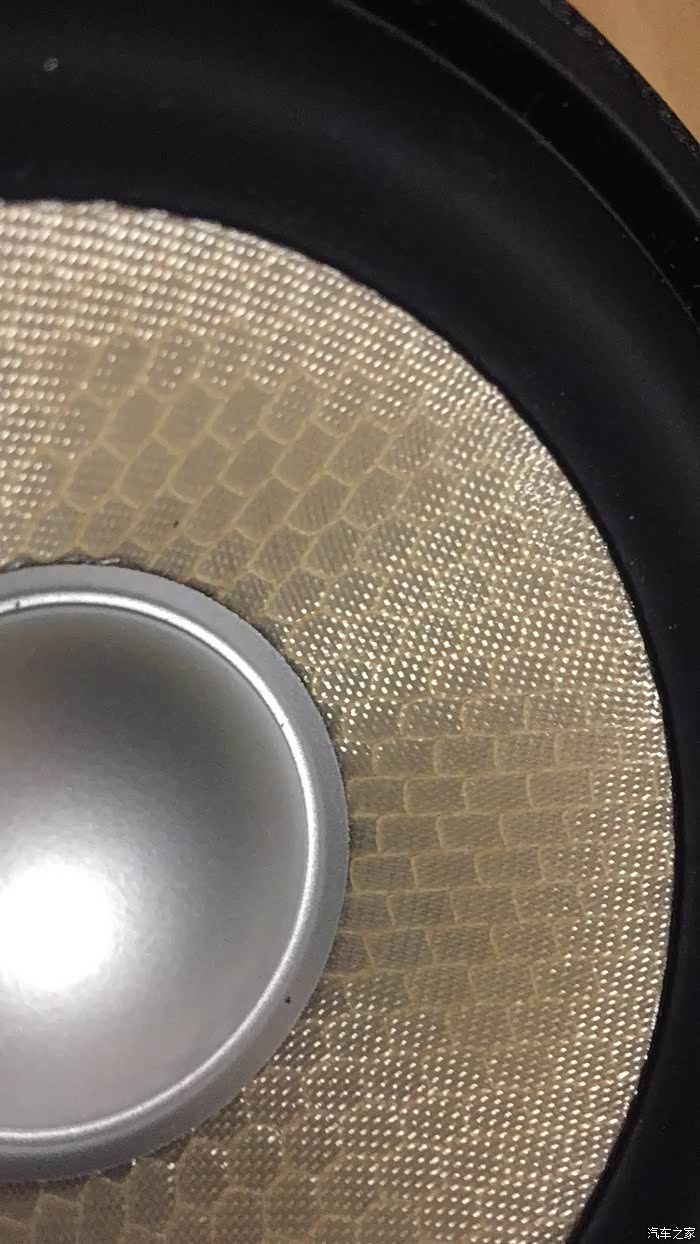

盆面高清图。像编织的纹路。
接线头的铜线是有黑色的绝缘胶均匀覆盖。这个假货肯定是裸露的铜线!!!
1年以后~~喇叭开始偏黄。中间的防尘盖,是哑光白。

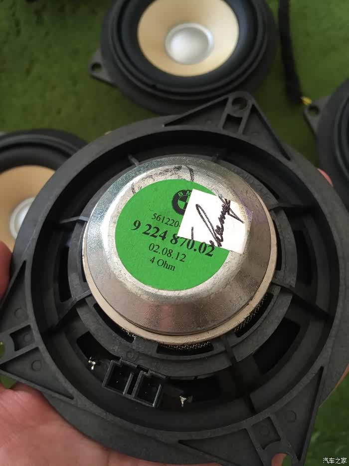

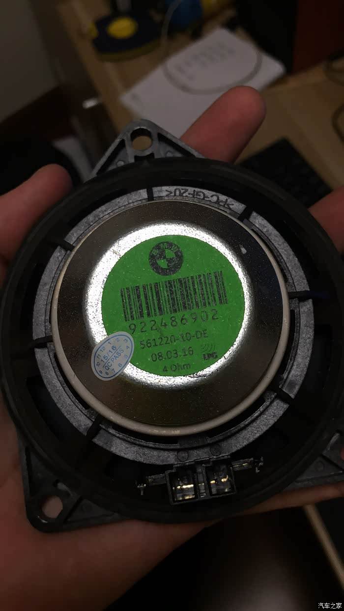

背面,同样LOGO 字必须是LPG,也必须是5条淡淡的弧线在LOGO上。
当然Logo不能作为唯一的鉴别标准。在13年7月之前的喇叭是没有logo标志的。因此,还是要看盆的颜色和接线柱是否有黑色绝缘叫包裹。
雪白色的??假货!中间防尘膜发亮?假货!
更加白~~假货!!
背面。看字体 看LOGO 看弧线。这么粗的弧线?? 都是假货!

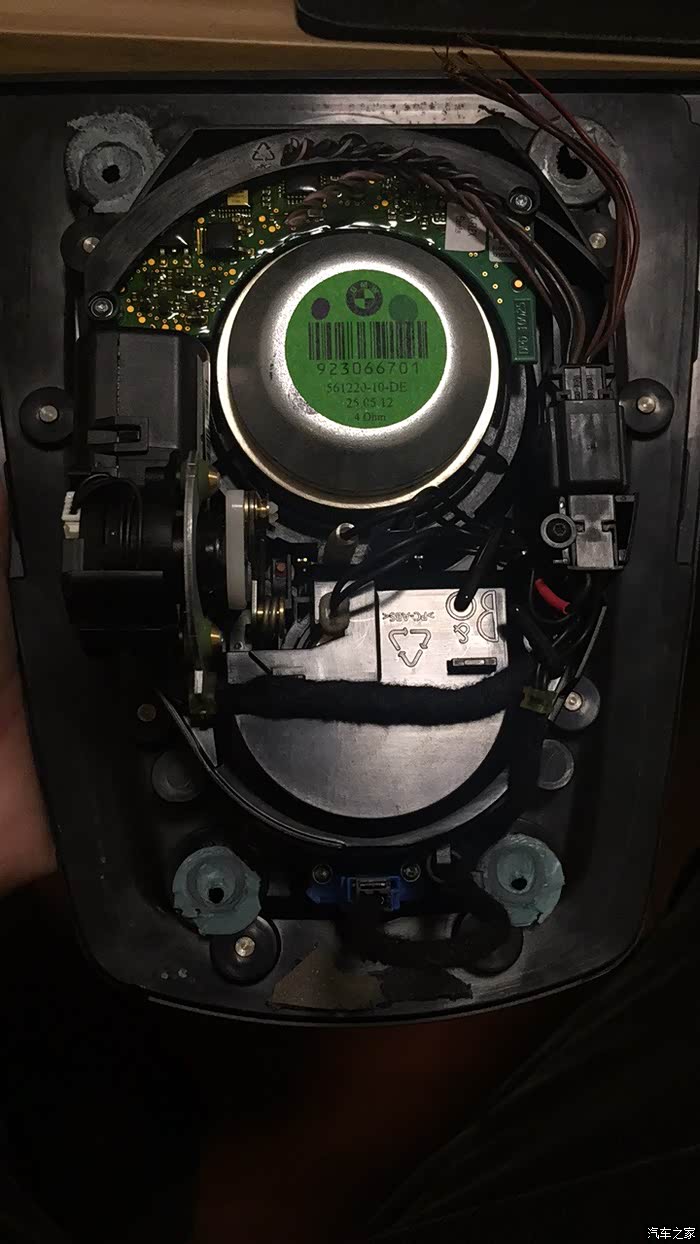

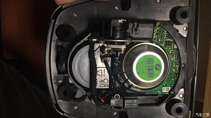

中置篇。作为整套系统最***的一部分。山寨货更加是横行。更有人声称喇叭是原厂的。盖板是国产的~~我去~统统假货!! 原厂的中置在有BO功放的控制下是声音响起就升起。声音关了就下降。副厂的则是通电即升,断电即降。
中置也是有喇叭~~前面说的LOGO鉴别法同样适用。
模具上有清晰的BLOGO。清晰可见。(Logo仅限于13年7月之后的喇叭)
还是那句话,山寨货还仿制不了芯片。大家注意留意芯片的样子。拿去对比就是了。简单的很。注意,芯片必须是有一层防水胶覆盖的。

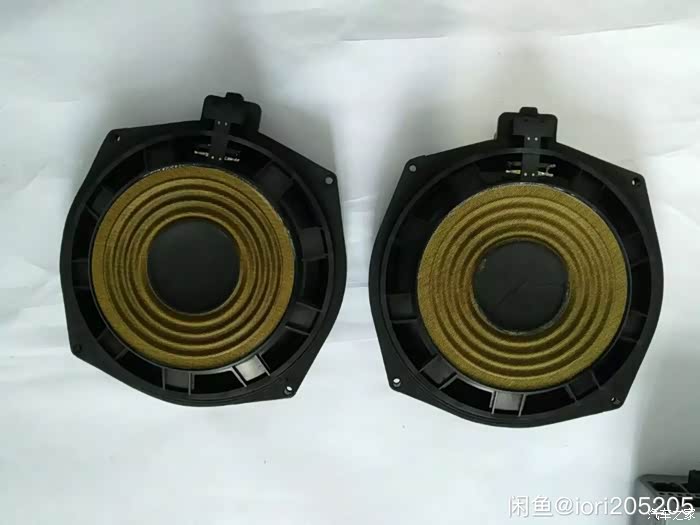

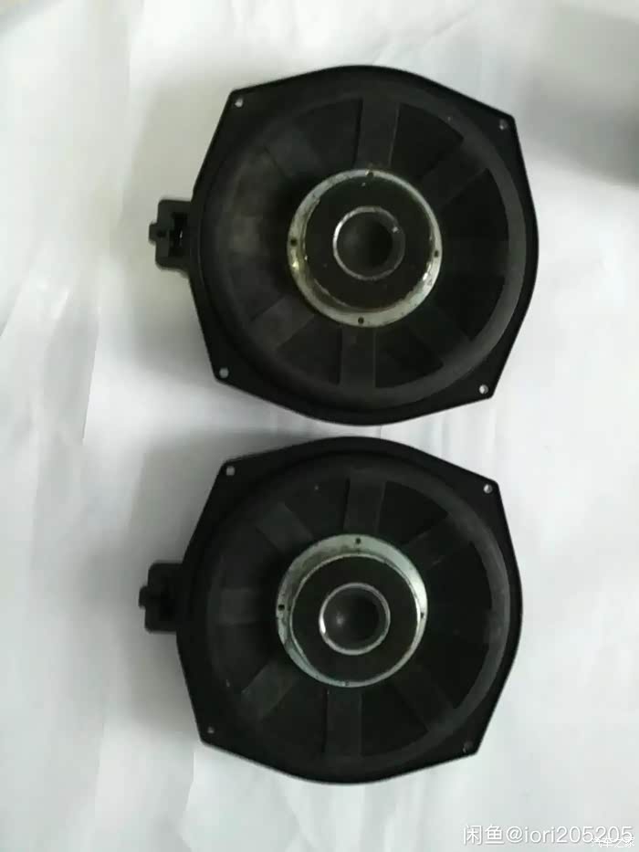

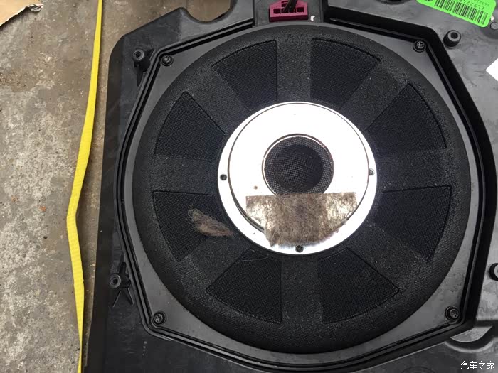

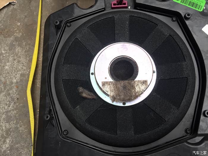

市面上有两种BO低音。这是第一种。中间圆圈是黑色。
第二种比较多见。亮银色。其实一样的。
暂时BO低音我还没见过假货。大家可以放心购买。重量忘记了~~比哈曼重!
背面样子都一样。

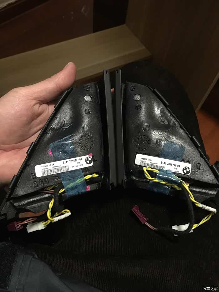

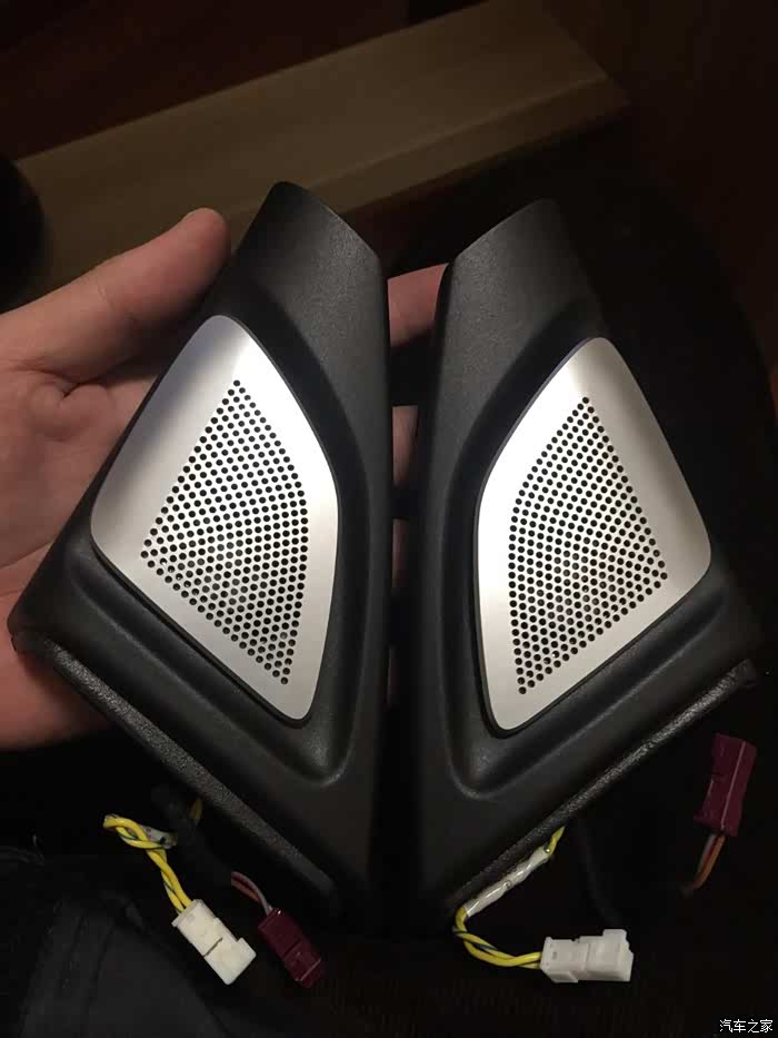

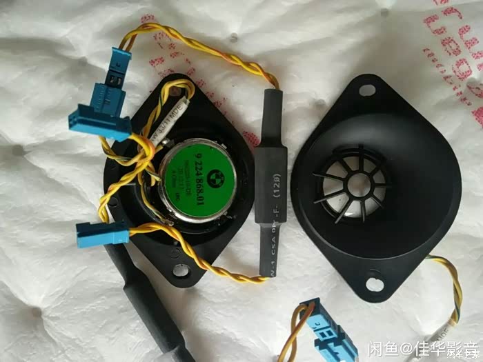

原厂A柱高音头。正面
背面。有一个红色的插头,是连接功放的氛围灯。音乐响起,就亮,停了就灭。跟中置一样

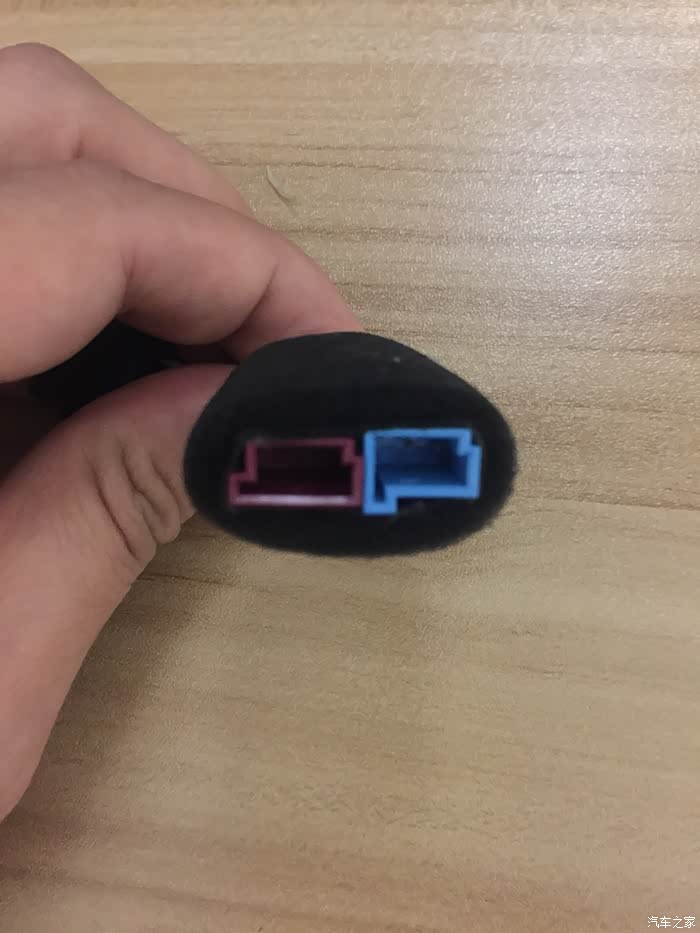

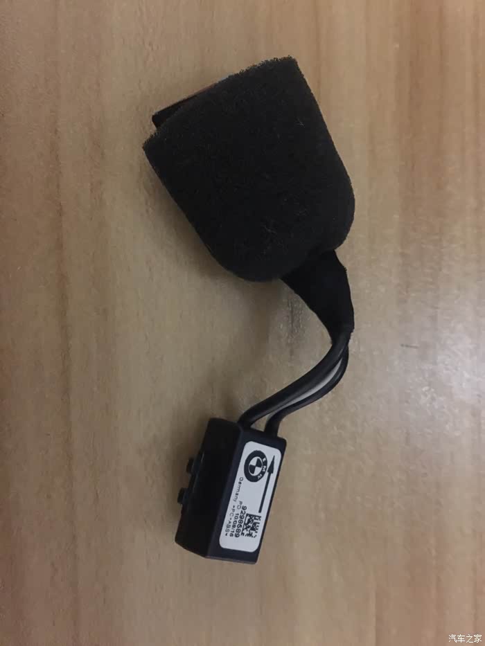

最后一个小东西。主动降噪麦克风。
双孔。内置两个麦克风,一个是蓝牙电话麦克风,另外一个是主动降噪麦克风。使用之后高速时声音干净了许多。一直被诟病的胎噪小了很多!!

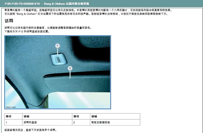

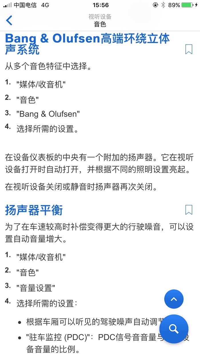

ISTA里面对这个麦克风的注释

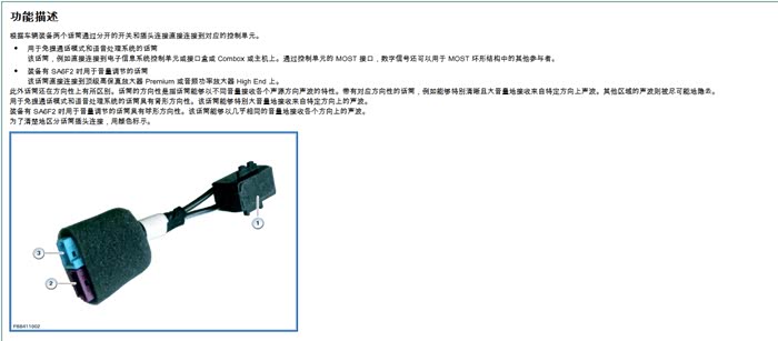

官方的说明书。可以自动调节音色和音量
