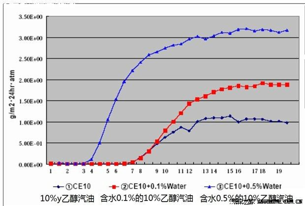

  环保问题,还体现在燃油蒸发的现象上。几乎所有人都不关心汽油在油箱里的情况。是不是你不开车,就不消耗燃油了呢?答案是否定的。现在的塑料油箱都不能达到阻止汽油从油箱壁泄漏的问题。根据欧美环境实验室的数据来看:
在新油箱启用后第4天开始,汽油就会从内壁渗透到油箱表面并蒸发出去。只有在第20天左右达到峰值。含水0.5%的乙醇汽油,每平方米表面积每天会流失3.2克。普通汽车的塑料油箱表面积大致有1.5平方米,那么每天渗透出去的汽油大致为4.5克。每年渗透出去1642克,大致接近2L的汽油渗透量。虽然对于个人用户来讲,一年损失2L汽油不算什么。但是对于整体环境来讲,数千万的汽车加起来就是一个不小的数目。拿北京来说,汽车保有量有接近500万辆,就算这些车都不开,放在那里,如果都是塑料油箱,每年渗出汽油1000万升,数量相当可观。

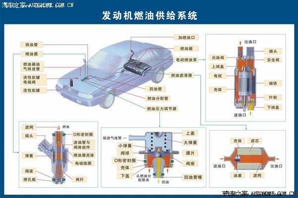

    腐蚀问题,金属油箱发展到今天,技术水平也提升较快。现在的金属油箱一种是软铁皮,经过高耐腐蚀Zn-Ni(锌镍合金)表面处理,可以超过15年不腐蚀,加上内外镀膜,使用时间更长。另外一种是不锈钢主体+内外镀膜。两种金属油箱均能够满足最苛刻的盐雾耐腐蚀测试。有超过40%的汽车使用的是金属油箱。
