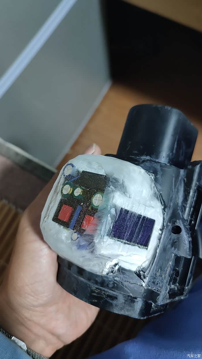

转换头内部的电路板

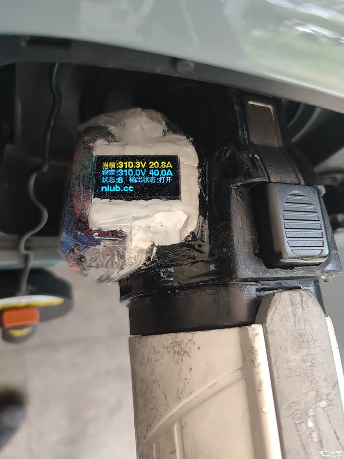

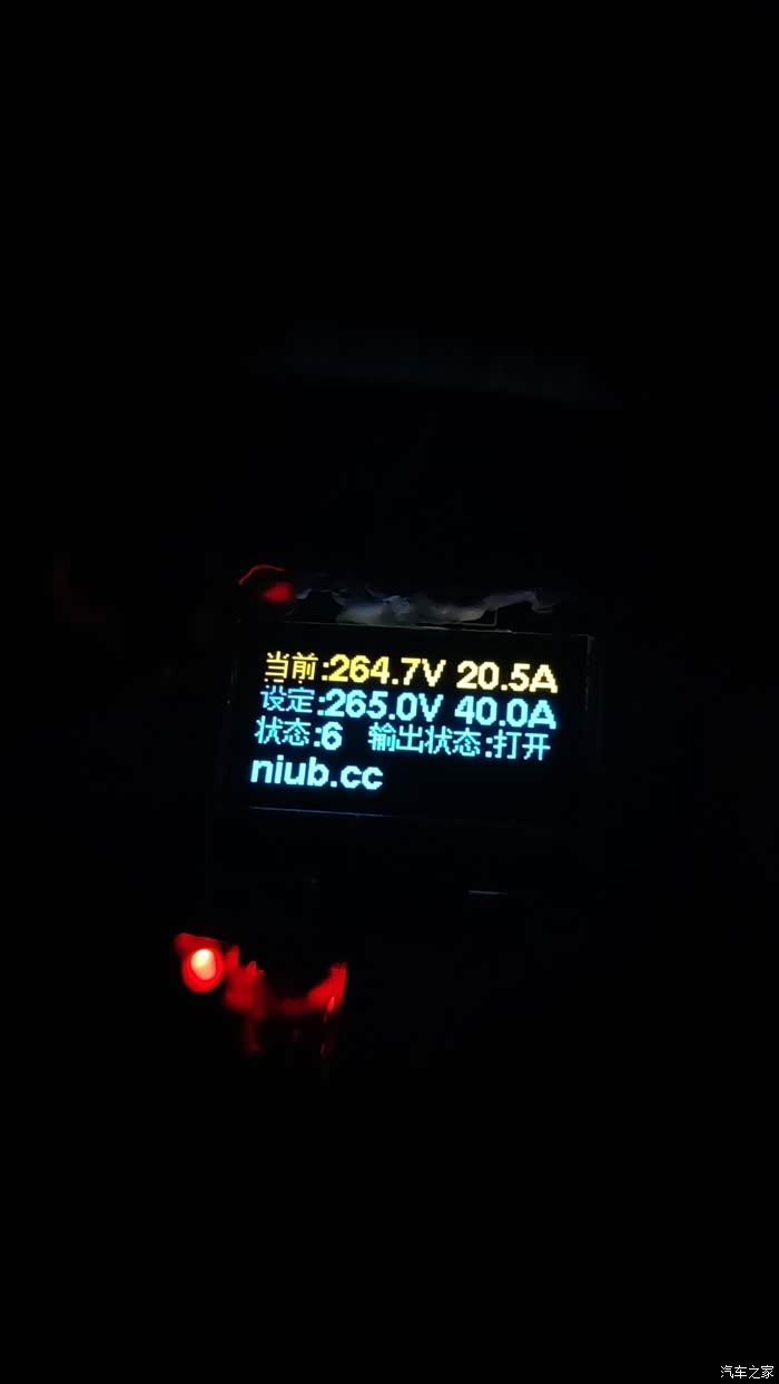

还给它配了个显示器,可以看充电电压与电流

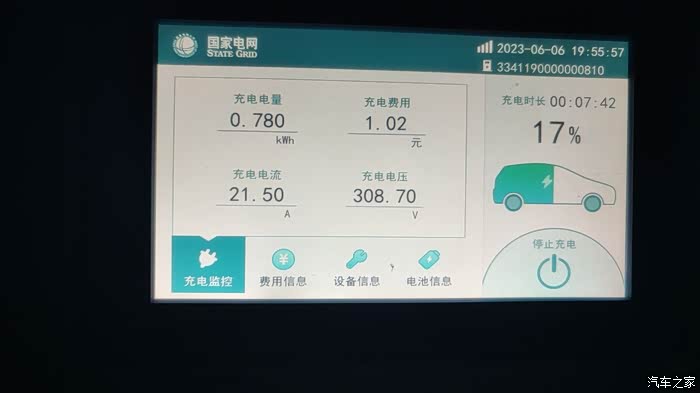

开始用自己的雷神测试
充电桩显示的充电情况,有时候电量显示不正确。但不影响充电,忽略就可以

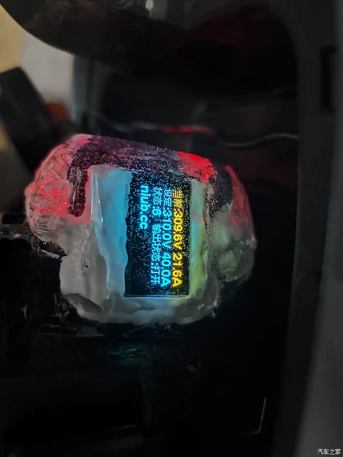

电路板做防水处理,雨天用也不愁
做完防水又一次充电测试

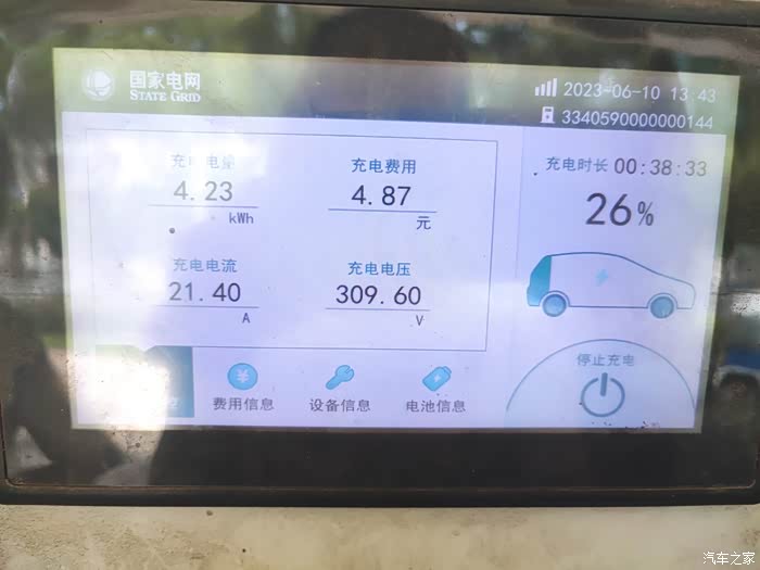

测试的时候,充电桩显示情况

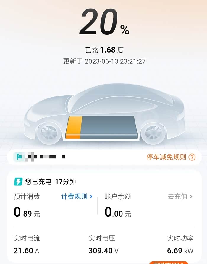

充电功率6.6kw,官方支持的最大输入功率也就这个
充电桩上显示的信息。
