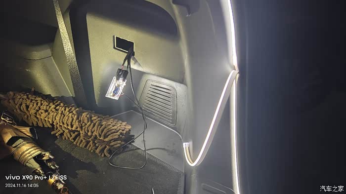

↓↓↓灯带到货,买的4米长的。拼多多买,25块钱,12v10w。
灯带到货
↓↓↓先把后备箱灯拆下取电,通电看看亮度
亮度还可以
↓↓↓直接扒开密封条,撬开一条缝,等下灯带打游线从这里穿过去到原后备箱灯那里取电。
用剪刀轻轻撬开一条缝
↓↓↓将买灯带配送的一条铁丝穿过去,穿到原后备箱灯的开口那里出来。以便等下穿线
买灯送的穿线铁丝
↓↓↓将灯带电源线跟铁丝绑到一起,然后就可以用铁丝把电源线拉过去。
电源线绑到铁丝上
↓↓↓很顺利很轻松,就把电源线拉过来了。
电源线已穿好
↓↓↓电源线穿好,轻轻地把剪刀取下来。
轻轻的把剪刀取下来
↓↓↓这是穿好线的效果图。
穿好线的效果图
↓↓↓将灯带沿着密封条藏好,4米长的灯带绕一圈,还剩下10多厘米。可以剪掉
穿好的灯带
↓↓↓把电源线接到原后备箱灯上,安装好。效果图如此,超漂亮
效果图
