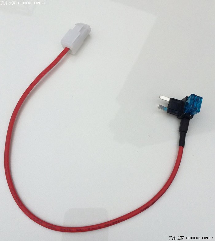

1.先是在网上买这条线。价格是18元,再加上快递是28元,还是小贵。但是在网上只有这一家店能买到这条线,也是唯一选择吧。还好快递比较快,第二天我就收到这根线。如下:
在此稍微解释一下这要线,白色线头里面是一个金属触片;蓝色线头,据我分析应该是一个保险丝,当电流过大时起保护作用的。

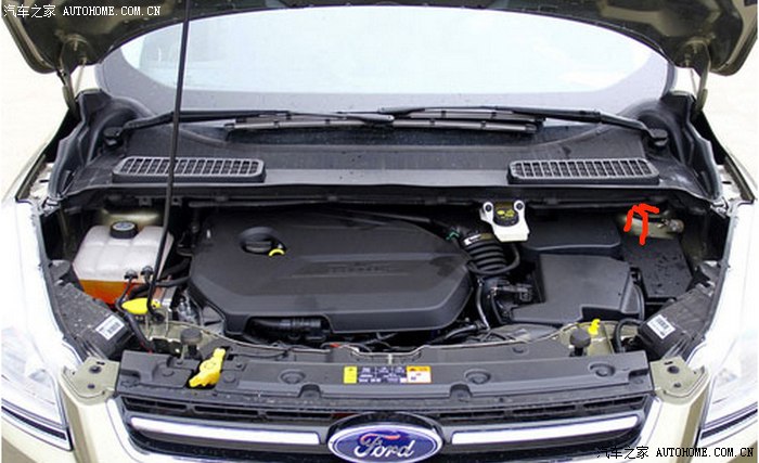

先打开前机盖,保险盒的位置如图:

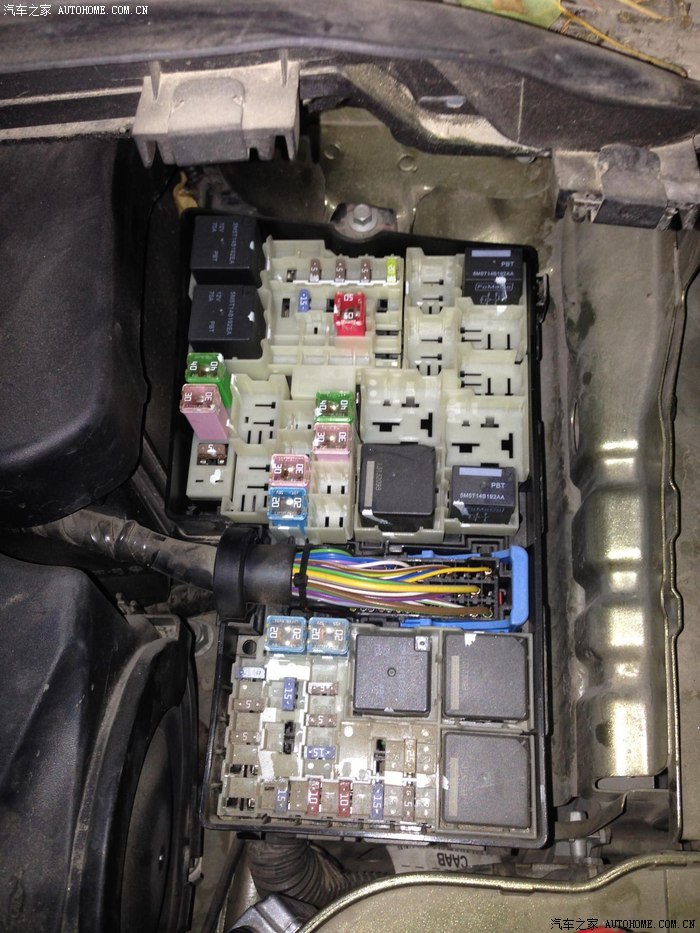

打开后,保险盒里面如下图:
保险盒大家重点关注是保险盒上方。

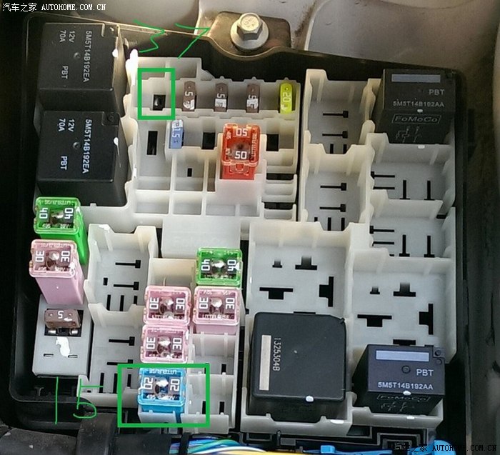

上方这些蓝色、红色、绿色、粉色的模块实际是保险丝。上面标的20、30、40的意思是这个保险丝电流最大值,20的意思是20A,以此类推。
可以对比自己的车和我的车的区别,会发现可能那些蓝色、红色、绿色、粉色的模块跟我的车不太一样,不要纠结这个。这是根据车的功能来安装的。比如,有的红色模块的意思是点烟器的保险,有的蓝色模块是车窗电源的保险等。
我们重点要关注的是F37和F15。大家可以在说明书上找到这两个位置以及他们的作用。F15是我们要搞的前点烟器电源,他的问题是这个电不管你熄没熄火,始终有电;F37是闲置的模块,它的特点是熄火即没电,这是我们要取电的地方。如下图(网上截图)

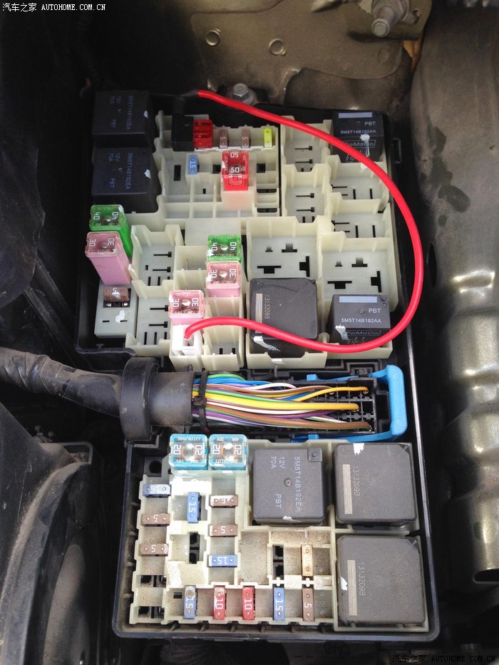

下一步,用尖嘴钳把F15处的保险拔下来(使劲就好生拽就行)。然后我们把线按照下图插上即可。
注意:F15有两个铜片,我插的是靠右边那个(网上是插这个的)
插上以后,试了一下,已经成功了。打着火行车记录仪亮了,熄火后则关闭。完美解决。

1.保险盒合不上的问题。插上线以后,上面的线因为角度问题,线暴露在了盒子外面,会导致盒子盖不上。我的方法是先关上面的,合上以后再关闭下面。
