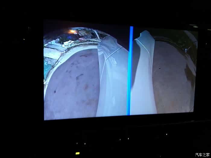

原厂精品360全景个人自己调试成功,图像终于正常不变形。多图~~~

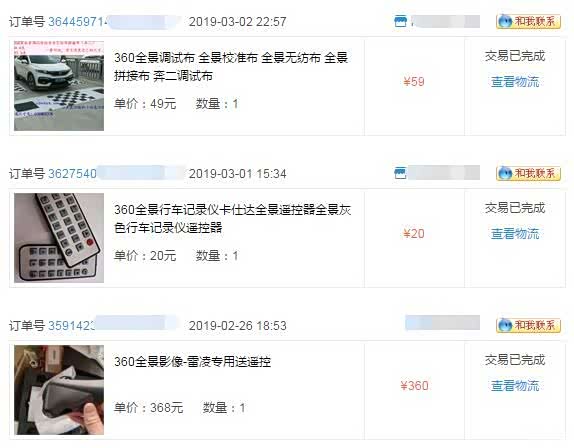

因为装了这个东西,图像变形严重,如果不调试压根用不了360.所以,没办法,只能自己来了。上次让外面小店的人安装的,工钱100元,由于当时的遥控器问题,在安装现场安装老板没办法按返回,找卖家说明还被拉黑,没调试成功。后来没办法在淘宝买了一个和说明书一样的遥控,加急发的顺风到付,回来后,再找安装店那老板,他找不到相应的调试布,没办法,又上淘宝买了相应的调试布。然后在本地五金店买了一把10m的卷尺(建议自己安装,我的那个安装店老板安装的不到位,装的线束那些没做好,异响,后来回来我又自己重新翻工,重新走线绑定好,花了n多时间),上一个我在淘宝买的这三样东西的图片。供各网友参考。(调试布的规格得到论坛网友 甘杰666 帮助指点买到的,在此表示感谢!)

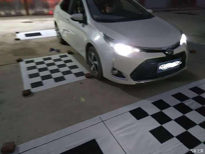

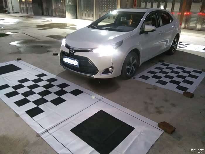

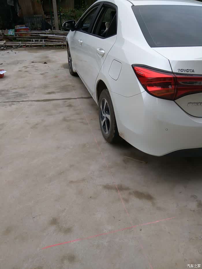

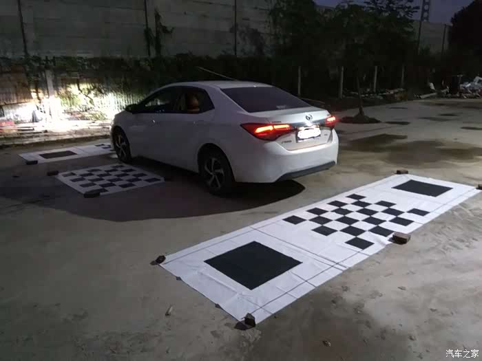

布回来,当天吃了晚饭已经6点,赶紧的下来调试,先按说明书里面的要求画好线,方便放布。
画基准线,精准的很。
按说明书里面的要求放好调试布,注意,一定要按说明书里面的要求的基准放好前后的布,我当时放反了,死活不能自动调试。。。切记。

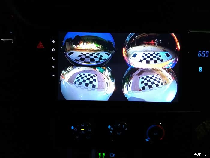

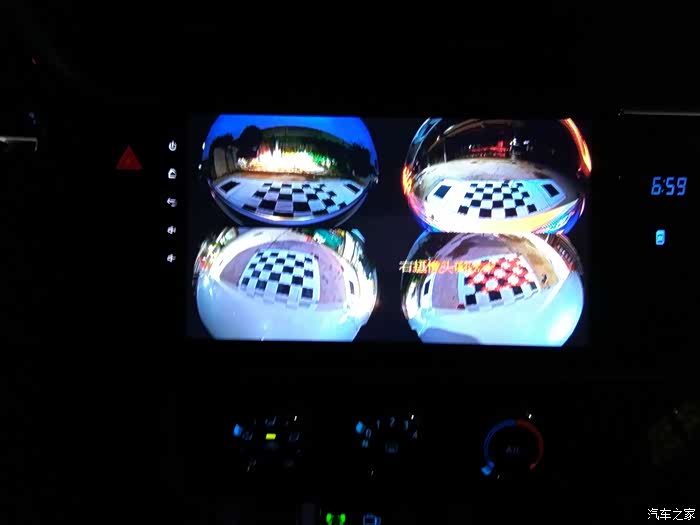

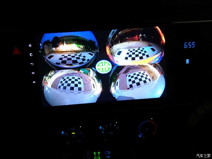

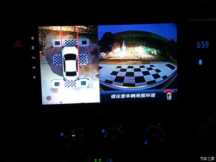

放好调试布后,按说明书的操作,软件一键自动调试。

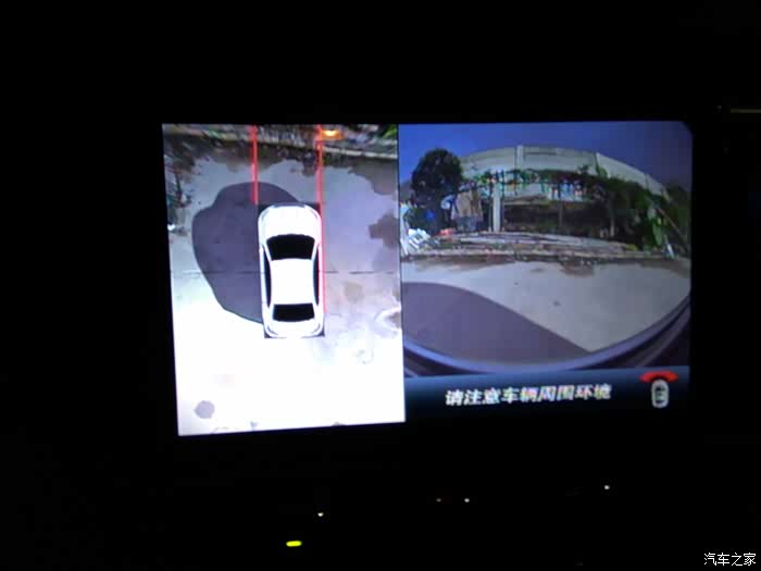

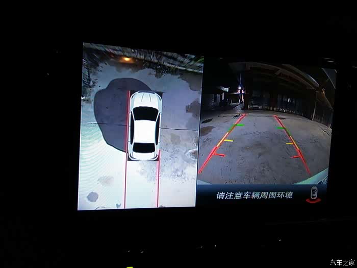

注意,如果你的布放的没错的话,软件自动调试是秒调试的,计算的很快,二三秒就会自动调试好,调试好后,它会自动重启保存数据。然后自动进入这个画面。

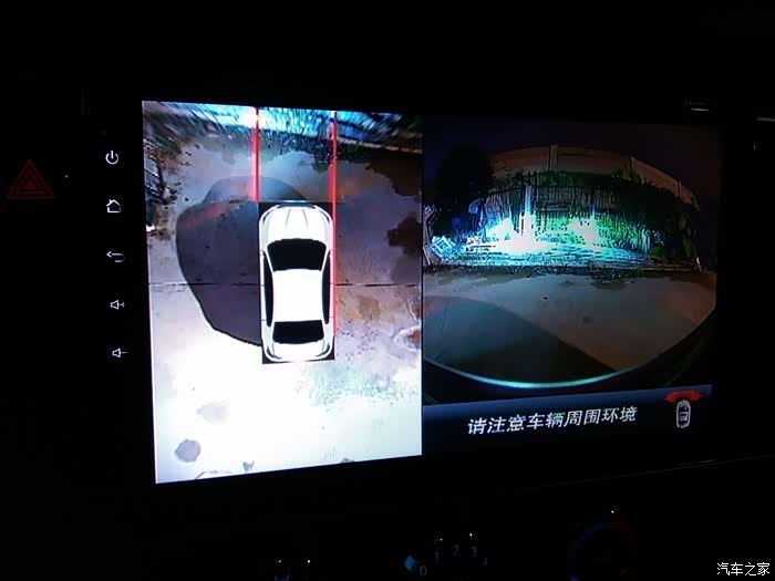

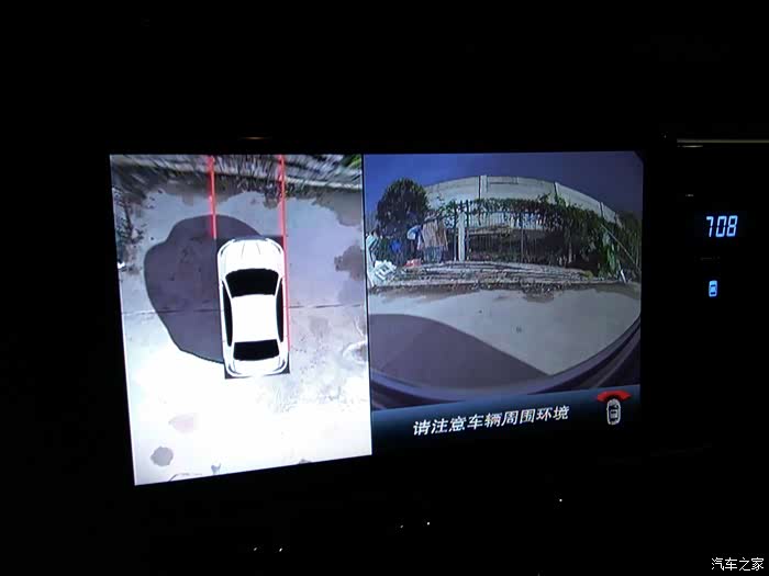

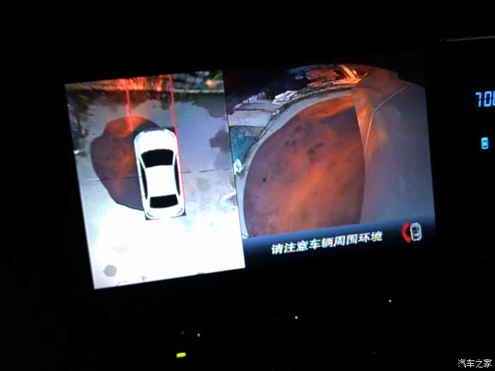

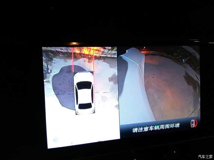

最后给大家看看在微光的情况下的效果。

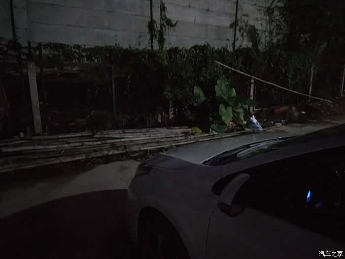

来张当时不开前大灯的车外拍照。给大家看看前视对比
总结一下此次花费。360全景,360元。安装费用100元。遥控器20元,运费13元。调试布49元,邮费10元。10m卷尺15元。总共花费 360+100+20+13+49+10+15=568元,现在的x鱼已经很便宜了。建议大家买最便宜的,不要找惠州的那个卖家,那人素质太低。自己买相应的遥控接收头及遥控及布,自己安装最好,这样大约在350元到400元就可以安好。
