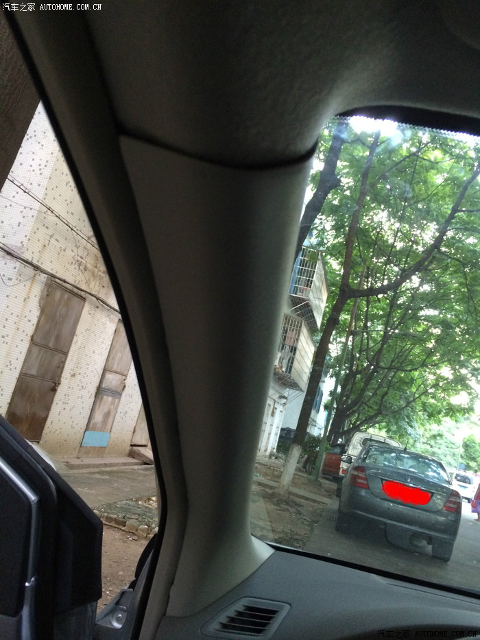

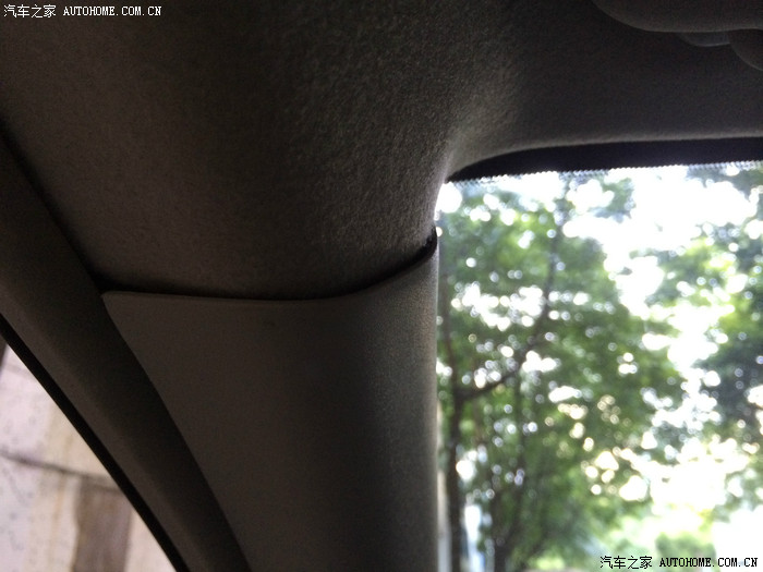

顶上就不说了,直接塞进去就完事了,很简单,A柱其实也很容易,不需要拆开的,用手扒开往里塞就行了
上图就是扒开一点点就可以塞进去了,放心扒,坏不了。
沿着门口那个密封条一直一直塞就行了,放心塞,全部接好了就稍微整理一下就OK了。

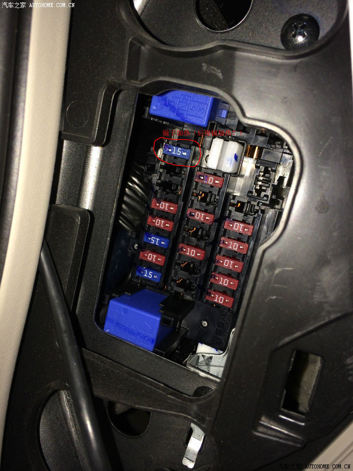

上图就是保险盒,我找不到点烟器那个插口,找了后视镜加热保险(我打上圈圈那个),我的车没有后视镜加热功能,所以这个保险接口完全是空余的,可以用。把ACC线(红色线)剥开往右边(靠近方向盘那侧)塞进去,然后再把保险塞进去就行了。我用万用表测过,是12V的,而且是钥匙拧开就有电,关钥匙没电,可以放心用。
黑色线接在上图圈圈里的螺丝就行,另外一个不通不能接。
剩余的线就绑好塞进去可以了。不过请各位切记,如果您配的降压线有视频接口(就是那个黄色的莲花插口)的话请务必用电工胶布把铁的部分包好。因为那个线也有一定的电流导通的,原本我是不打算包的,但同时说要包起来(专业人士)。
PS:保险盒盖子从靠近驾驶员的一侧一撬就开了,很容易的。
