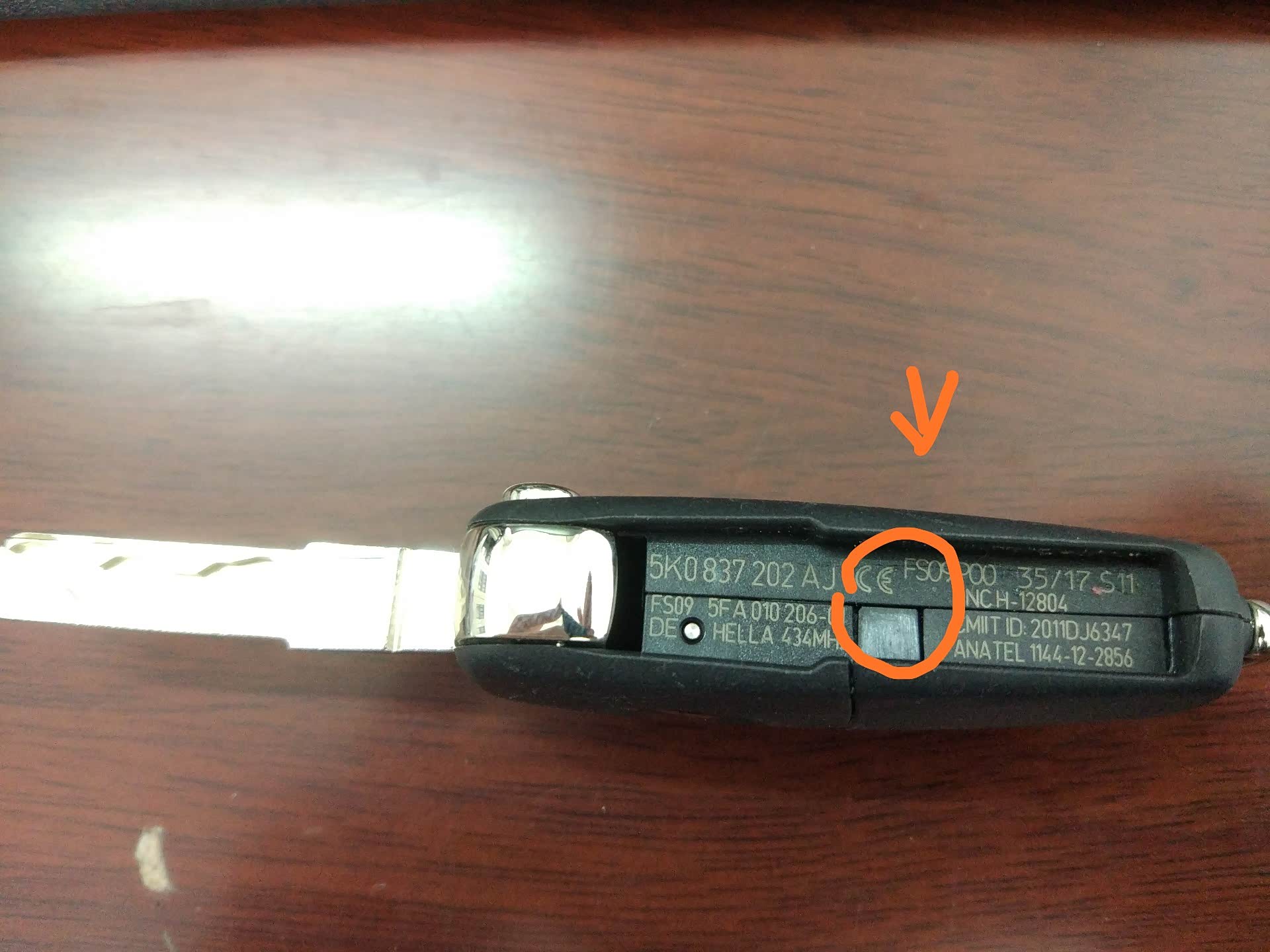

第一步把机械钥匙按出来(要不然撬不开)钥匙横着竖起来。注意图片圆圈?。

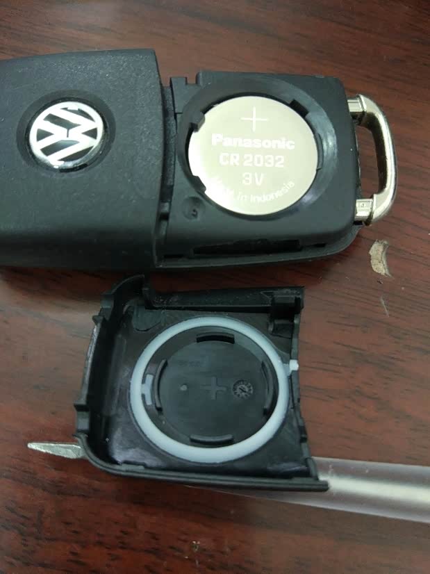

第二步找一个小的一字螺丝刀,按照箭头方向轻轻翘起来。

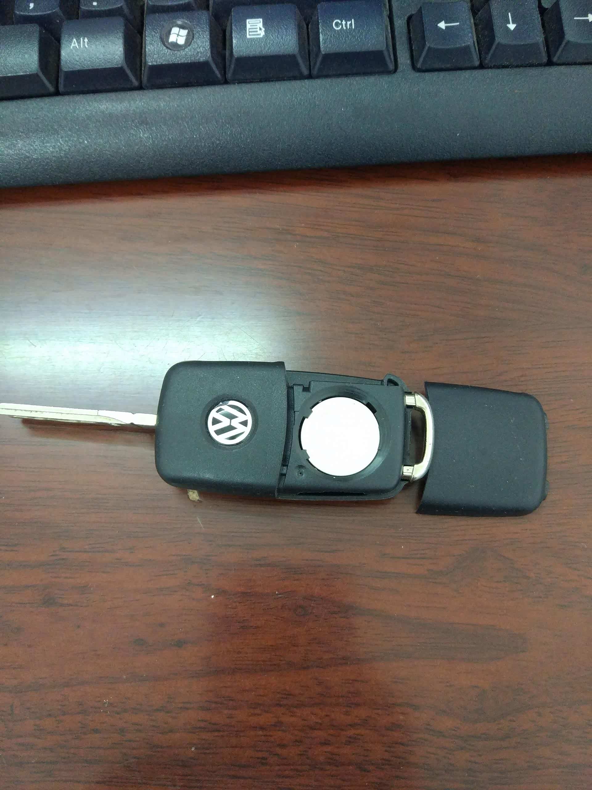

打开就是这样的。
再局部特写一下盖子,注意看卡扣。

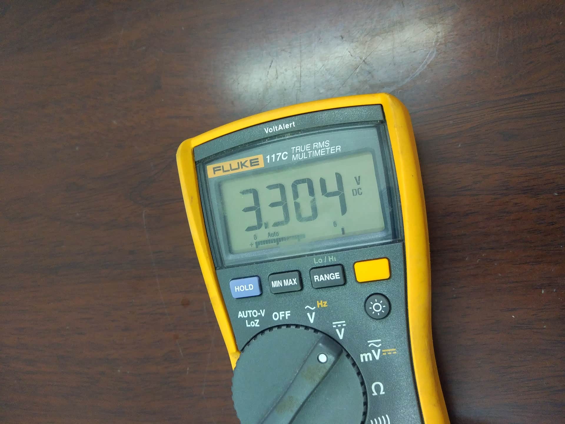

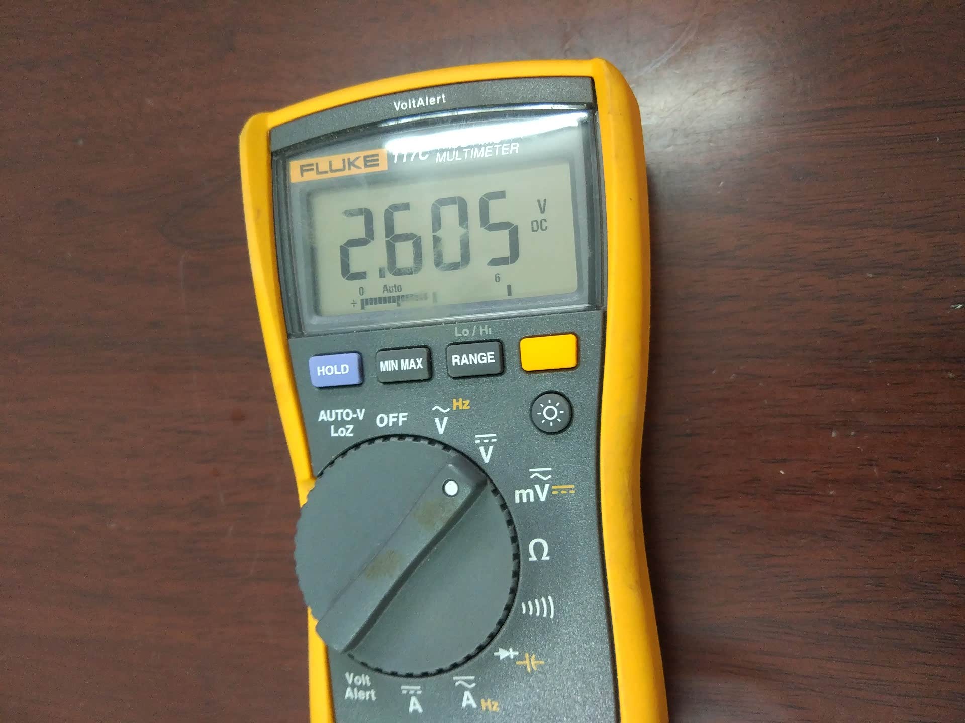

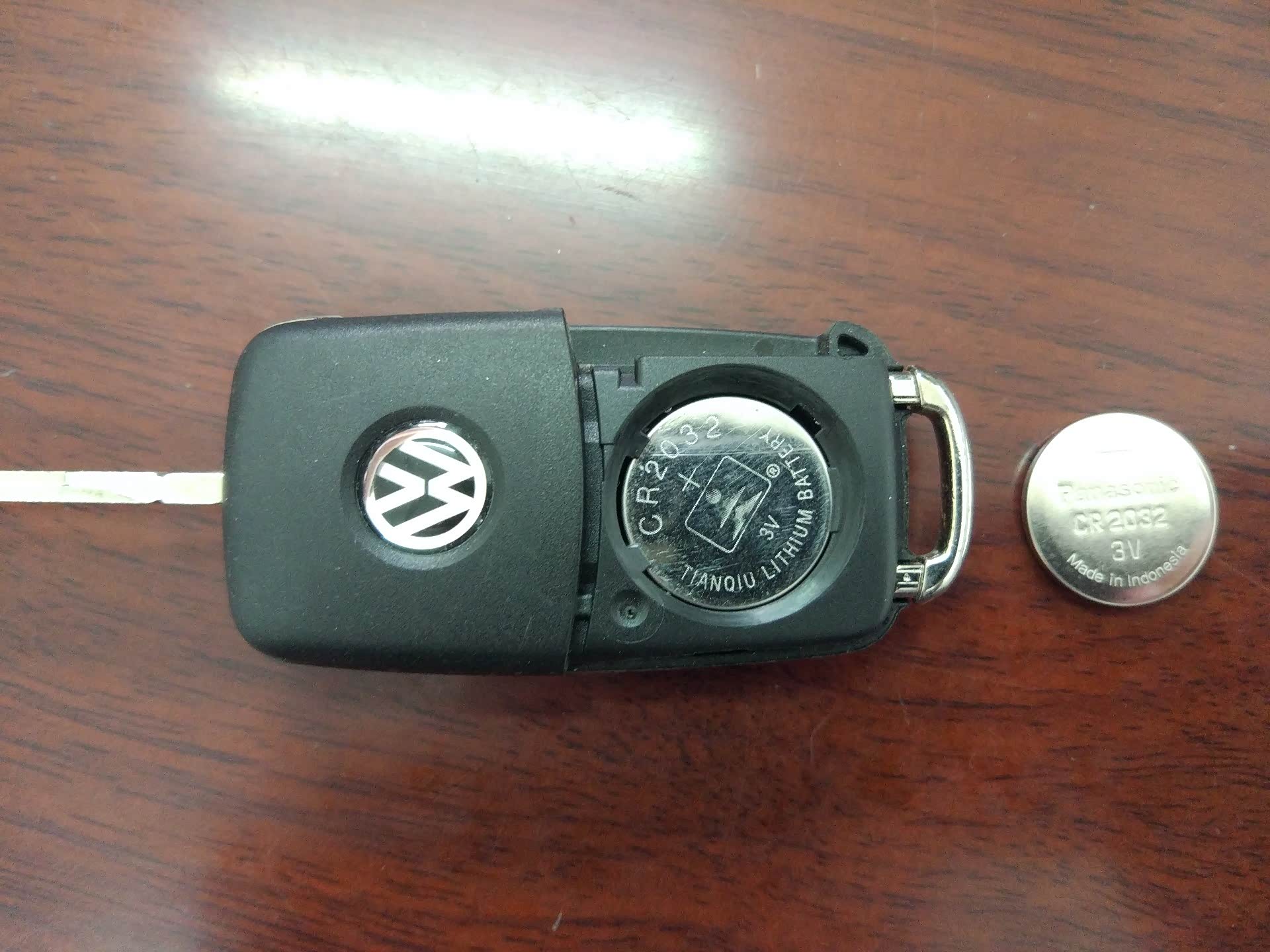

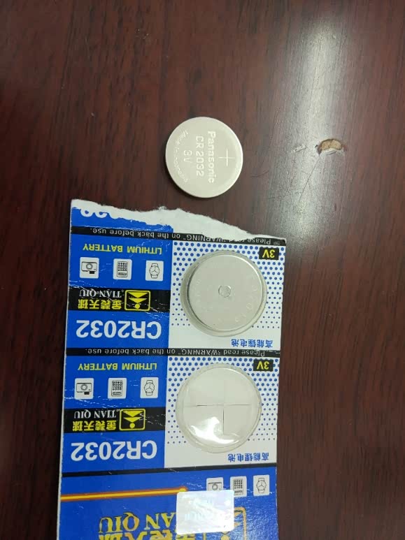

第三步,沿着缺口把电池撬出来。对比一下淘宝买的电池,型号大小一模一样。旧电池2.6V 新电池3.3V
第四步,安装新电池,合上盖子,搞定,又是一个新遥控器了。
