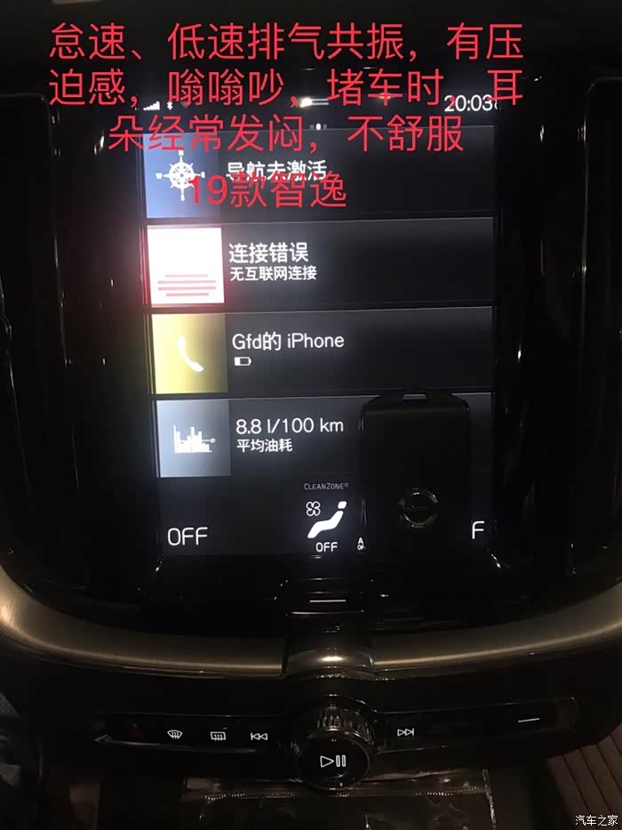

xc60低频共振快速发现方法讨论
停车(最好开30分钟以上,热车后更容易发现)前把启停、音乐、空调提前关了,挂P挡,车内怠速感受下,然后慢轰油门上1000转左右,保持几秒钟,最后慢轰油门转速上1400以上感受下,来回对比几次,如感觉不到差异和不适,这样就恭喜你了。 因为这个方法基本覆盖开车遇到低频共振的转速工况,并且可以排除各种干扰,尽快的暴露问题。
试驾车可以多开一会儿,提车时可以用轰油门上1000转左右的测试方法。
当然还有车友推荐在怠速时打开后备箱门,确实能更明显的发现低频共振问题。但我认为这个算是统一和加强对xc60低频共振这个问题的认识,不能完全作为xc60存在低频共振的依据,毕竟开车不会一直开着后备箱。
大家如果还有好的方法,请继续补充。
