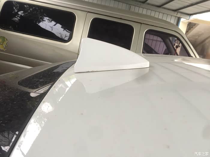

提车第一天就换掉小辫子

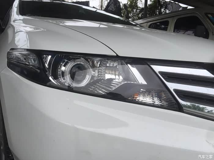

最实用的就是改了透镜,从此改别蜡烛灯

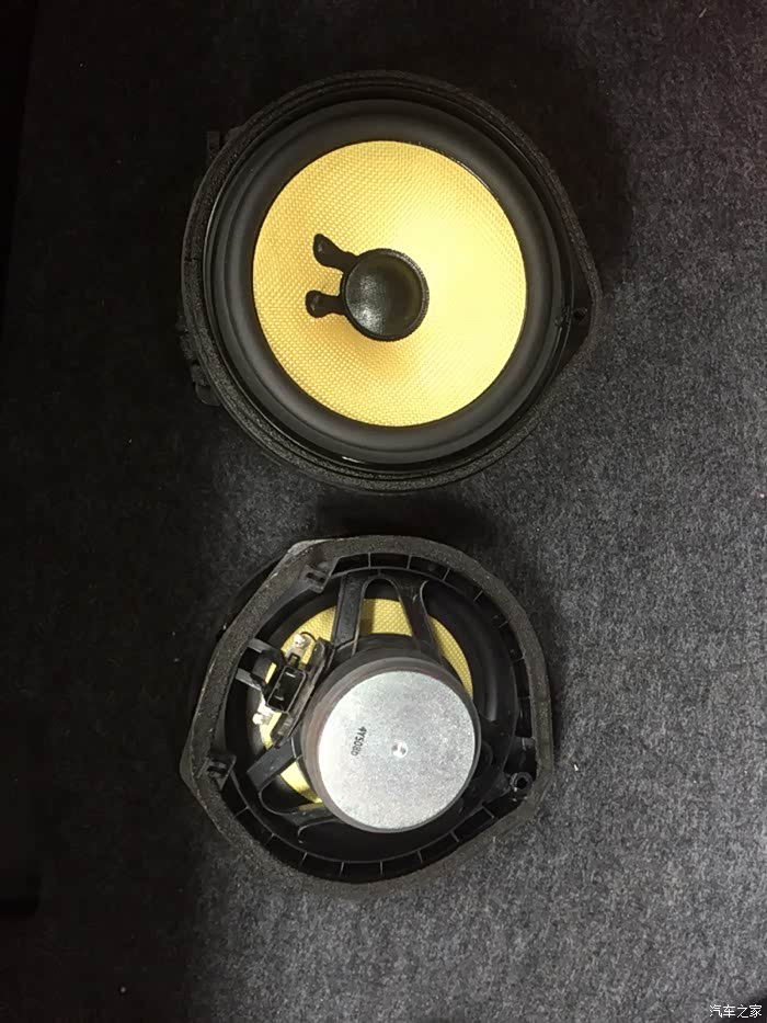

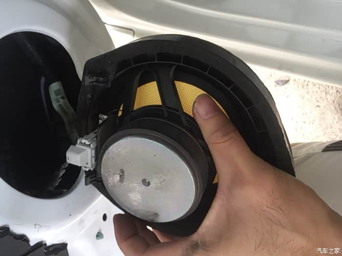

雅阁高配黄盆喇叭,无损安装

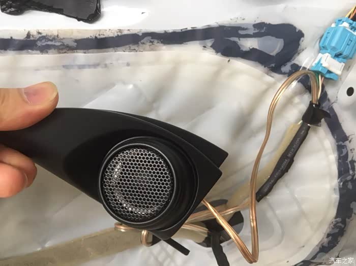

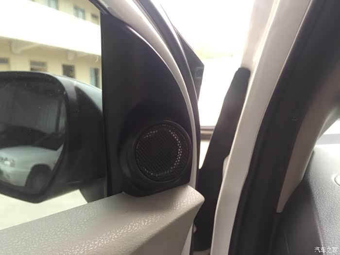

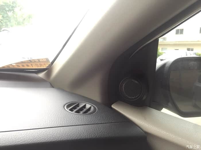

加装高音头

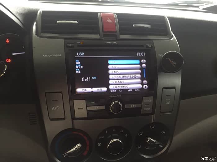

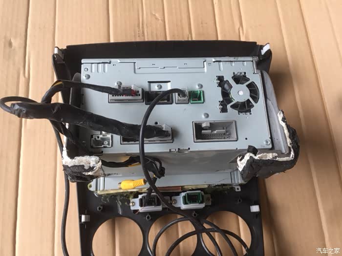

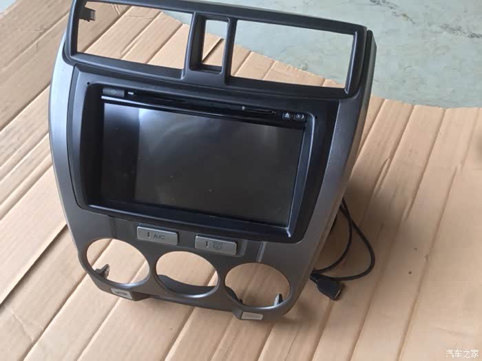

之前装过凌派屏后来看到车友对原厂歌乐导航评价挺高就下手一个试试,果真不错。这机器配合雅阁黄盆喇叭和高音头,音效超级棒!值得推荐

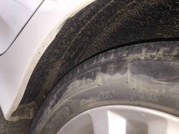

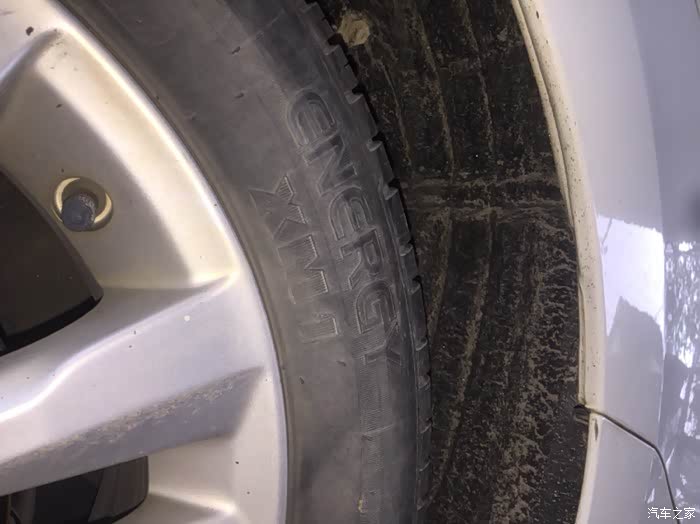

后轮加装内衬板,经典锋范是没有原厂后内衬板的,但可以用凌派的吻合度百分之九十五以上,装上后过碎石路噪音小了,最大的好处是后叶子板没那么快生锈了

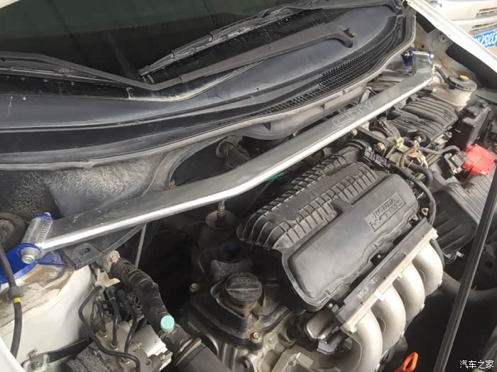

加装平衡杆,平时也没激烈驾驶感觉不到差别

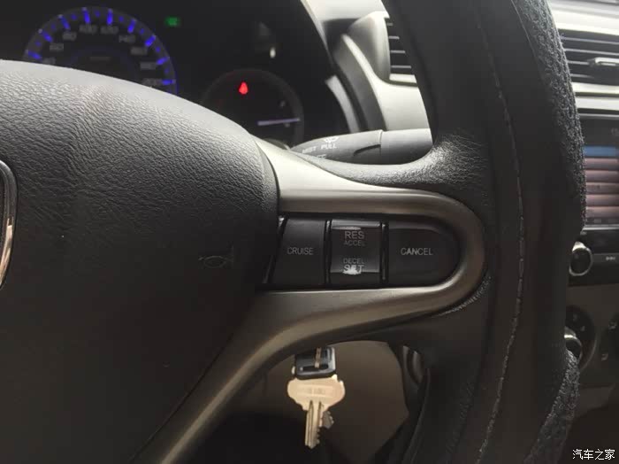

装了一年多的定速巡航按键有些掉色了,不知是不是买的水货
问题来了,最后的凌派屏现在还值多少钱??
