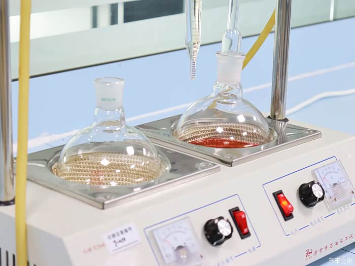

今天我们来检测下诺贝润ATF-6R全合成自动变速箱油。本次只要检测的项目是100℃运动粘度、粘度指数、布氏粘度、倾点、闪点、泡沫倾向性、铜片腐蚀、机械杂质等项目检测。

检测报告:接下来我们看下检测数据报告,报告中显示各项指标都符合质量标准。
100℃运动粘度:检测结果是6.124 mm2/s,符合质量指标5.5-6.5区间。
粘度指数:测试结果140。
粘度指数:测试结果140。
闪点:测试结果218℃。
倾点:测试结果-46℃。
泡沫倾向性:测试结果都是0。
铜片腐蚀(100℃,3h):测试结果是1a/级。
水分:检测结果是痕迹。
机械杂质:检测结果无。
结尾:此番测试诺贝润ATF-6R全合成自动变速箱油都符合产品质量标准!
