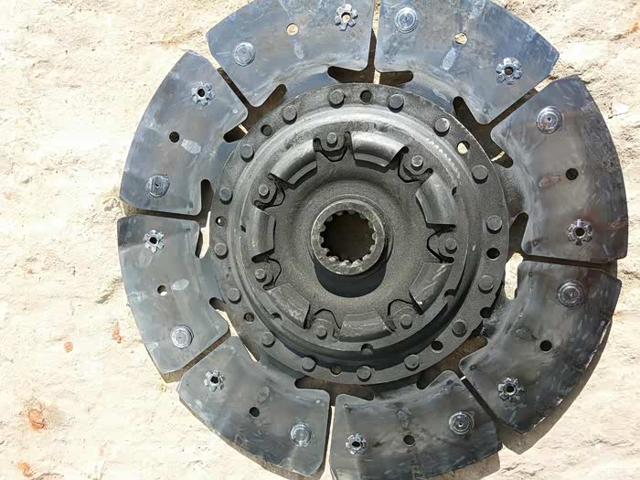

购75快一年了,现在行驶了二万多公里,应该算是正常的公里数吧,这个车的外观,动力,空间什么的不用多说相信75 车友们有自己的体会,从提车到现在车子的使用基本上没有出现什么问题,直到前几天发现离合器踏板行程有点长,想联系4s店调下离合行程,到店后也有工作人员试车,最后工作人员告诉我这个车的离合器是液压离合器不可以调节只能更换,离合器还不在三包范围之内更换还需要我自己车费用,10多万的车子不可以调节离合器还不如几万的面包车有点想不通,75的车友们你们有过这样的情况吗,最后于12月21日更换离合器总成一套花费1800元

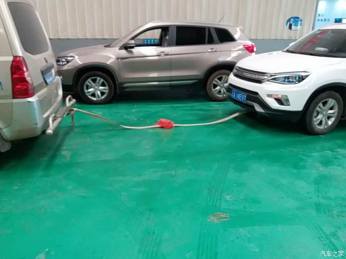

自己拖车到4S店

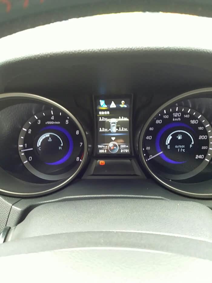

车子公里数

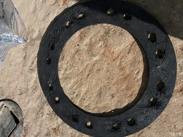

更换的离合器配件

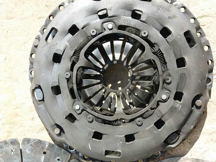

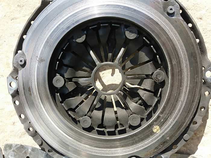

更换的离合器配件
更换的离合器配件

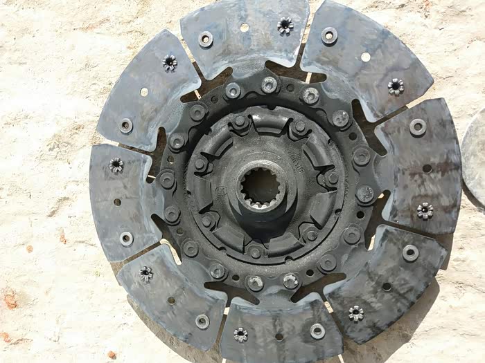

更换的配件
更换的配件
