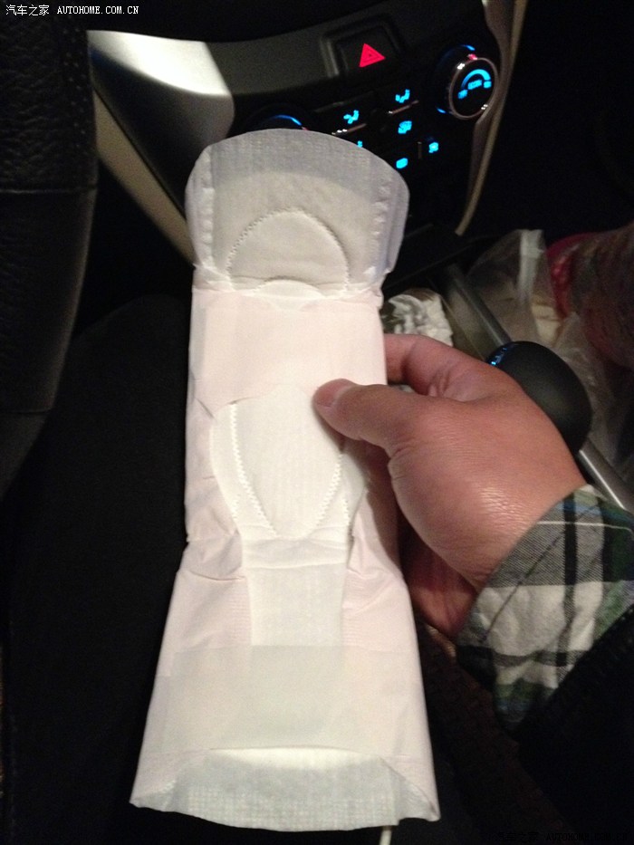

之从逸动买回来后我就发现这个问题,雾特大,怎么除也,除不干净,试了N多方法,也不见效,无耐只有驱猫驾网来到这儿,求各路牛鬼蛇神给指点江山,确实网上逸动的兄弟姐妹们也够给力,献计献策的,把我感动的哟,小心都热乎乎的。昨天晚上在高速上,我把大伙儿对我说的帖子都总结了一下,发现跟我有相同问题的根本没有,于是我就还在自身上找原因。后来果然功夫不负有心淫啊。各位看观,请看图。

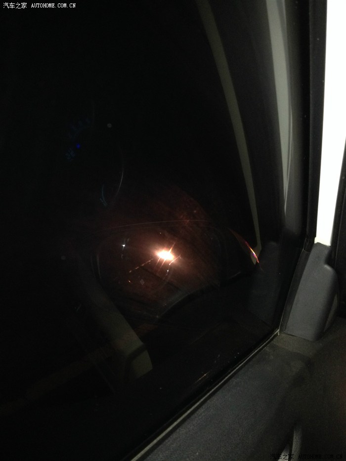

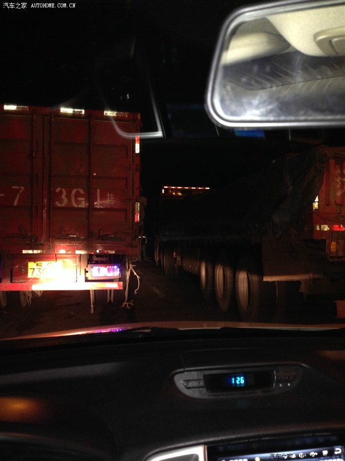

这是搞好后的效果,清楚吧。从来没有这么清楚过。哈哈哈

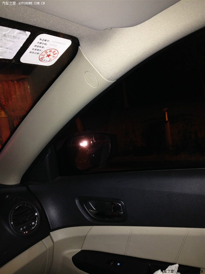

老干净了,侧窗

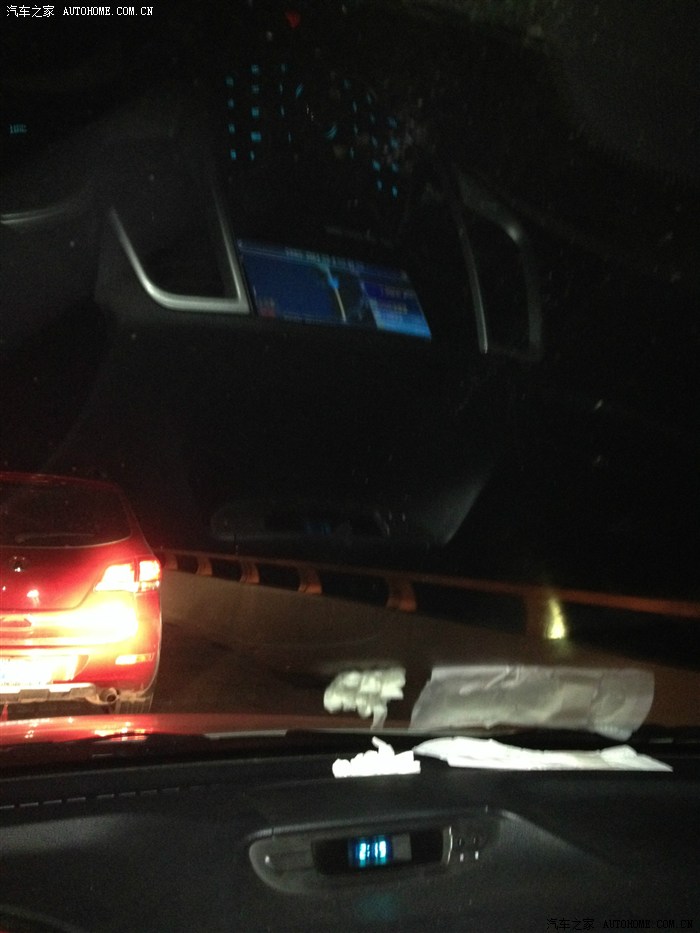

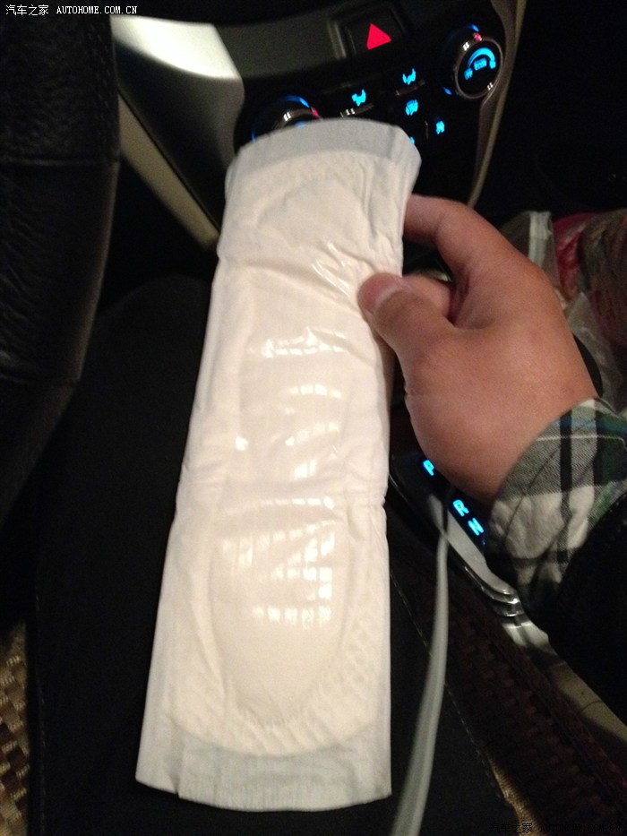

这简直是亮瞎我这双狗眼啊,知道我用了啥么,请往 下看
看得懂不,看不懂?哦没事,再往 下看

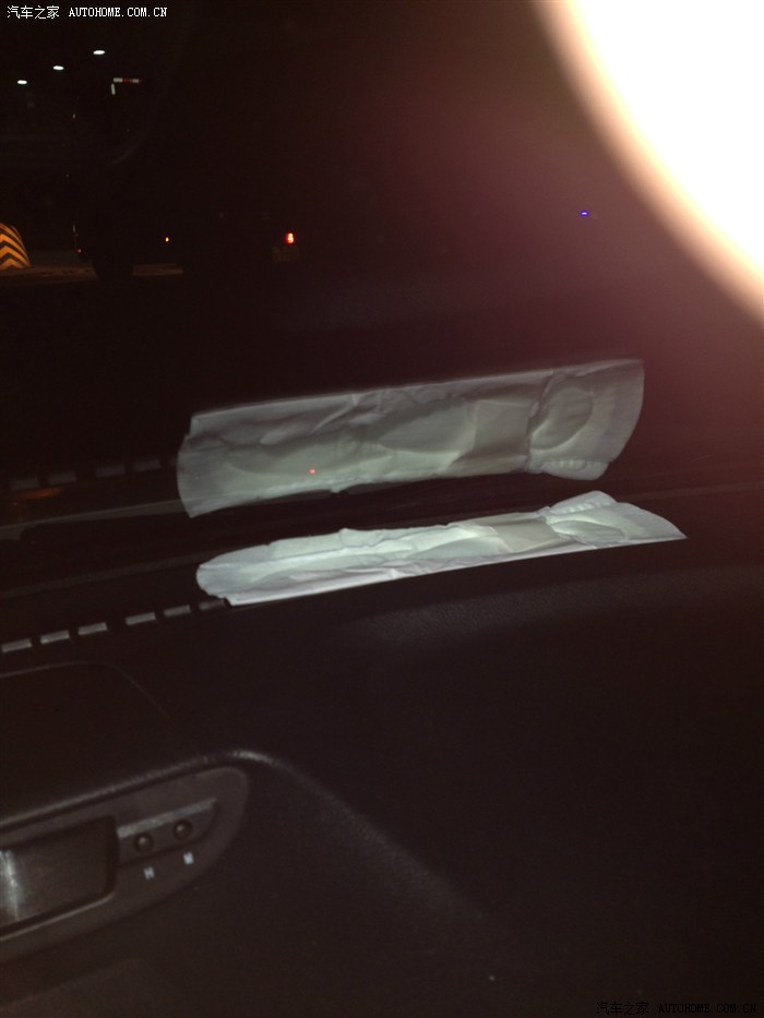

这下看懂了吧,直到这一该我才明白过来,小逸原来也是有初一十五滴。还没看懂么,再往 下看
看到了吧,此刻所有除雾的方法法都是那么无力,苏菲的力量是那么低调奢华,原因很简单,车内鼓风机在右侧,当除雾作业开始的时候,风机是有风的,风量也大的,但是送风是要经过前档出风带右侧的,这样还没到左边驾驶这边来,都已经消耗大半了,所以,用手感觉左右的风是差不多的,可是右边的风是干燥的,左边的风相比右边没有那么干燥所以,每次除雾都除不干净,又因为右侧出风口的束流都在右侧边上的出口消耗了,所以整体上来说,风是有,但是打到玻璃上却根本散不开。所以也根本谈不上除雾。而且加上我自己的原因(以前都是开自动空调的车,不用担心去考虑除雾温度)所以,直到昨天才彻底搞明白。除雾不是靠传说 中的加热。也不是加冷。是要根据车内温度来调节空调的温度才能达到最佳的除雾效果。比如车内温度比较高,那么空调相对要打底些,风量稍小些就行。如果车内温度低,那么可以稍调高些,风稍大些,总的来说让前档的玻璃维持在一个不容易结雾的零界点。还有车膜对雾也有影响,如果膜不好,也是会起雾,这个雾是不容易擦掉的。像有油油的感觉。好了,发这个帖子希望对所有开车被雾困绕的车主一个好的正确的建议。最后上二张能照出影子的图,哈哈哈,够清晰吧。
