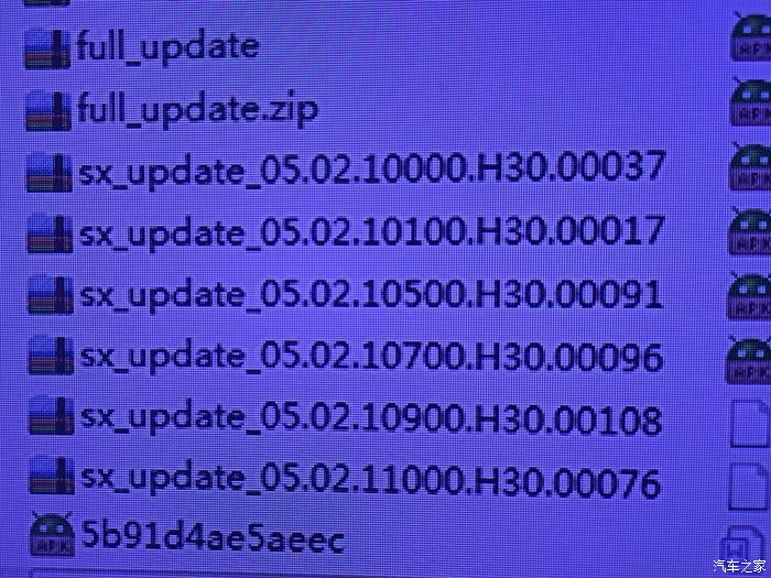

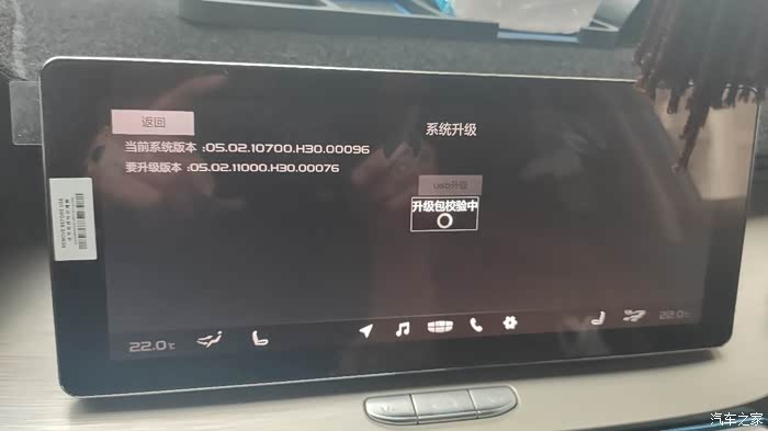

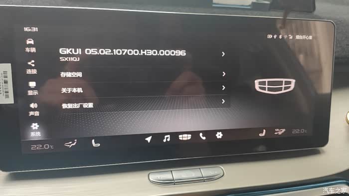

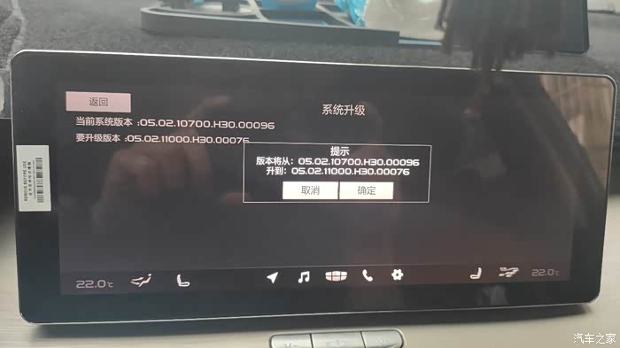

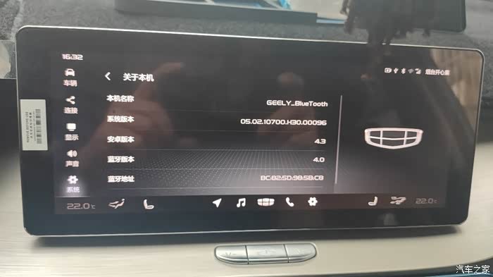

我原车机系统是05.02.10100.H30.0017版本的,后来用了几个月感觉高德地图导航版本太低了是2.7版本的,我就自己动手升级到37到91到96到108,又降到了96这次没事又升级到了76版本的GKUI版本。

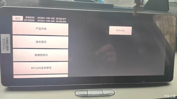

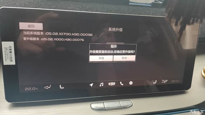

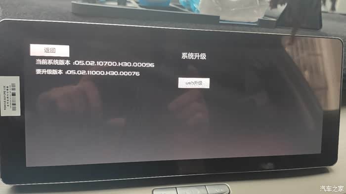

在这个状态下,按住右边的吉利图标,就会弹出来对话框,输入小写的gm3280就进去工程模式就可以升级了。
进来工程模式就可以升级了,点击右边的soc升级,把带系统的U盘插在车机下面点烟器旁边的USB插口上就可以升级了。
点击进来就是这个画面,点击USB升级就可以了,跟着提示一步一步操作就行了。
出来这个点击确定,跟着提示操作就可以了。

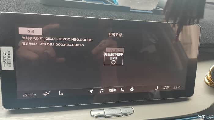

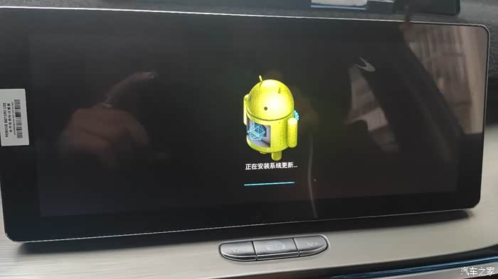

系统开始升级了不要断电,建议发动着车来操作最好,免得升级一半系统再断电了那就麻烦了,建议启动车子来操作这个东西。
系统自动效验中,效验完成就自动安装升级了,耐心等待就可以了。
跟着提示一步一步操作就行了,点击升级就可以了。
开始安装76版本的GKUI19系统了,耐心等待就行了。

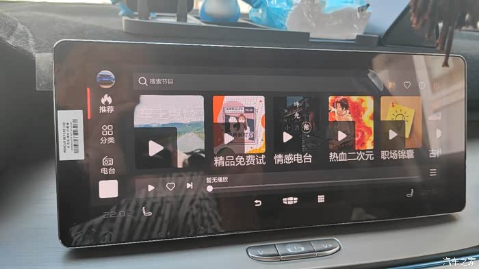

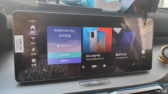

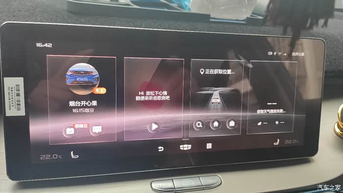

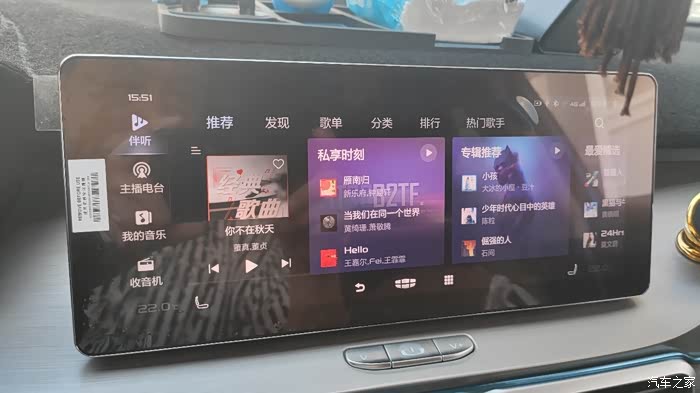

升级完系统后就是这个画面,把自己的账号密码输入进去登录进去GKUI账号,第一个状态栏下每天可以打卡签到一下领取咖豆,第二个状态栏是伴听音乐,第三个状态栏是高德地图导航,第四个状态栏是智能生活和天气,多了一个返回键。

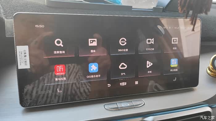

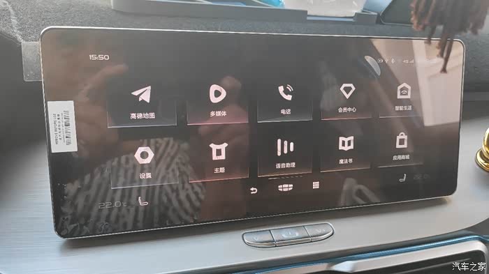

这是按下面右边那个多格子的按键出来的画面第一页面里的功能图标。
这是第二页里面出来的功能图标
这是第三页里面出来的功能图标
这是第四页里面出来的功能图标

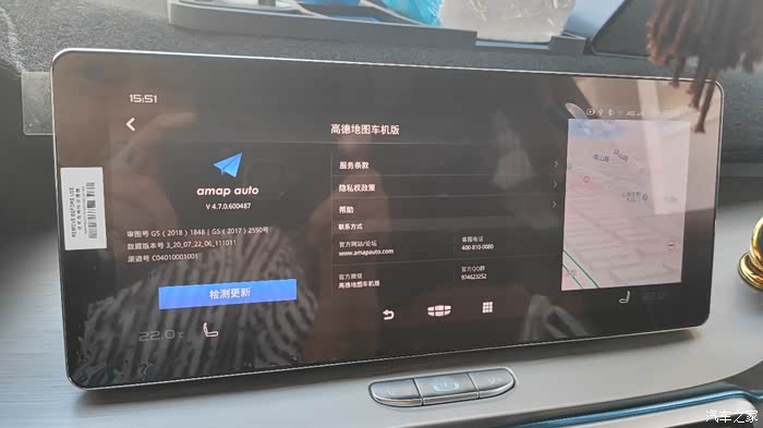

这是高德地图导航最新版本4.7版本
伴听功能

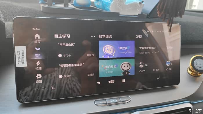

这是***书里面的功能,他可以自己学习不会的语句,这个挺好玩的。
***书功能展示

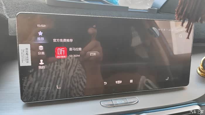

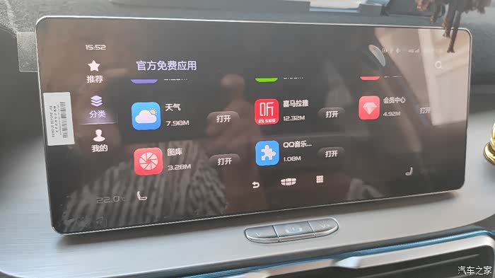

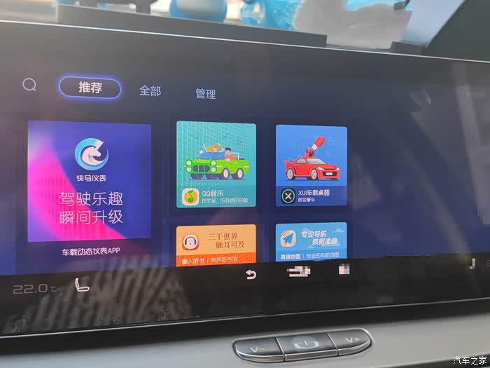

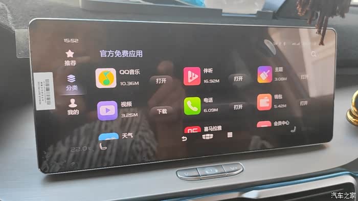

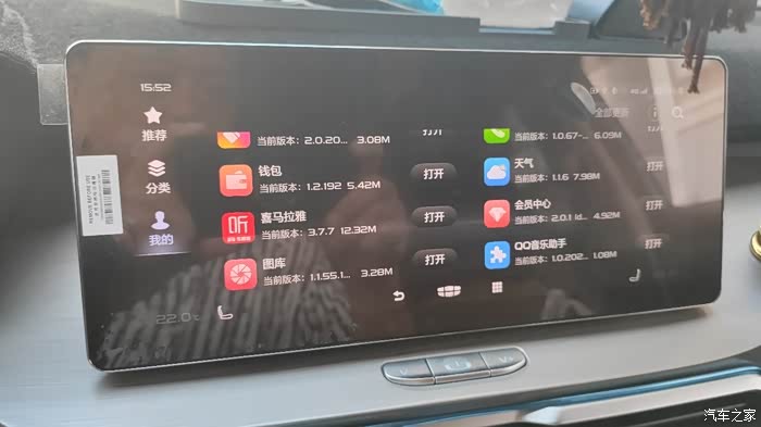

系统带的软件商店可以下载几个软件,喜马拉雅,qq音乐,等。
系统商店里的软件。
系统商店里软件
系统里的商店里软件
各种软件都可以随心所欲的玩

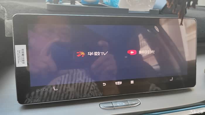

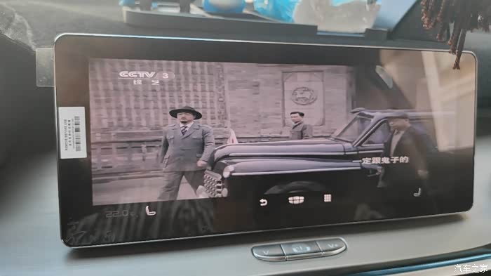

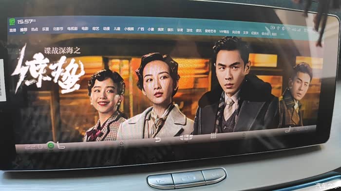

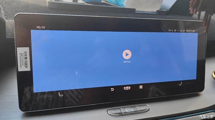

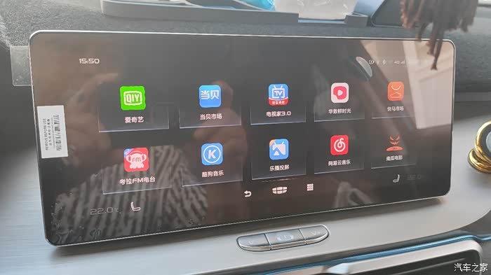

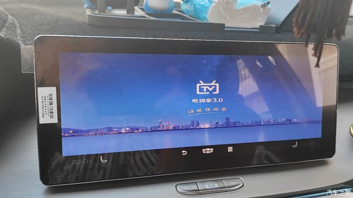

自己动手安装电视软件
自己动手安装的快马市场应用商店
自己动手安装的爱奇艺
自己动手安装的电视家
自己动手安装的华数TV

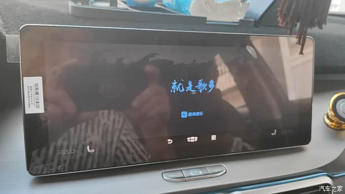

自己动手安装的酷狗音乐

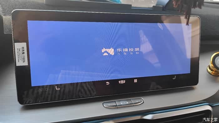

自己动手安装的乐播投屏

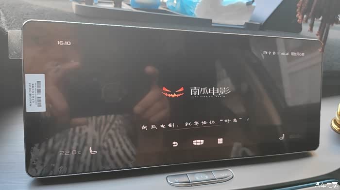

自己动手安装南瓜电影
自己动手安装的网易云音乐

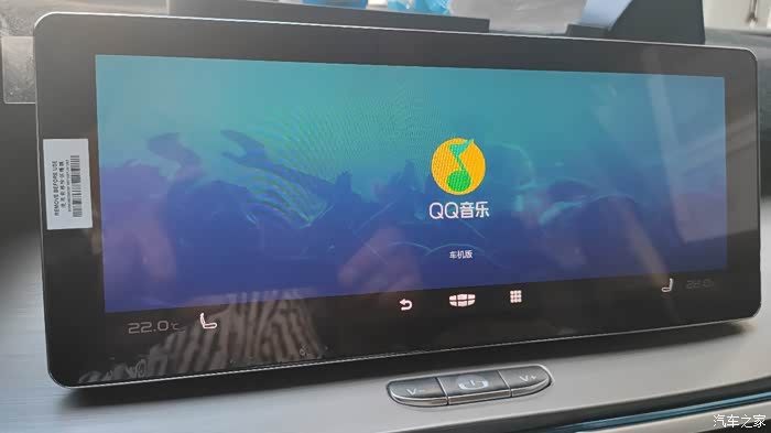

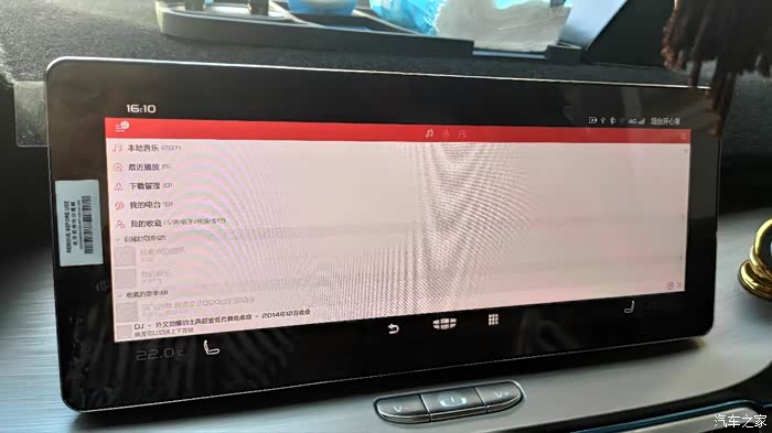

自己动手安装的qq音乐

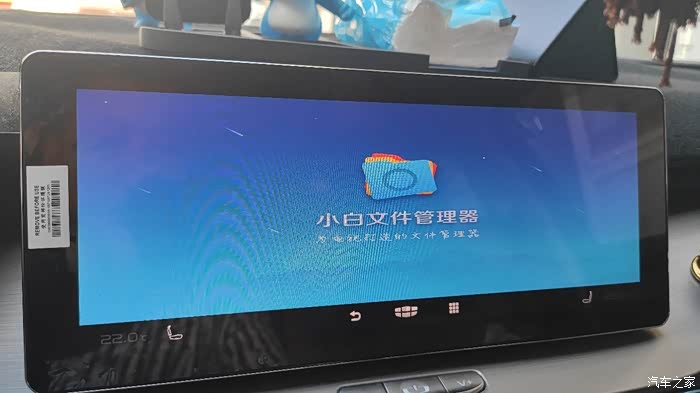

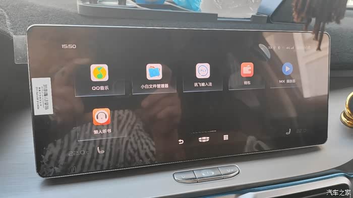

自己动手安装的小白管理器,有了它插上U盘就自动弹出来对话框了,不用进入工程模式就可以进入系统安装第三方软件了。

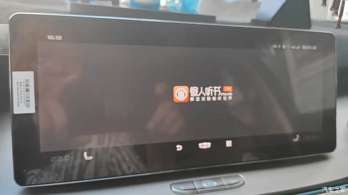

自己动手安装的懒人听书
自己安装的视频播放软件,先分享到这里吧,纯属个人爱好,友情提示请勿自己升级系统,升级有风险,升级需谨慎,感谢车友们的耐心看到最后,谢谢大家,祝?车友们年年顺利,发大财,走鸿运。
