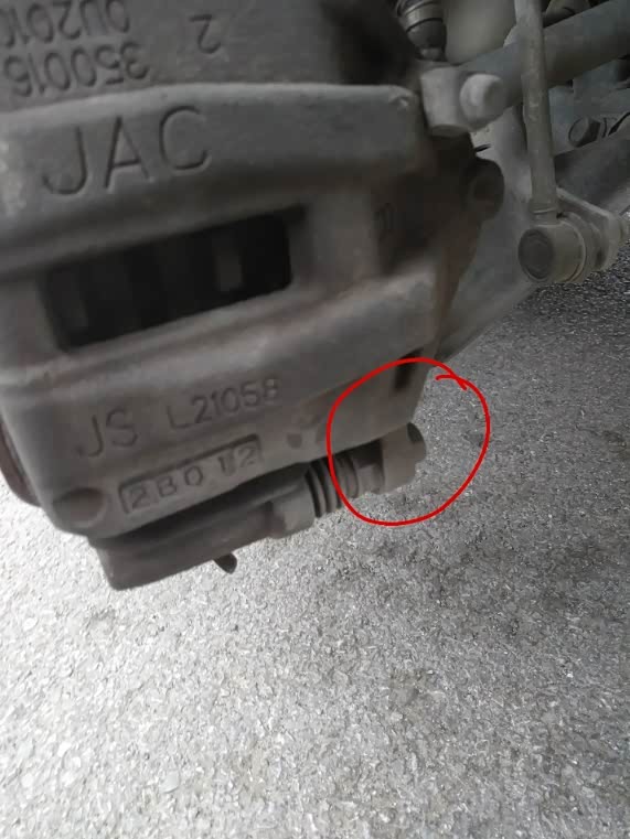

今天抽空把车开到僻静的小河边,一堆工具一字摆开,准备把恼人已久的异响给摆平了,换压缩机皮带盘总成,满怀信心的松开发电机螺丝去掉皮带,转动压缩机皮带轮发现丝般顺滑,其它几个从动轮都很顺滑,这下不知道该如何是好了。动静搞这么大,不能无功而返,顺便把刹车片换了。
卸掉轮子,松开红圈里的螺丝往上掀开就露出刹车片了。

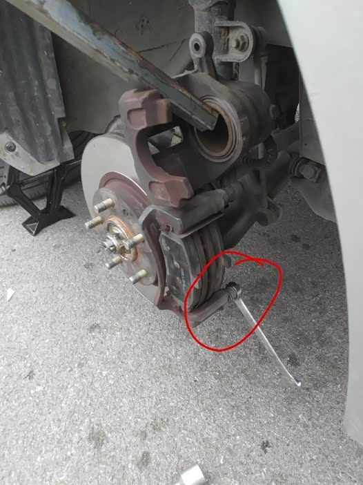

用铁棒把压刹车片的东西翘回去,注意看刹车油壶,可能会有油漫出来,及时吸掉,紧固红圈里的螺丝,不然刹车片上的盖子合不上,就是这么简单。
