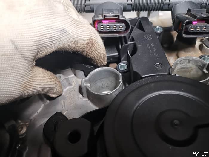

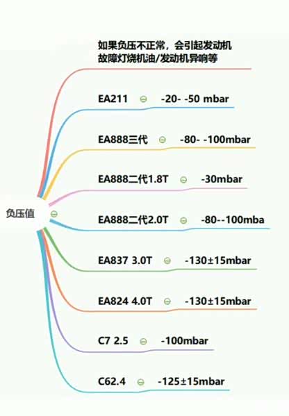

这两天废气阀出了问题,用手指堵下面这个位置有声音,在修理厂测负压也不行(负压表接机油尺孔测),网上查询正常应该在80-100间。想想得换了。
用手指堵,好的一般不会有声音(听修理小工说的)
我的二代EA888,正常在80-100间

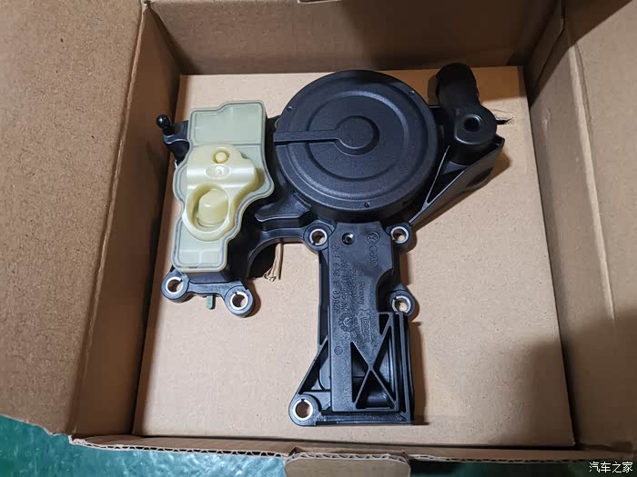

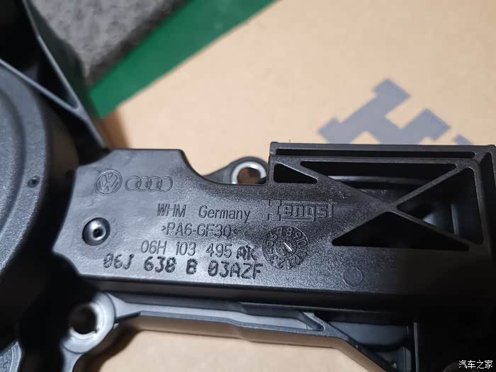

因为之前在路上出过问题,换过副厂的。这次网上做了下功课,据说貌似可能也许是一个叫汉格斯特代工的,搜了下找了个相对可靠的直接下单,尾数AB AH是低功率的,应该是1.8T的,AF AK的是高功率的,我猜是2.0T的。(如有广告嫌疑,版主打*)

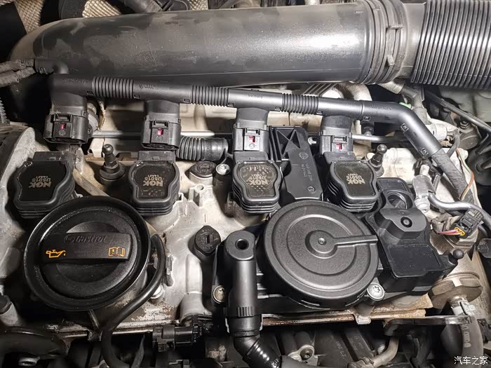

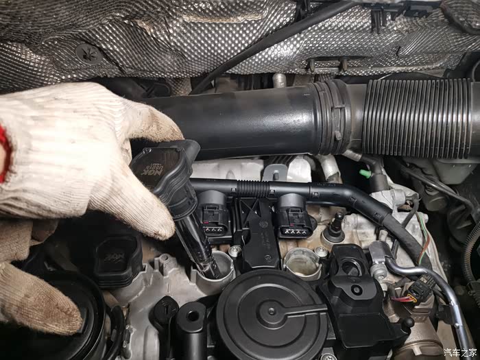

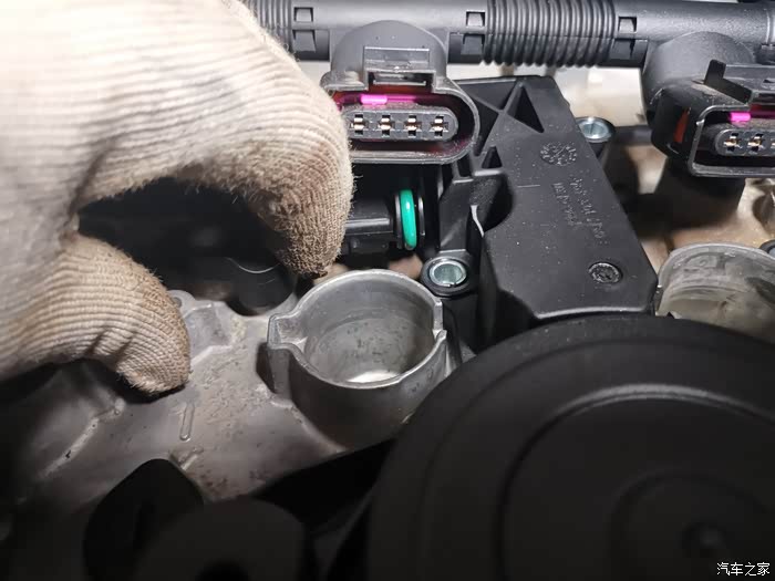

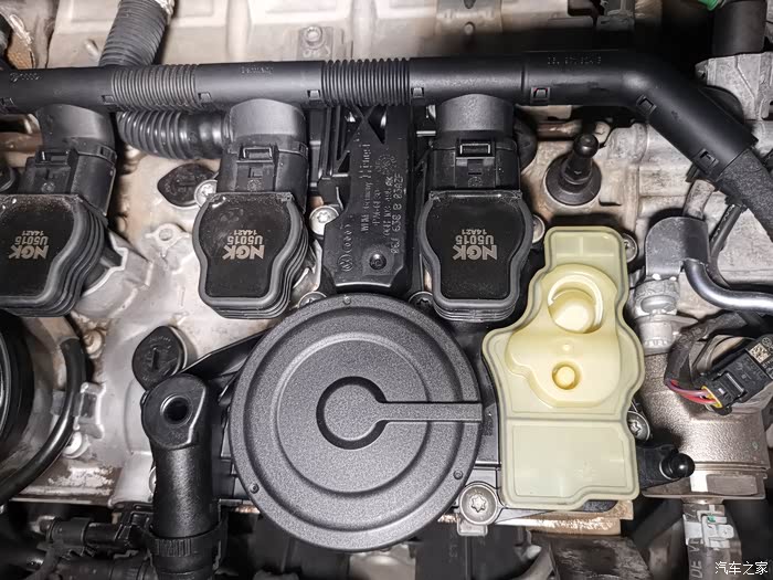

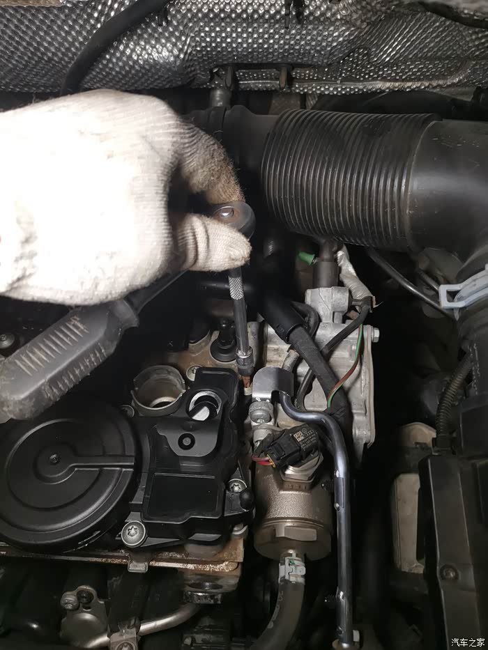

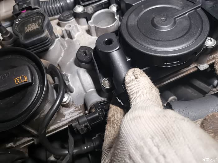

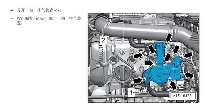

准备开拆,先拆点火线圈的四个线束,然后拨出和废气阀一侧的两个点火线圈,腾出空间。废气阀靠车前的那个接口上下捏住往车前一拨就出来了。

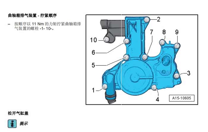

接着查了下10个螺丝的顺序和扭矩(11NM),安装的时候就用这个力,拆我就9-8--1这样的倒序边松边拆。

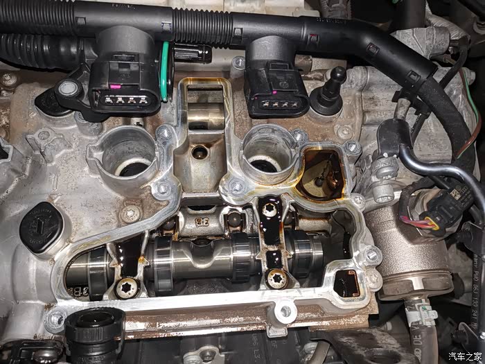

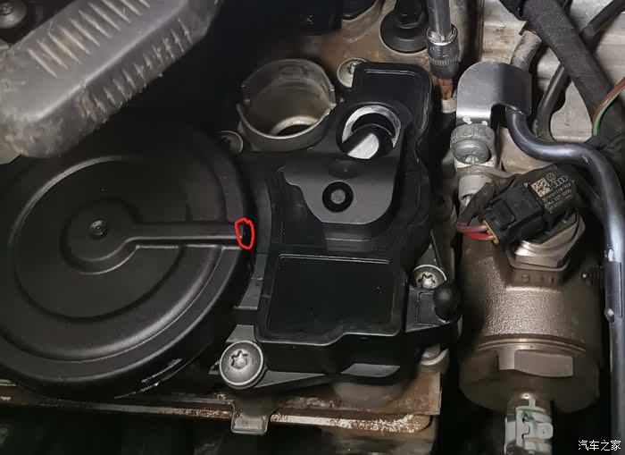

10号螺丝拆掉,往左侧一拨,这个接口就出来了。出来了才好拿掉废气阀。

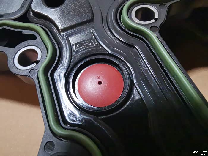

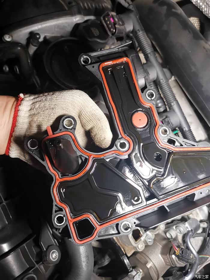

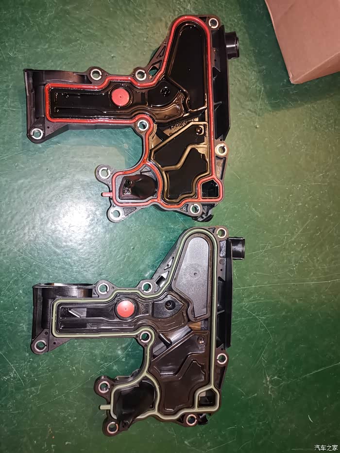

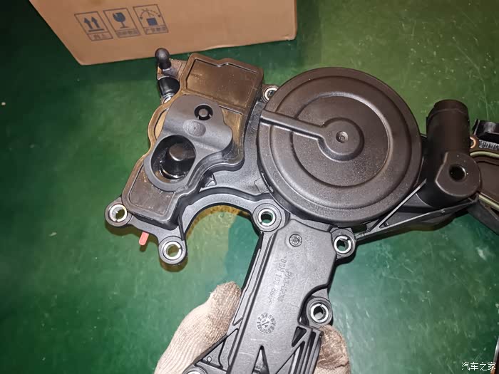

看看新旧对比。

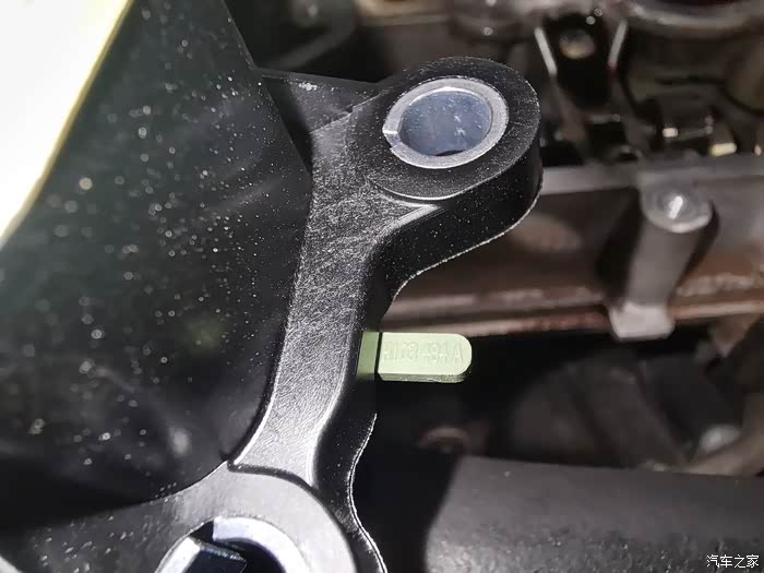

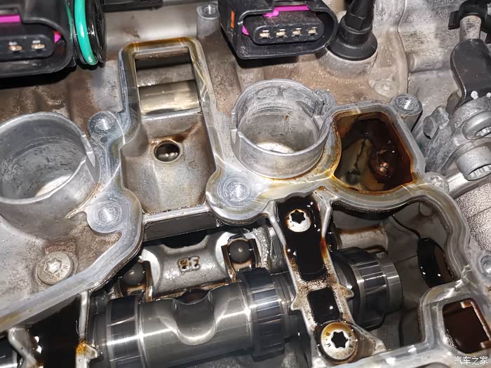

这里面啥情况也看不懂,拍几张记录下。

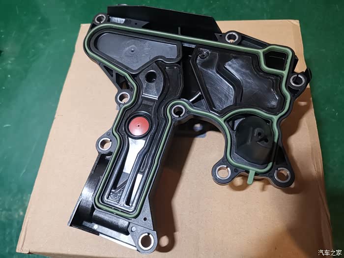

安装前把边缘擦了下干净

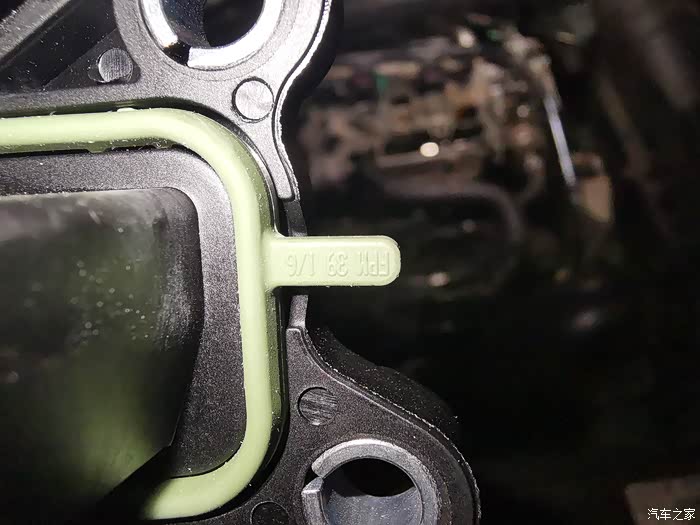

新的标码,记录下,FPM 39 1/6
H103 484 A

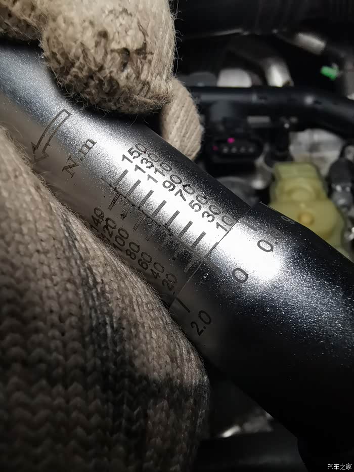

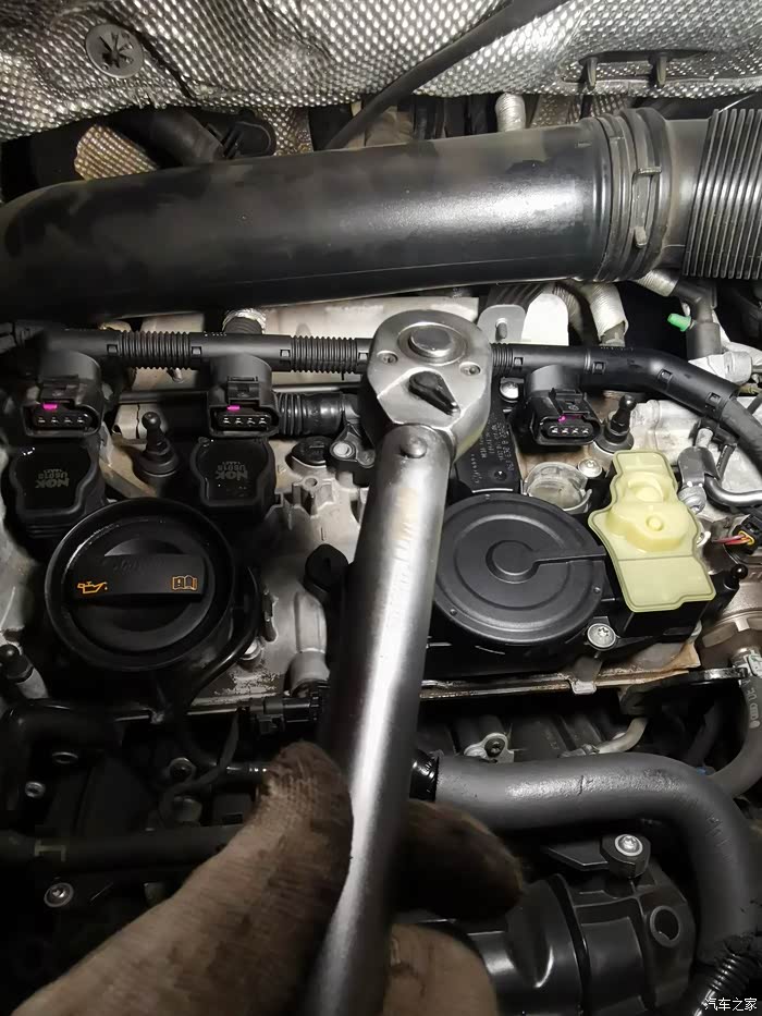

拿出我的扭矩扳手,大材小用了,可以干到150N拆装车轮螺丝

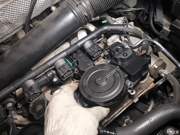

按顺序1-10装好。
收工,心情舒畅了。
拆装其实很简单,最好热车搞,塑料件不容易坏,简单记录到这里,希望能对大家有个参考,哪天找个店测一下负压有没有回到规定值
