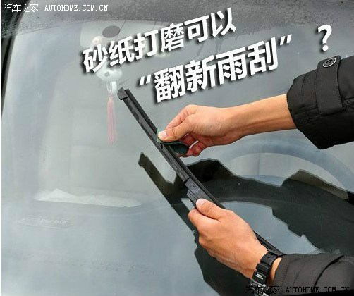

1:到五金行购买800号的水砂纸(一大张约$10)
2:我们只需用到约2支手指头范围的水砂纸而已
3:先将雨刷拆下,用水砂纸沾湿在水中或沾湿雨刷将雨刷片来回磨4-5次,再用水冲乾净后装回雨刷,测试是否刷的够不够乾净,不够的话再来一次。
它最主要是利用水会让雨刷片较为软化,再利用水砂纸能在水中磨平的特性,将雨刷片因灰尘及热所造成的小变形磨平,根据老板所说它的RV休旅车4年都没换过雨刷耶,这样车上准备一小片水砂纸就不怕雨刷刷不乾净时视线不良的问题了。
