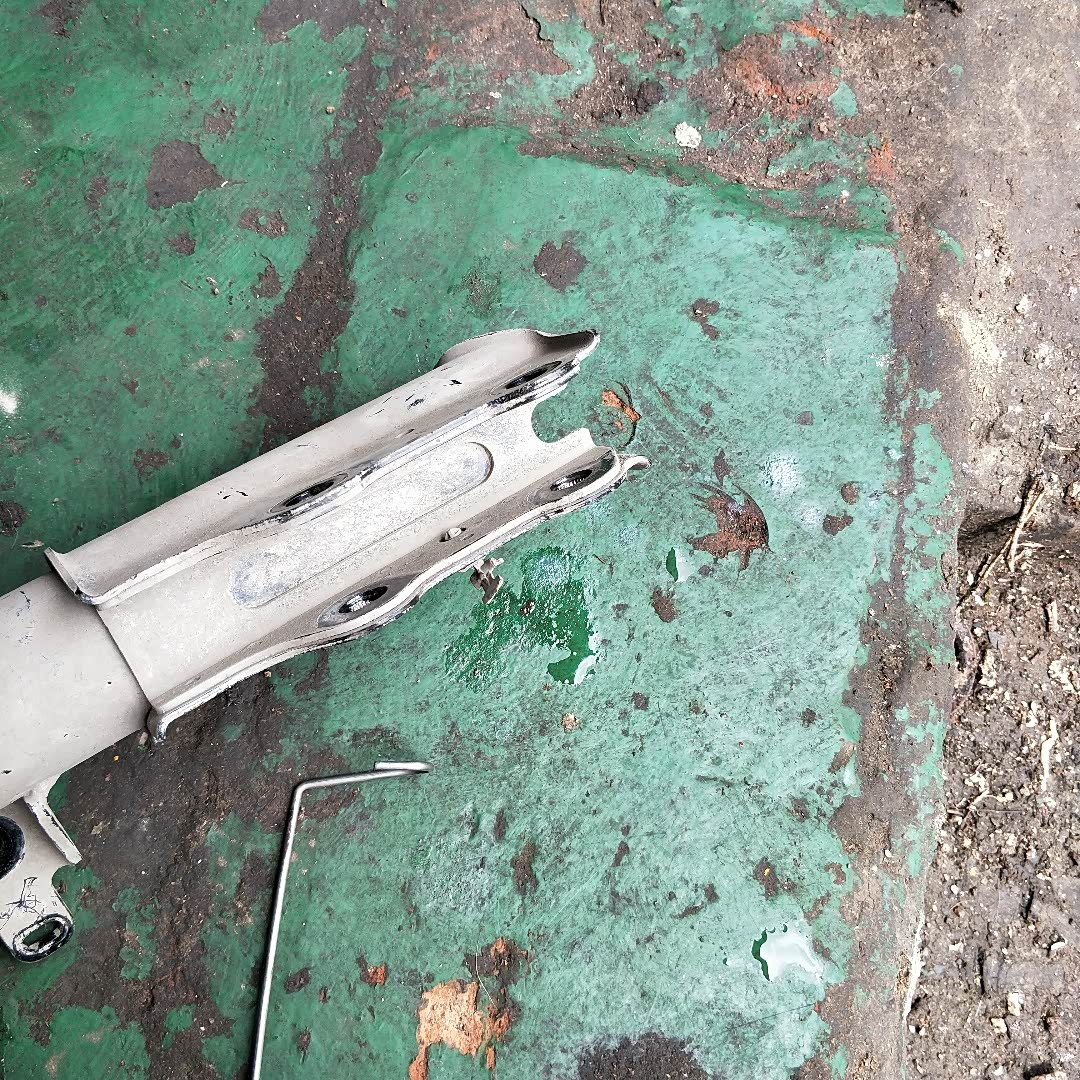

原车避震

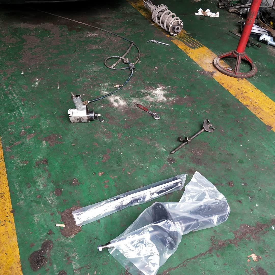

为了不打广告嫌疑,塑料包着牌照

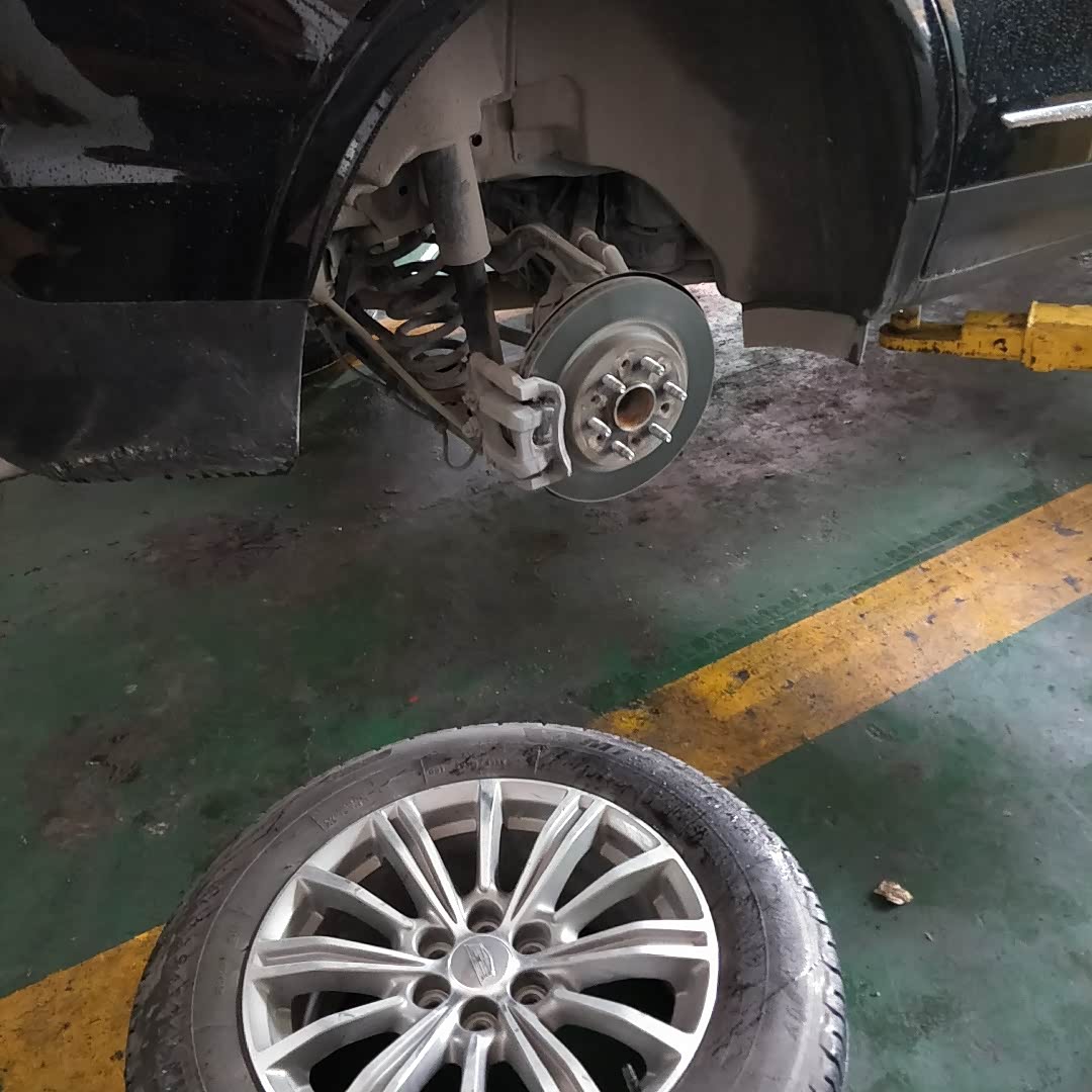

后避震换好了,

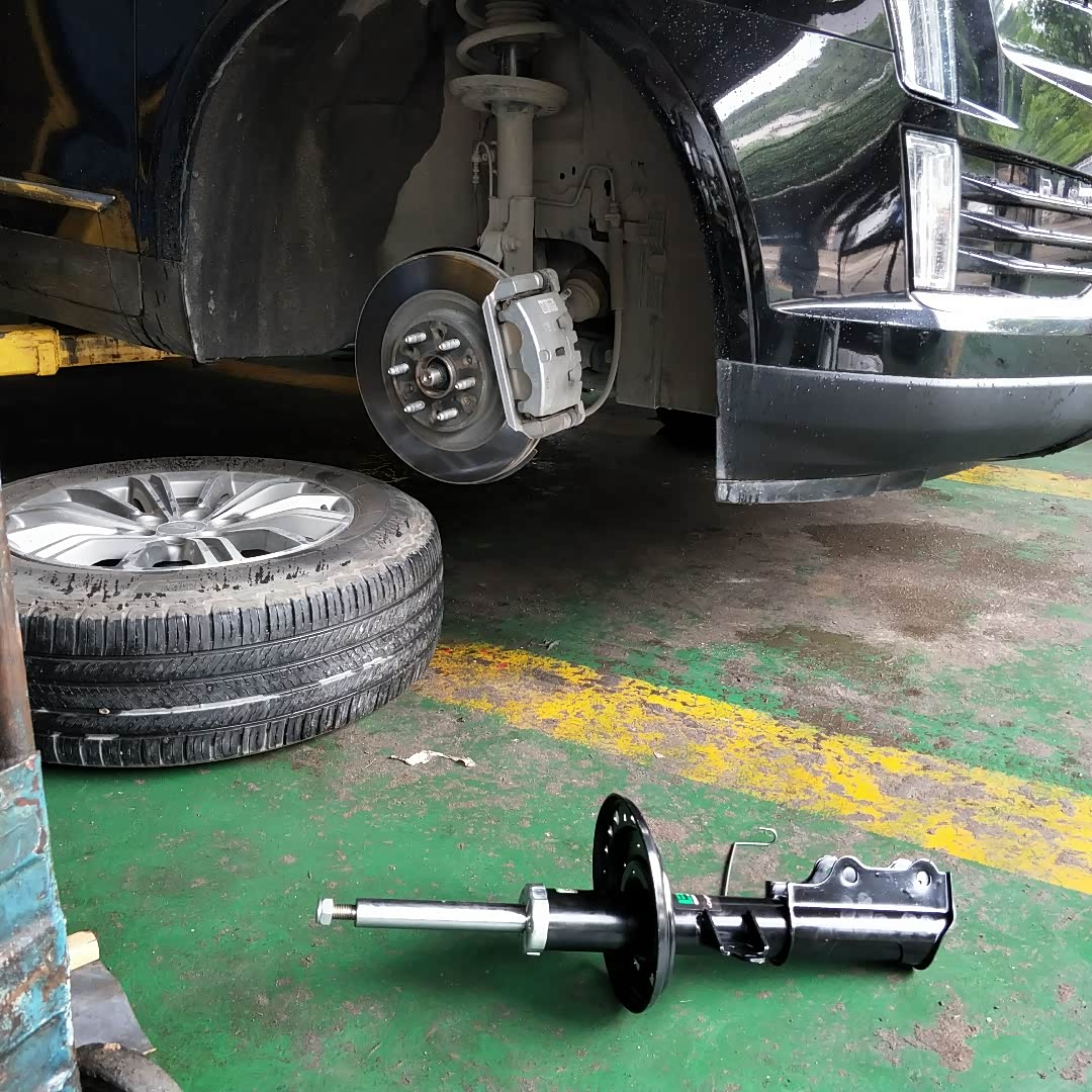

前减震准备换上

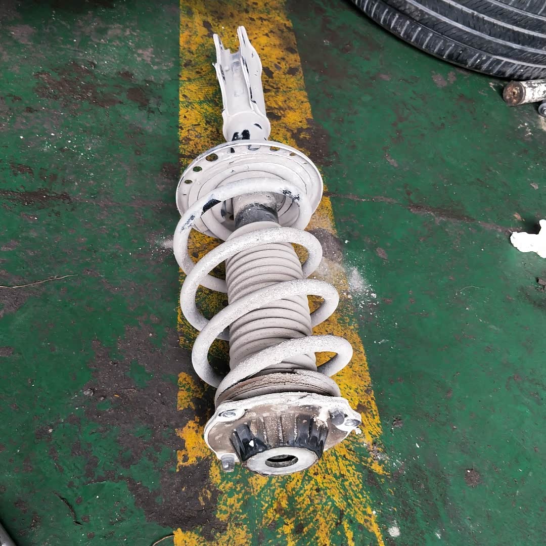

原车减震
