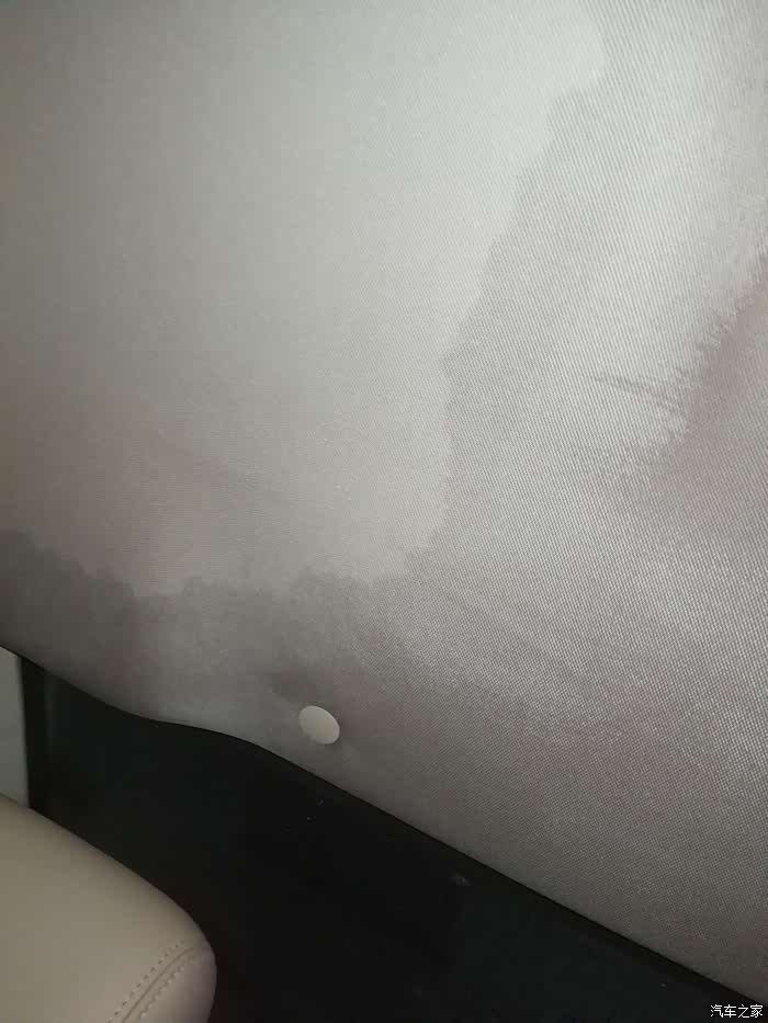

昨天把一台12款别克收到手~一个暴雨下来~立马进厂!!
一路狂奔,只因为再晚点就浸水了

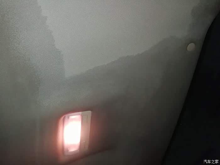

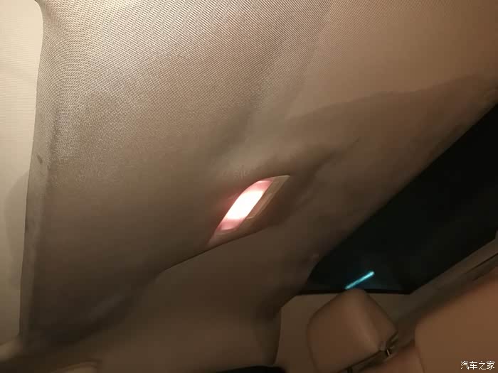

注意位置~!都是室内灯有缝的位置
整个车顶棚都是

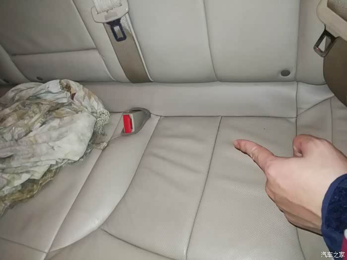

室内灯漏下来的坐垫,这下要太阳公公出来我才能好过点了

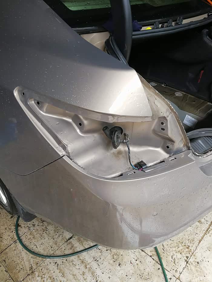

没办法,本来就是十年老湿机,各种各样的维修都懂一些~果断拆下后尾灯~

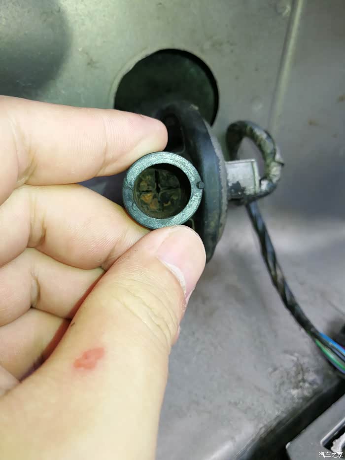

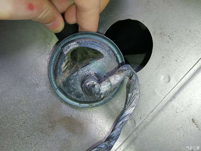

这就是设计缺陷~跟后大灯总成接线口混在一起,美观的整体背后是用别人的辛酸

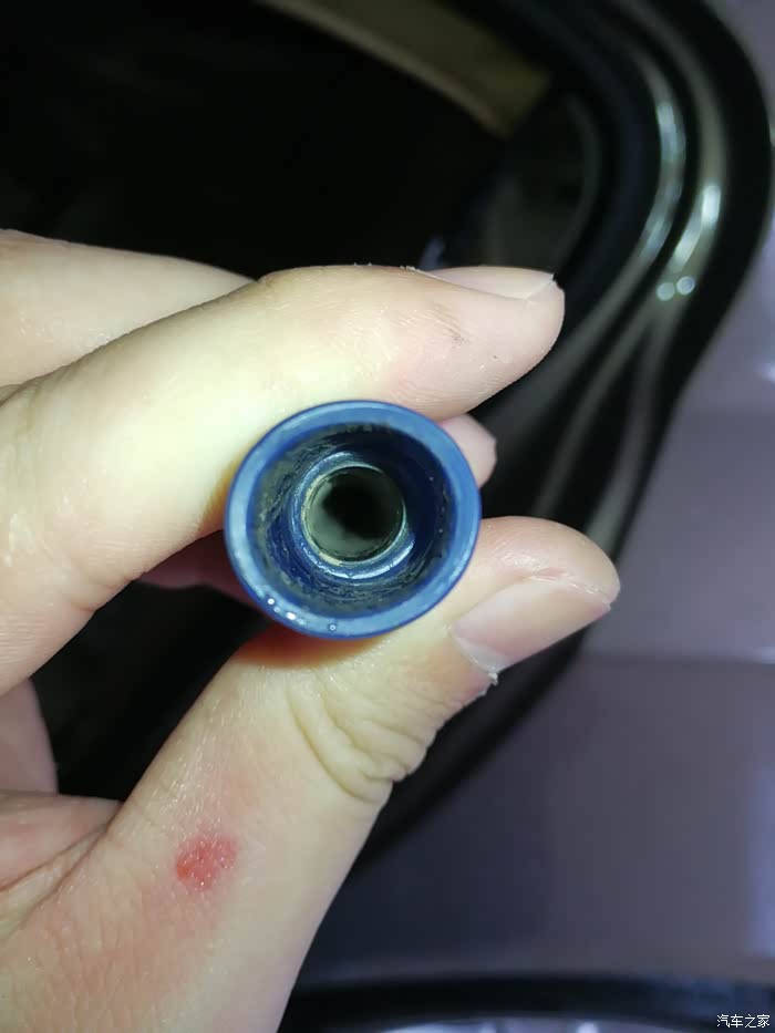

看看外水口,***~竟然还设置筛口,二话不说直接剪刀下去剪掉!
