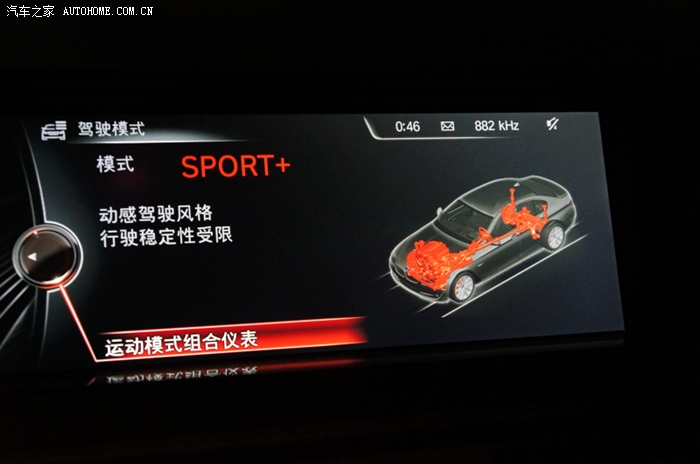

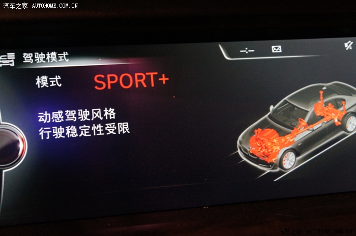

之后有可能出现故障码,例如气囊故障或者动态牵引故障.不需要理会,关火,从启就消失.然后你会看到在显示屏上已经可以选择SPORTSPORT+模式了.

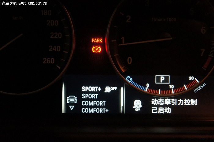

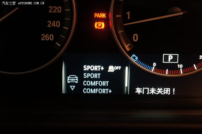

但是在仪表盘中间还是只有三项 那怎么办呢?

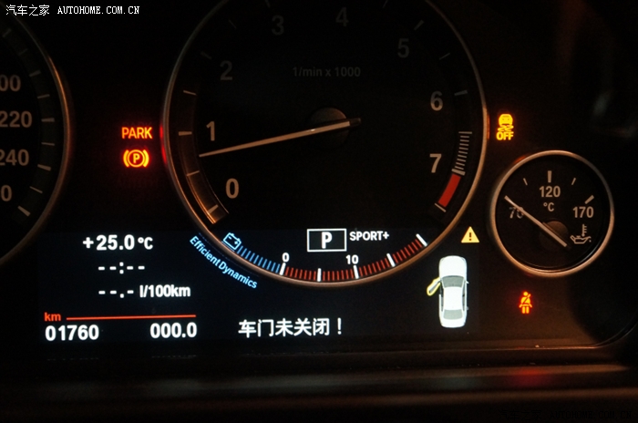

添加VO码 "223" 然后保存VO 再SAVE 返回之后点一下"KOMBI "然后点"CODE" 按钮 完成之后会提示时间失效. 但是你按驾驶模式就会出现了SPORT+等选项了 .然后重设置时间即可. 如果已经刷了即时车速显示的就需要重新去刷即时车速(注意:这里可能会出现多个警告,直接无视,关火断电,再启动,故障消失)
如何添加VO码可以看我之前刷"BMW互联应用"的帖子,方法一样,添加的VO不同!
效果图
