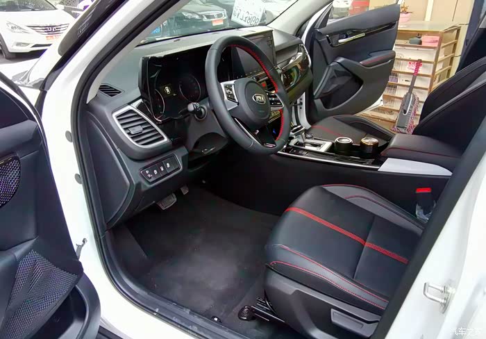

20款KX3

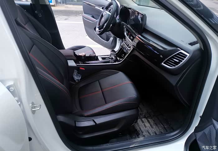

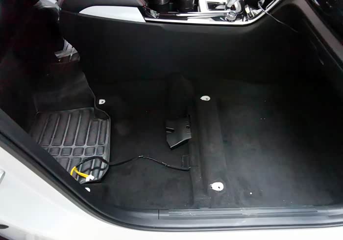

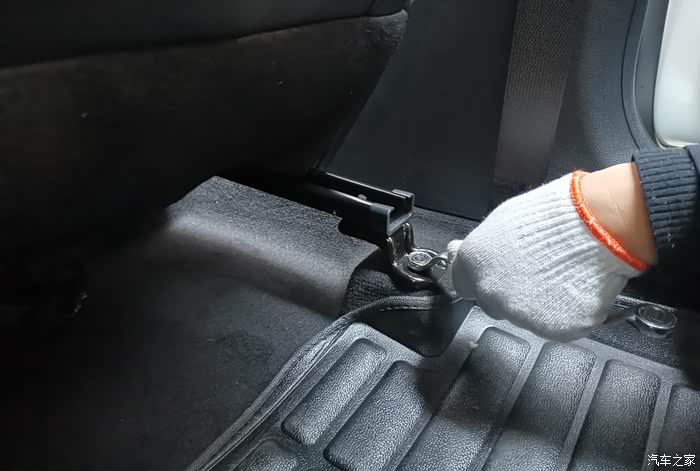

4S送的脚垫那是不能用的,软不拉矶,一点形都没有,最主要的是影响安全驾驶

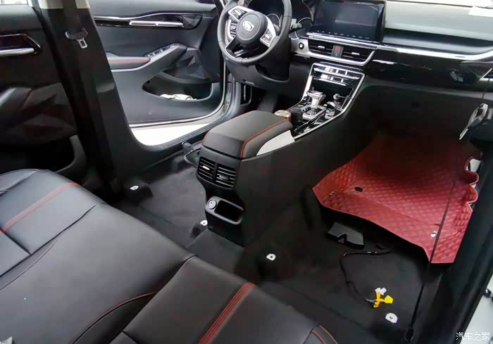

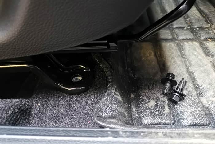

定制版的脚垫需要拆座椅,自己动手开拆
也就几个螺丝,还是很方便的。

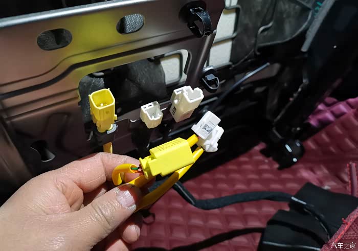

传感器线束拔下来

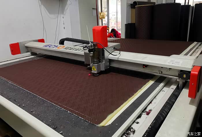

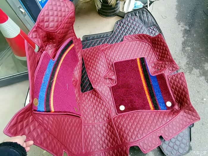

打版裁剪制作中

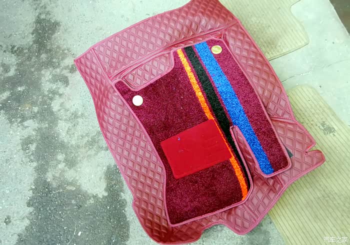

已经完工了,还送了两个后备箱垫子
主驾驶侧脚垫

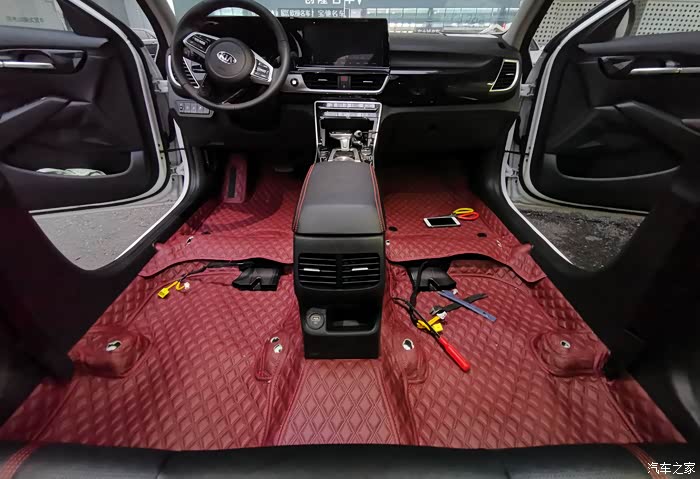

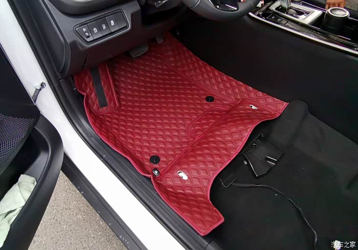

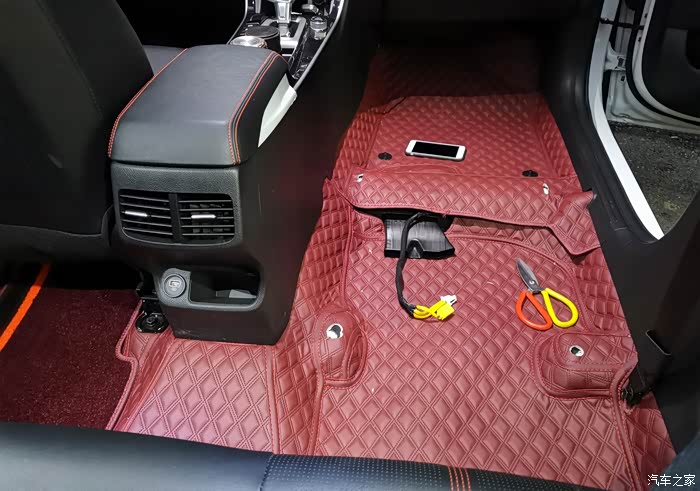

线铺设下面一层,边角全部压到里面,能最大程度的保证完整性。
右侧也是一样的施工方法,找好位置用翘板压边。
整体铺设效果,孔位也很精准,还不错吧?
安装回座椅,插头对插就OK了
固定好螺丝,主驾驶侧就搞定了。

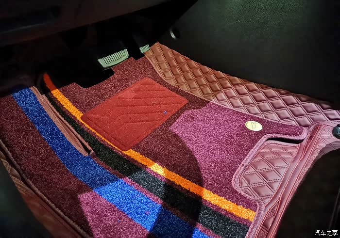

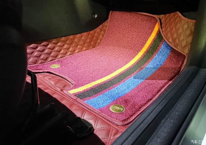

铺上第二次脚垫,上下两层采用暗扣链接,安装简便不位移,档次立显。后期清理也是非常方便。

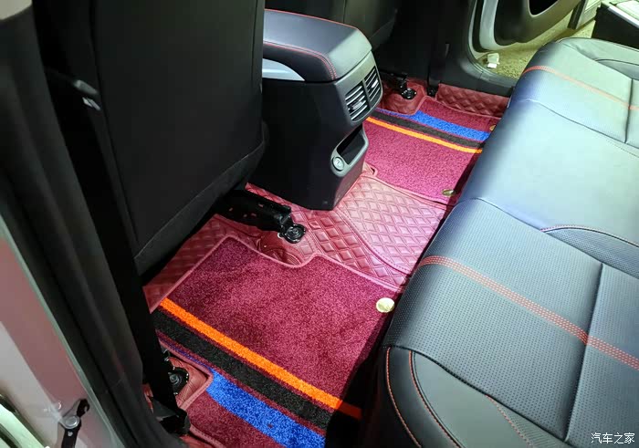

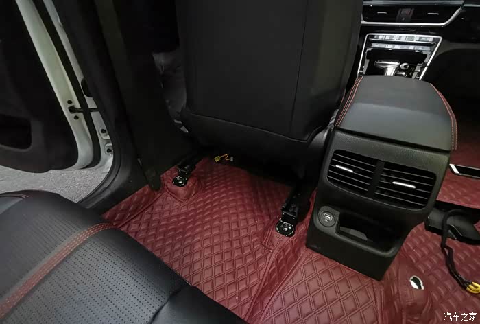

后排铺设效果
后排整体效果
