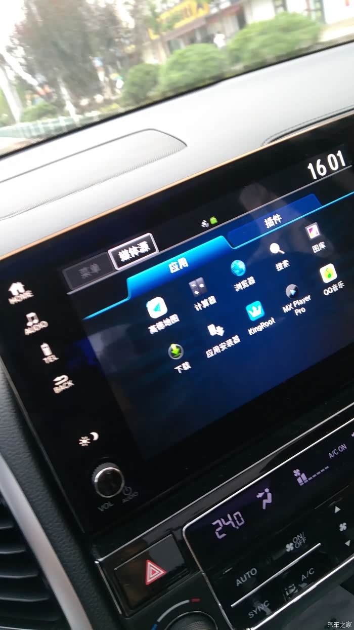

1.先设置车机.开启开发者模式,具体可以参考yzlpy大神的视频...在主页点设置→系统→详细信息→拉到最下面点 关于设备→再拉到最下面连续点 版本号,出现英文后,立刻依次点 型号→内核版本→Android版本(居然这么老的4.2)→基带版本...就开启了开发者模式,退出一层,下面就有开发者模式,然后打开USB调试
2.同时按音量旋钮+亮度+TEL不放,直到出现诊断界面→然后选择 详细信息设置→再长按tel键不放,出现一堆英文→再长按home键不放,直到出现菜单,把将USB模式从Host改为Device...注意此时不能退出来,就这样和电脑链接
3.自己的电脑接好车机,My16ADA驱动已经有了...按照天涯大神http://club.autohome.com.cn/bbs/thread-c-4102-64263341-1.html的办法装CDC NCM驱动,这2个驱动都是很大的一个坑,前面2个电脑都卡在这里无法继续...还好我的电脑一切顺利,但5分钟就没电了...没办法开到我家门面,接电源,然后用手机热点给电脑网络,一路下来搞定......还是自己的电脑好,借别人的浪费了整个上午时间.
4.用yzlpy大神的刷机4.0 http://club.autohome.com.cn/bbs/thread-c-4102-65674724-1.html ,进行刷机,进入一键刷机4.0那个文件夹里 右键管理员运行 刷机4.1.bat 输入3 也就是选择冠道 enter,然后输入 yes开刷....上面驱动没装好这里就会卡住找不到车机,只能检查驱动或者更换电脑链接试试.我的是win7 64位没问题...
5.下载刷机精灵ROOT,刷机精灵会提示正在链接,我之前一直被这个骗了,傻傻的等,不管这个.只要前面连上了车机,直接点一键ROOT就OK...然后就root成功,重启车机出现kingroot
6.还得重复步骤2,把将USB模式从Host改为Device.....右键管理员运行yzlpy大神的 刷机4.1.bat ,选择冠道,然后输入ins- ,输入apk名字进行安装(不需要后面的.apk),我安装了QQ音乐 MX播放器, 高德地图,其中高德地图车机版比较大,所以速度略慢,看起来卡住了一样,等等就好,别乱动
7.破解高德地图离线地图在U盘里的权限,这时候我又用了天涯大神的办法http://club.autohome.com.cn/bbs/thread-c-4102-64612609-1.html#pvareaid=104340 ,解压后,按shit+右键空白处,打开Windows命令,输入sdcard.bat后按回车,等待出现Success搞定~
重启车机,就可以用车载的高德地图导航啦...感谢2位大神,现在爽歪歪,美滋滋

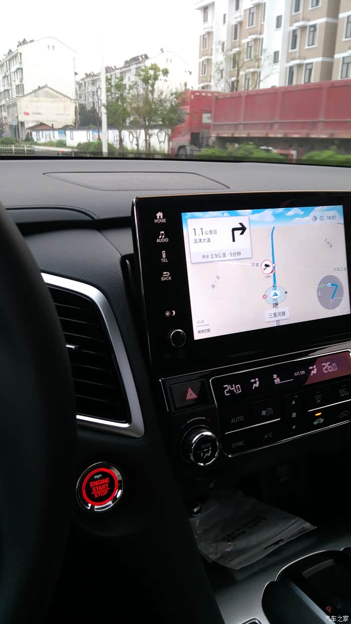

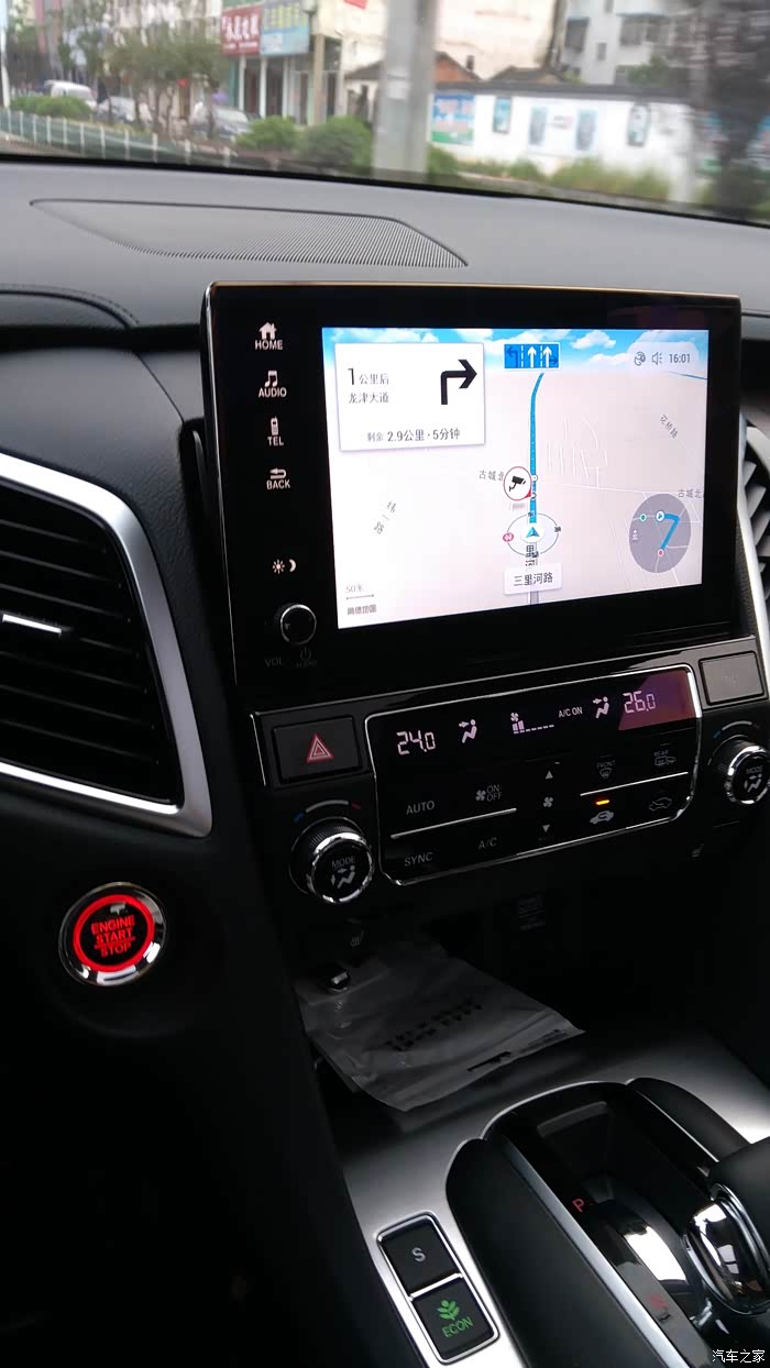

车载高德的效果
只装3个APK,怕空间不足,安卓系统如果不用管理程序去限制后台就会卡的.装多了6G RAM都悬...当然只要懂的控制自启和后台,用5年都和新机一样顺滑
