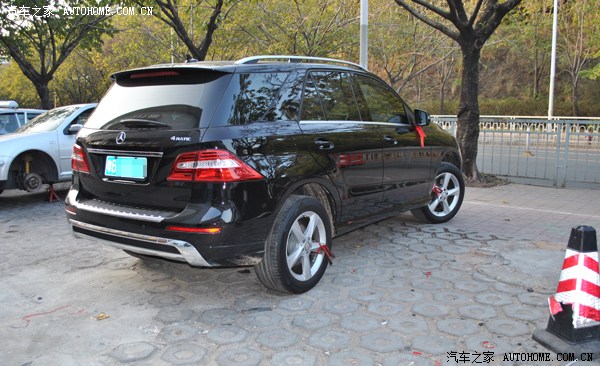

没装踏板以前 原车 车身看起来有点小 而下下身是半弧形的
ML300      350也可以装

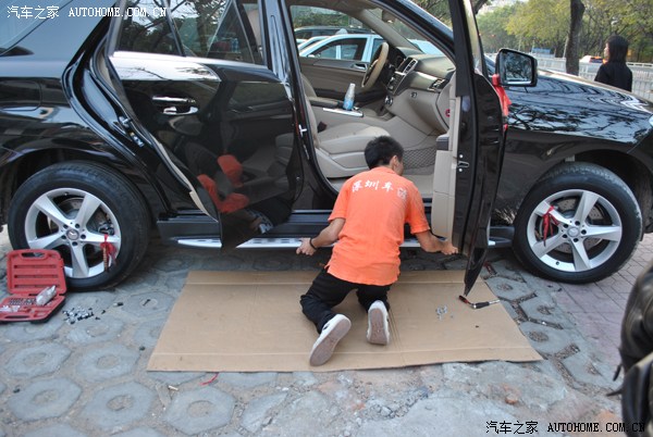

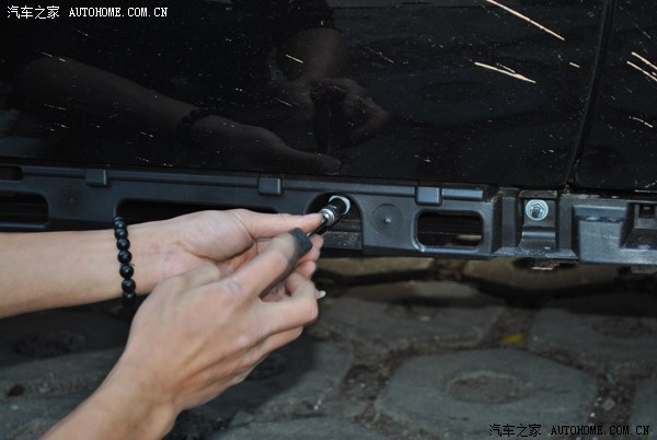

下面是拆侧裙  这个比较简单 没什么复杂的 第一次可能会感觉两边卡扣不好弄

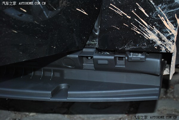

侧裙拆下后 就是内胆了 内胆有一排螺丝   包括两头底盘下有一个螺丝 不要忘记了不然拿不下来的
内胆拆下后 就是装踏板了

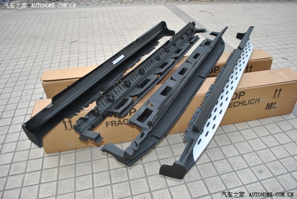

首先 把踏板内的,内胆拿出来  左右踏板别搞错了 不然对不上的

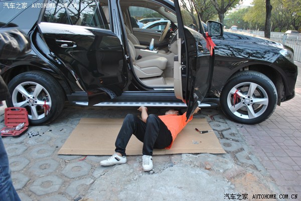

内胆 对比还是简单  套上去 就可以了 两边相比下 还是有点不好弄  当然熟悉的师傅 还是会搞的
套内胆是时候 要把车门打开 不然不好按上去 而且两头 也比较不好弄
这位置 两头
内胆套上去 一排的螺丝要上
接下来就是踏板外侧的面板了
面板套到踏板上要细心点 不要刮到车漆  整套面板都是卡扣

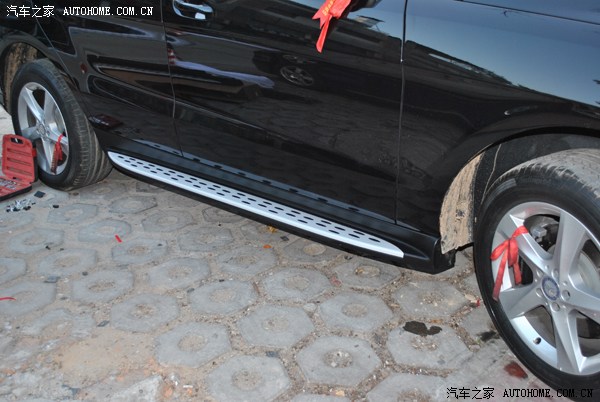

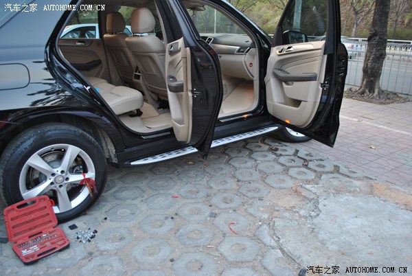

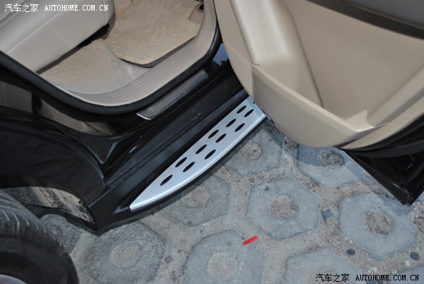

下面是装好的效果

前门的距离 上下车很方便
当然也有车友不喜欢 觉得有雨水会挂到裤脚等等,其实就是不装踏板  车门两边 也会有雨水挂到裤脚
后门宽度  注明 有些没安装好的  后面缝隙是相当大的 这一点 注意了
