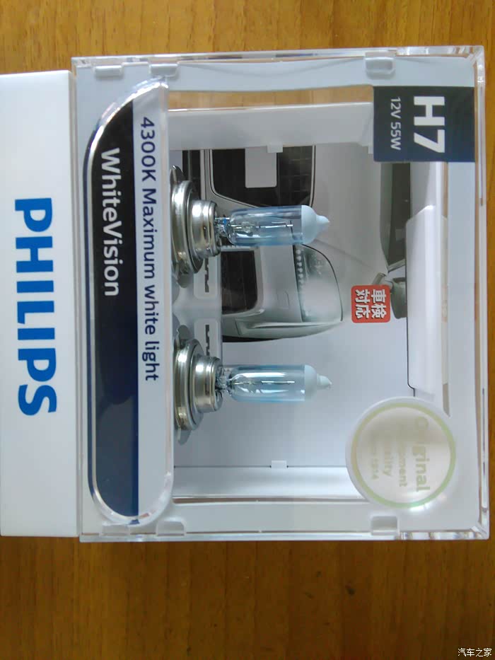

刚入手高尔夫2016款,觉得什么都好就是灯光太弱,蜡烛灯。所以自己动手更换了一对。
打开灯盖查看了近光灯型号H7,远光H15。
本想换氙气灯或者LED,但因为需要解码,散热,改电路等诸多问题。所以觉得更换卤素灯。
更换方法超简单,旋转即刻拧下。
更换时注意不要弄指纹到灯上,带手套更换。
喜欢白光可选择色温高一些的。5000K
我这款是4300K

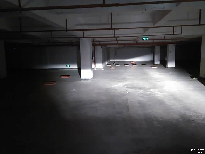

更换后虽然不算正白光,感觉有不小提升,无灯光路段瞬间明亮了很多。
友情提示各位车友更换氙气灯的 当心闪瞎对方眼睛,影响行车安全,注意文明行车。

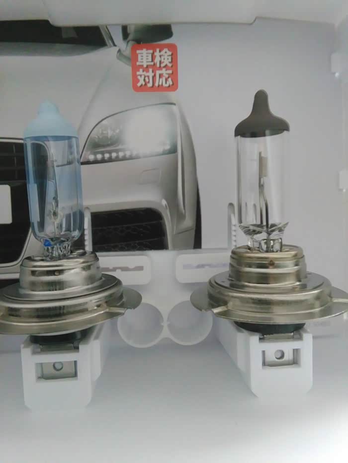

左飞利浦灯 右原车灯
更换飞利浦H7
