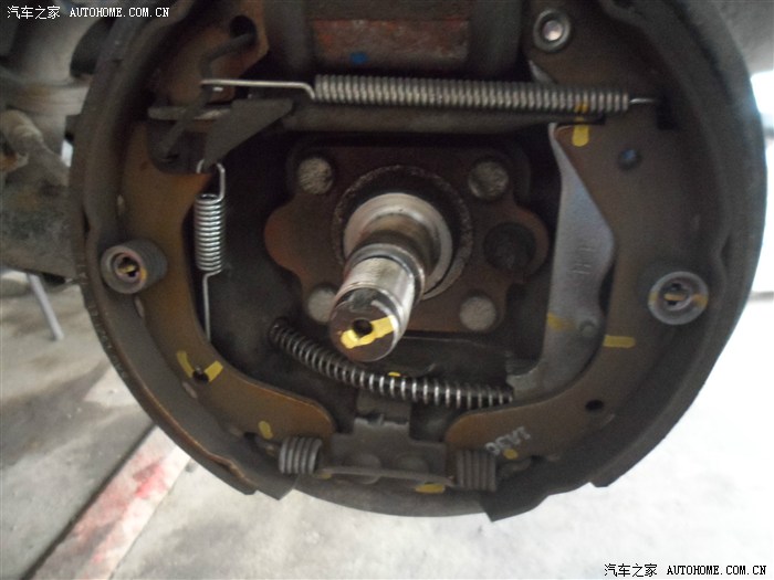

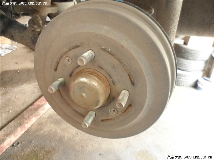

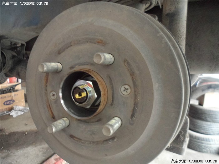

前几天车子行驶了53000KM,做了一次保养,感觉做的还是很到位的,清洁了空调系统,检查了汽车胎压。第二天上班车子开到60--80的时候有嗡嗡声音,像是大货车在行驶中轮胎与地面摩擦的声音,这声音不大不小,听音乐注意力集中点刚好能听到,不开音乐听的很明显,开车窗反而不太好听了,自己感觉是后轮,以为是胎压给调高了,找个朋友用胎压表把胎压调查到2.5,还是有声音。在老杜的QQ群里和大家交流了下,大家都认为是后轮轴承有问题,不敢怠慢,找了家专修雪佛兰的店,让师傅上车听听,师傅上车试车后果断的说左后轮轴承的问题,再回店里上架子,转动左后轮,…………有声音呀,其它的三个轮子一点问题没有,师傅给检查完了,就让他定件发货,修车。不过感觉有点贵,轴承140RMB,工时50RMB,这个工时是值了,轴承真的不好从刹车鼓上卸下来,要用水焊烤,那个锁片也不好整,还要用台钳。好了,先说这么多吧,把经过发给大家,以供参考。

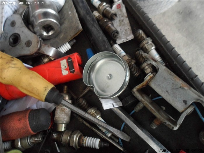

这个盖子都给整走行了
