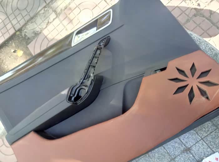

拆下来的门把手,卡扣断了,反正门板拆了多次,不知道是不是自己拆坏的不管他了!
一直没找到合适的的位置,本来打算装在内拉手旁边,看到里面有翘起的塑料,麻烦,直接在门把手前面开的孔,有点小,慢慢用刀子削一下,

就是门板不好拆,还要把门板上的链接线束插头全部拔掉,真心不好弄,费劲
卡扣断了,基本一侧全部没了
