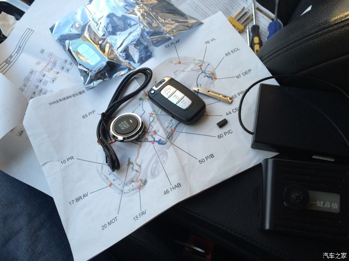

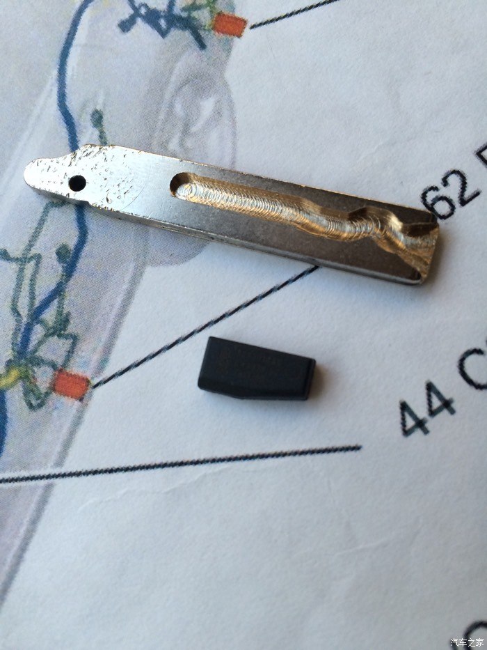

网淘的一键启动,点火芯片由于3008的原车芯片是在遥控器的电路板上固定的,不能单独拿掉!我又不想把钥匙直接绑到里面,所以就找朋友帮我用别的型号的芯片匹配上了,匹配时原车钥匙需要一起进行,否则会失效,准备的诊断仪和diagbox软件竟然没拍上用场!芯片最后完美匹配,又开了齿直接插到钥匙孔里面,原车的完全保留,以备日后恢复!
附几张施工图片,由于零下二十度的室外温度作业,直播就免了,自己动手可能有时候没有时间拍照,过程大概照一些,日后整理一下再交作业吧
准备的配件,还有线束什么的,没拍
芯片和钥匙头

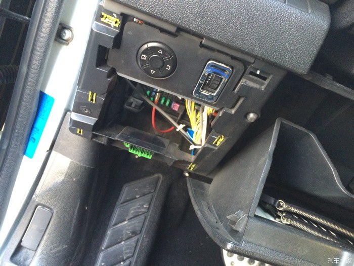

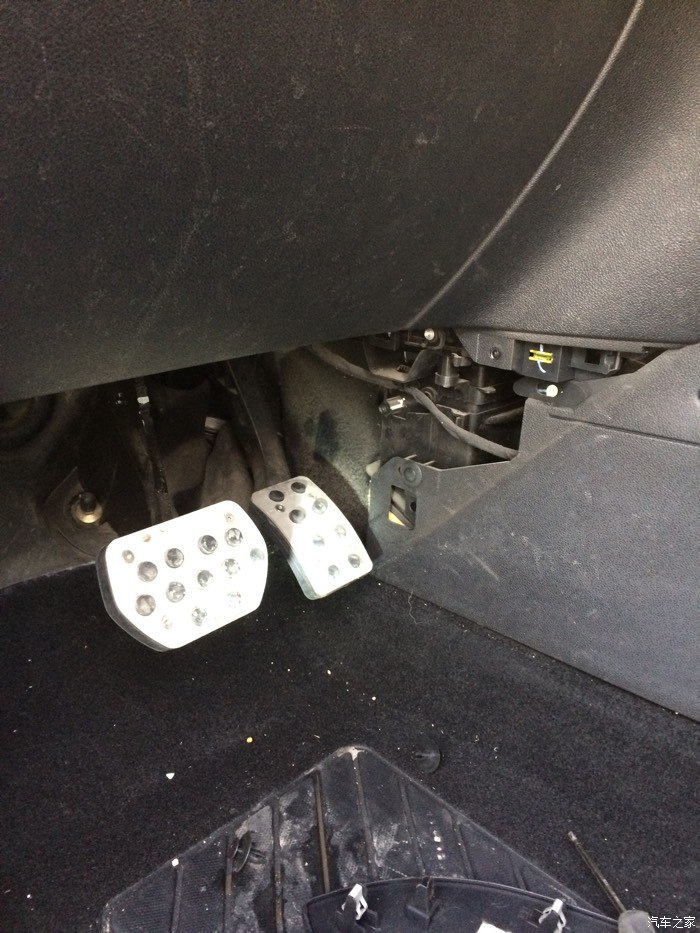

正在拆呢,还没拆方向盘护罩呢
