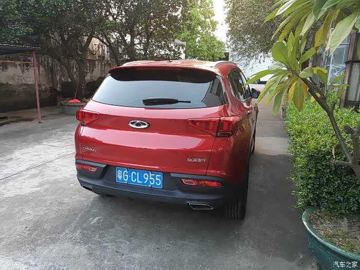

侧面也挺不错的
这个屁股就有点……呵呵……了
