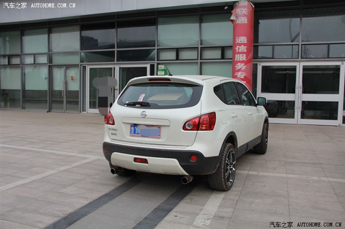

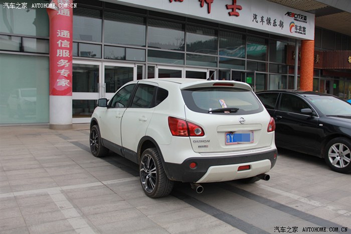

   全方位个角度小靓照!

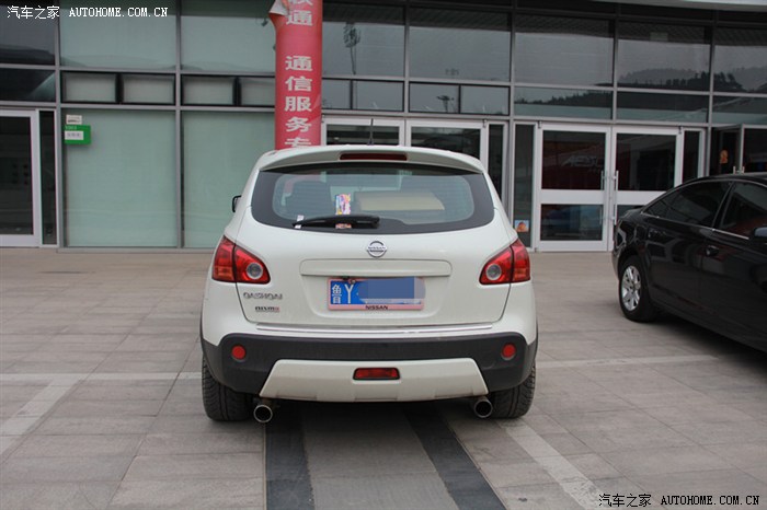

屁股也很不错噢!

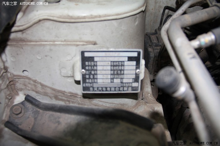

探索其的发源地找到身份铭牌!

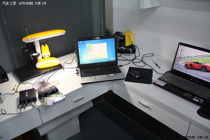

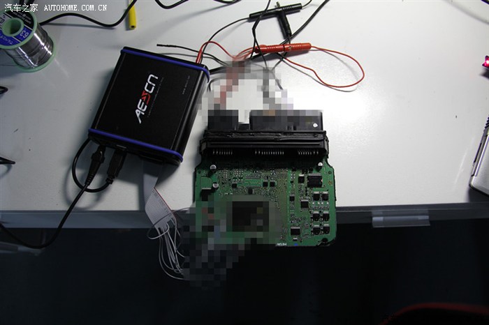

逍客的ECU位置十分好找!直接上ECU裸照!!

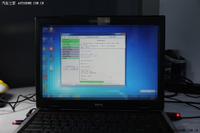

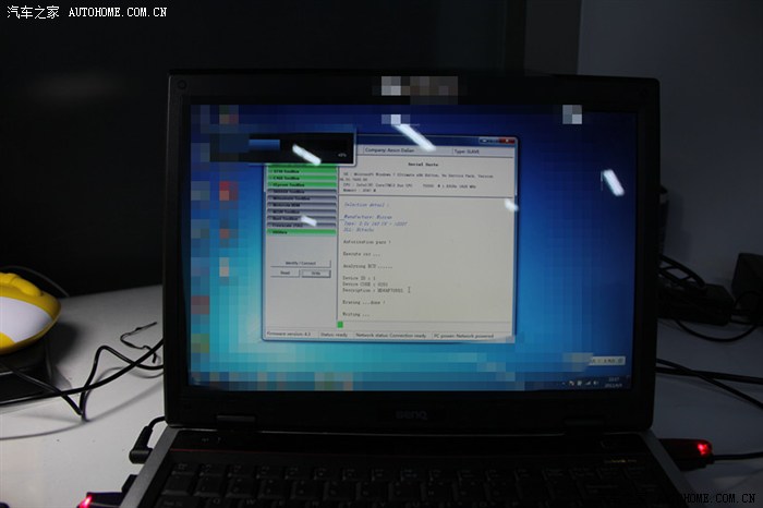

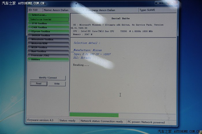

开始程序读取!
日系车辆升级复杂而富有激情!
程序读取完成!等待2小时候后程序由国外发回来进行写入工作!
