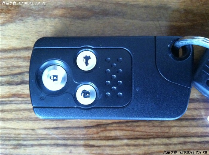

雅阁车钥匙纽扣电池的更换,可以节省一点,不用去4S店
车子1年半,钥匙倒是没电了,在仪表台上出现了钥匙更换电池的符号,那就自己更换一下吧!4S店换换还要好几十块,自己弄一下个位数!就那么2~3块钱~
按钮已经脱漆了

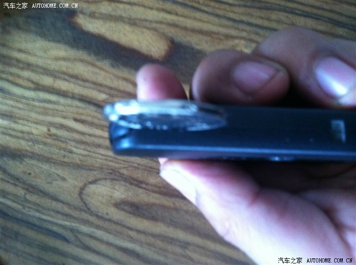

准备好一元的硬币就足够了,不要用小刀什么的,容易划坏外壳。
瞧,这个硬币是不是刚好同这个钥匙槽一样厚呢
刚好,,然后用手一扮,然后就可以打开了

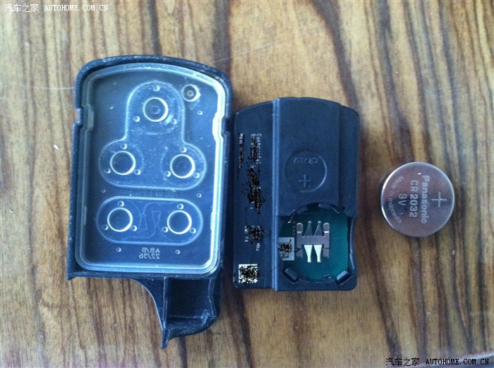

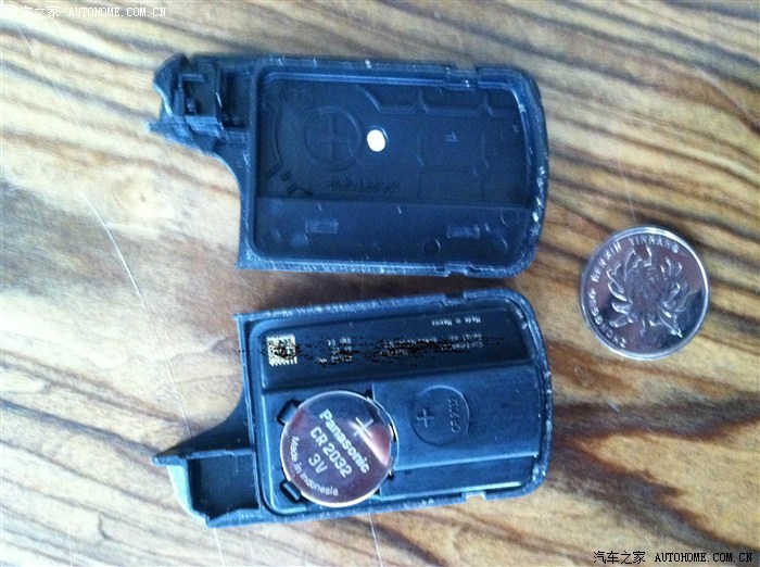

电池 型号是这样的,这是原装的哦,松下CR2032   3V的,市面上有很多R2032的,超市很容易买到,不行的话某宝上可以买到松下一模一样的~
这样换好盖上就OK了,只要再重启一下就可以把仪表上的指示去掉了
