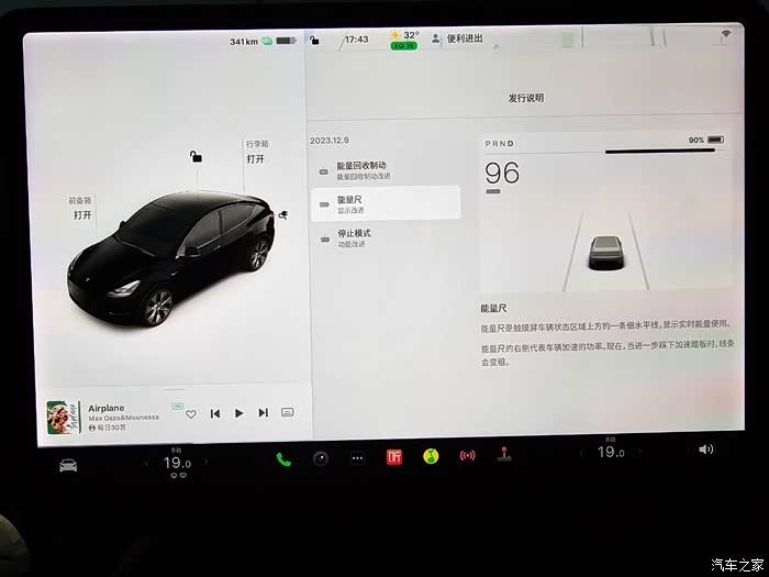

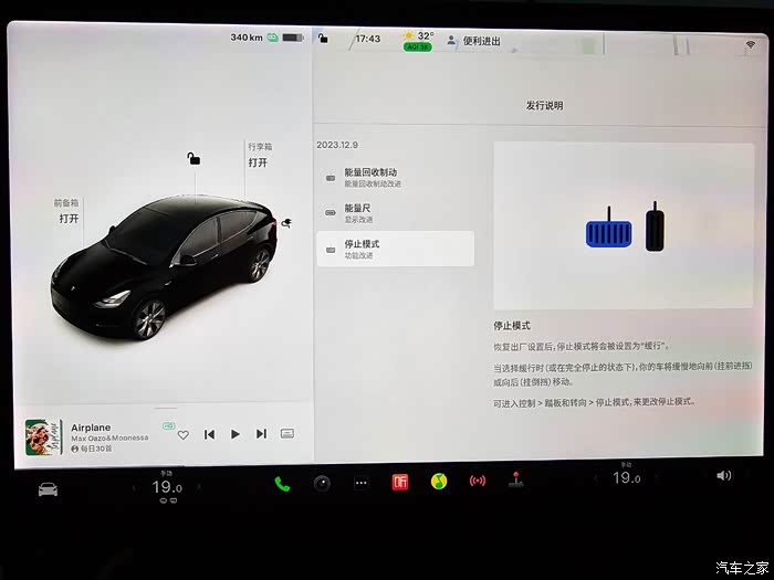

上个星期车子突然出了问题,我在高速上无法正常使用AP,也没有任何的故障提示,我打了好几次特斯拉的400,最终特斯拉的技术团队给了一个远程发来的软件版本,不知道和大家现在使用的是不是一样的,也没去核对。按照他们的技术团队给提供的软件版本升级后车辆已经恢复了正常,也特意去高速上做了测试屏幕左边的车辆状态都显示正常也可以顺利的使用AP驾驶,其实我自己平时不怎么使用的,就是突然之间发现了显示屏左边的画面不对了,车辆前后左右都没有了显示。总的来说特斯拉售后技术团队还是蛮给力的,售后的态度也不错。

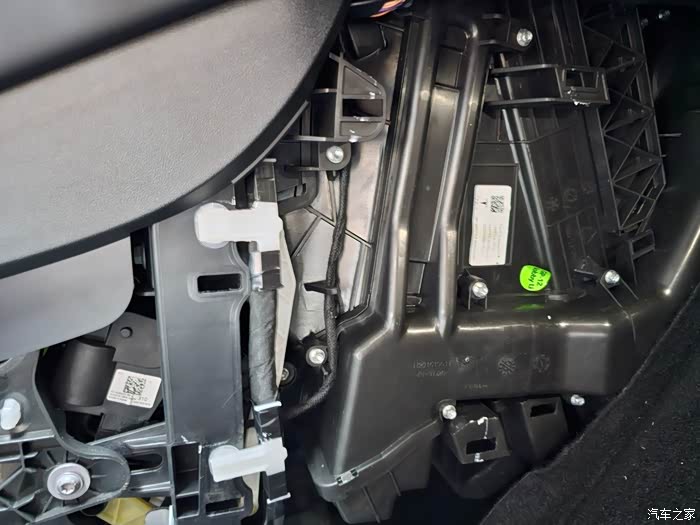

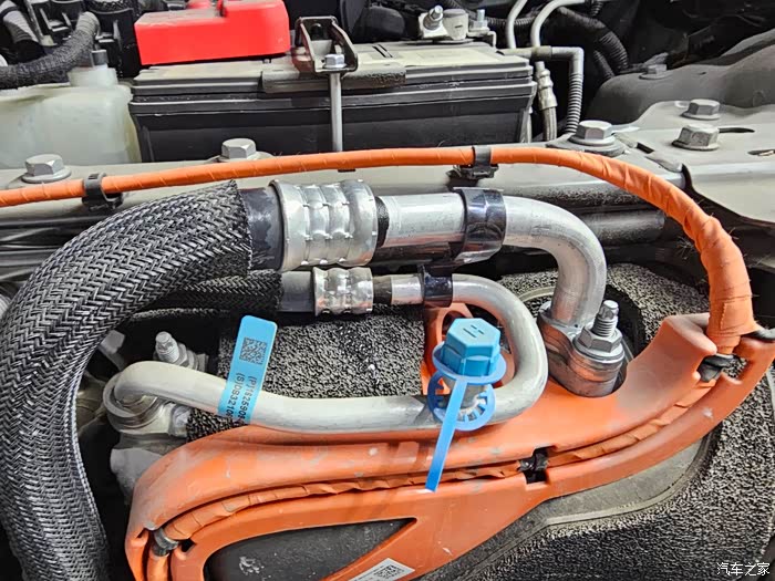

另外由于我打 400 他们售后也同时给我提供了一个免费上门给车辆检测加升级的服务,一个是空调制冷管的固定加尾门两侧的车衣小三角贴装,为了避免尾门与尾灯固体部分的碰擦吧,上图给大家看

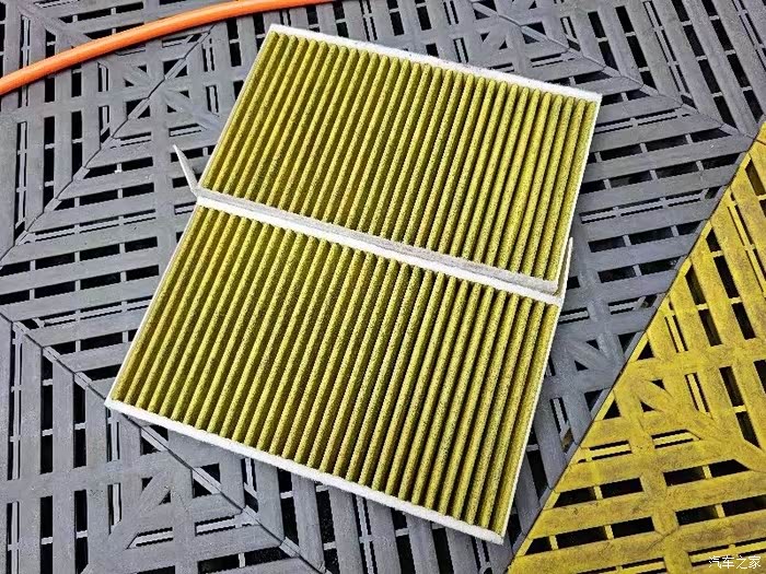

空调内部过滤系统
是不是很脏啊

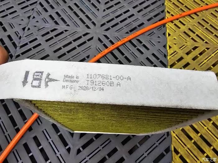

零件号
