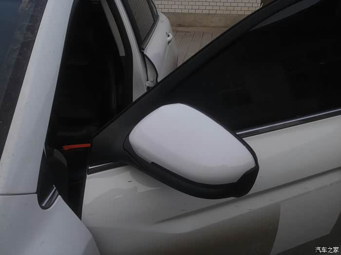

左45度角

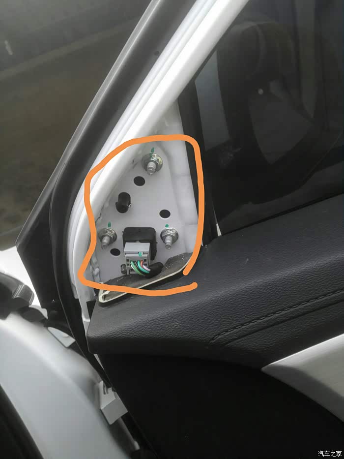

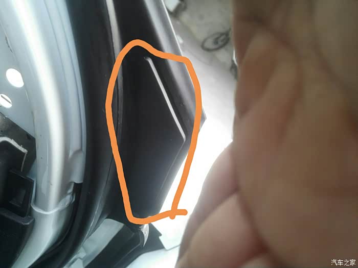

咱们不用拆门板,这个小三角饰板一扣就下来了。
就这3个卡子。

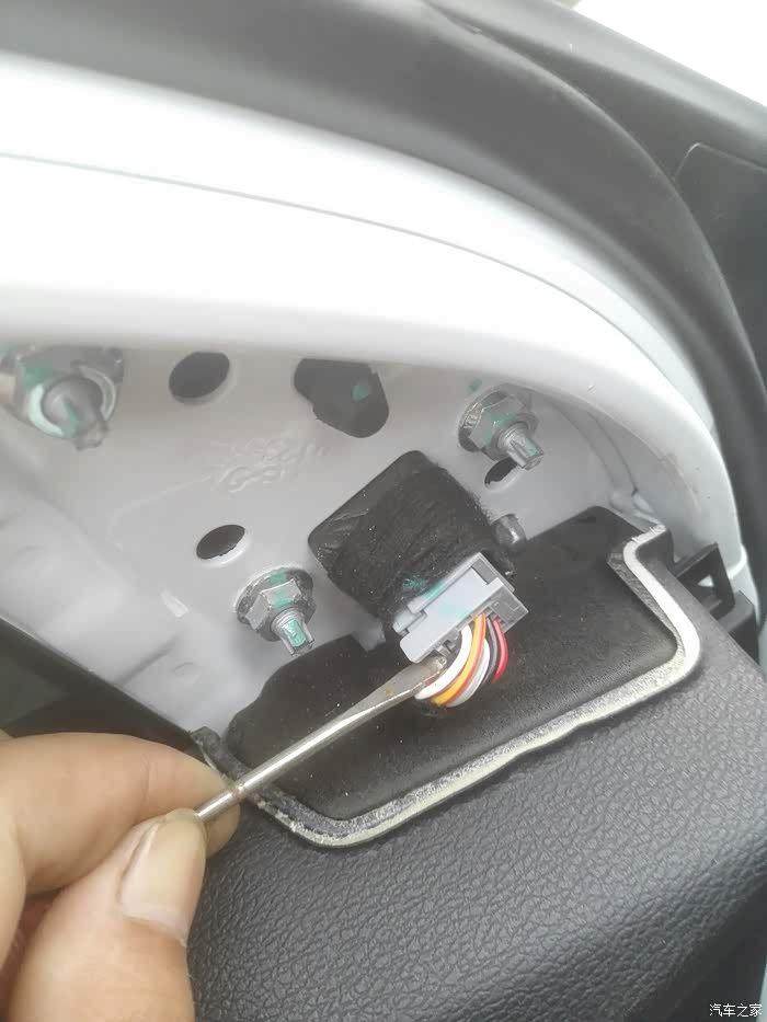

然后用一字螺丝刀顶住线束卡子,一拉线就下来了。
把这3颗螺丝拧掉。

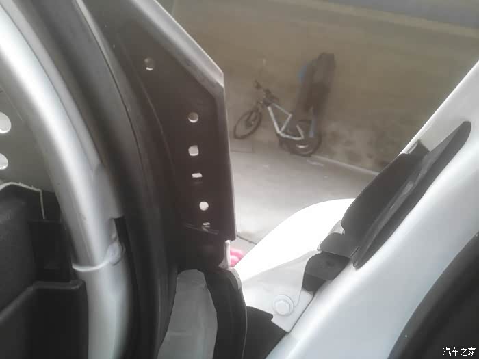

这个小三角饰板也要拆掉,一扣就掉了。

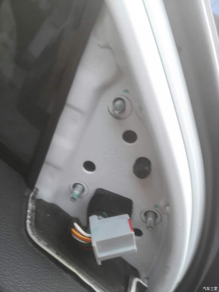

拆掉小饰板后。
螺丝卸完了。
后视镜拿掉了。

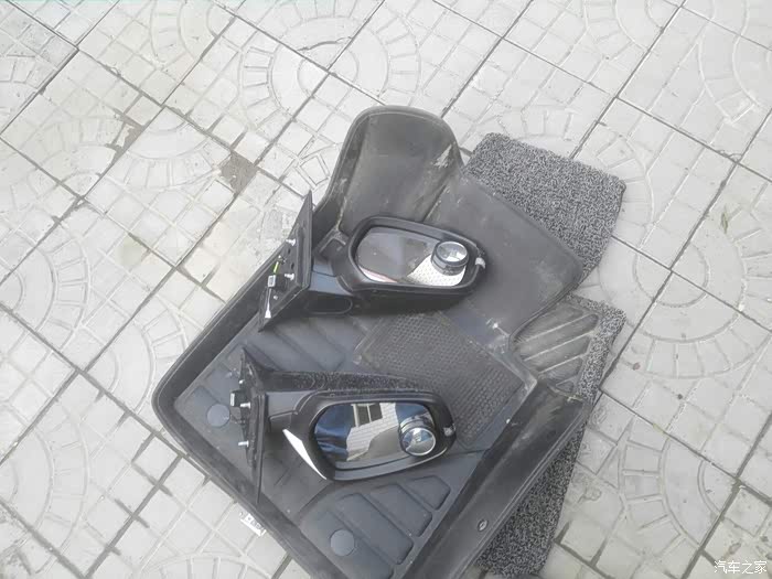

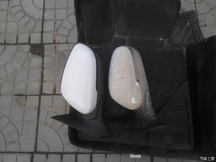

新旧后视镜对比,由于下雨跑了一天还没刷车轻无视后视镜的泥土。
新后视镜装好了
新后视镜外面效果
两个旧后视镜合影留念。

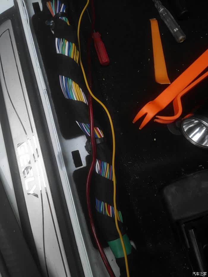

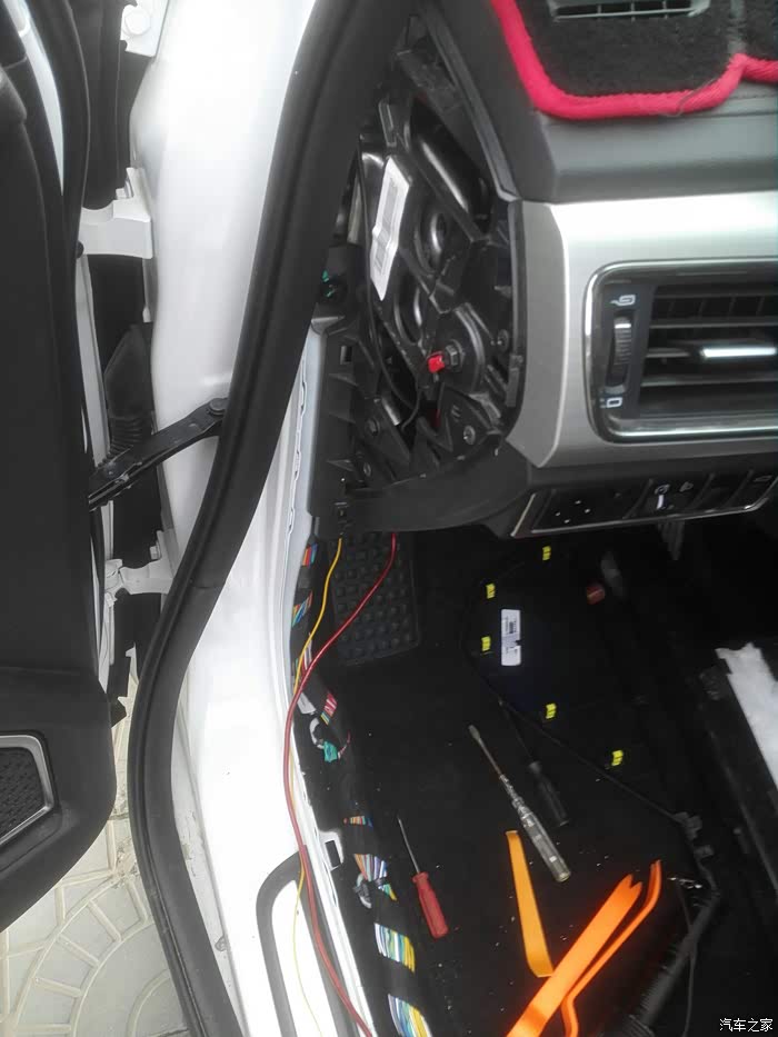

接下来拆掉门槛饰板。
拆掉中控台边上的饰板。

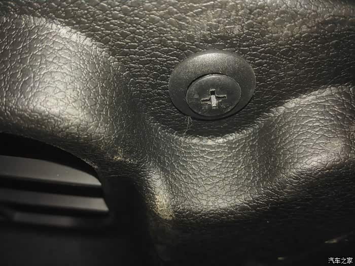

一会拆方向盘下面的饰板要把这3颗小螺丝卸掉。
下面还有两颗,螺丝饰板拆掉。
右边也有一个。
然后就可以拉下来了。
这3个插头都需要拔掉。
下面还有OBD接口和发动机盖开关和脚底氛围灯都要拆掉。

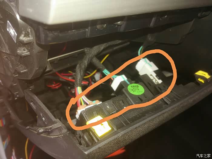

为了好操作保险盒拆掉,3颗螺丝很简单。
然后拆行车电脑插头就是黄色插头上面的黑色大插头。

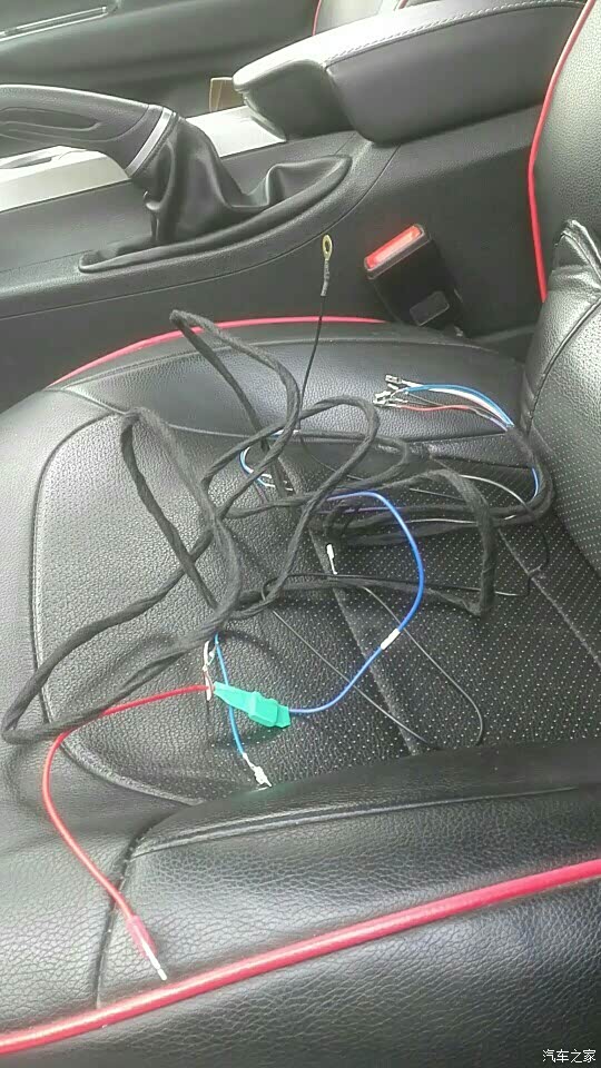

这是买来的线束。
然后把买来的线束按顺序分别插入插头里,插好后怎么拆的就怎么装回去就行。

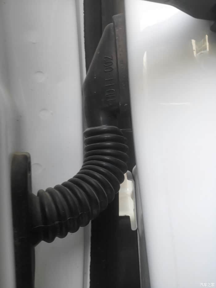

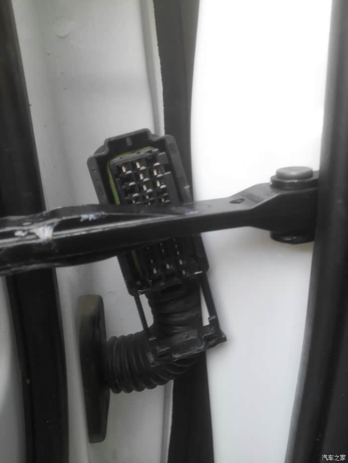

然后拆门板铰链处的插头,这里有个卡扣,往下一拉就可以拿下来。
这是拆掉后的,就是拉出来的卡扣应该可以看出构造。
拆掉的插头
里面门板插头。
