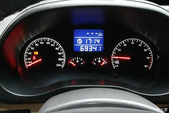

之前在论坛里看别人自己清洗节气门,自己也搞了搞,为了图省事,没拆下来洗,结果后氧传感器和三元催化搞坏了4S店换了个,1500没了,回来不久,ABS灯又亮了,朋友那里检查两个后轮的都坏了,4S店问了下,一个加工时要两百,算了算两个又要不少银子,果断某宝花八十买了两个,今天有折腾了一下,下面上图

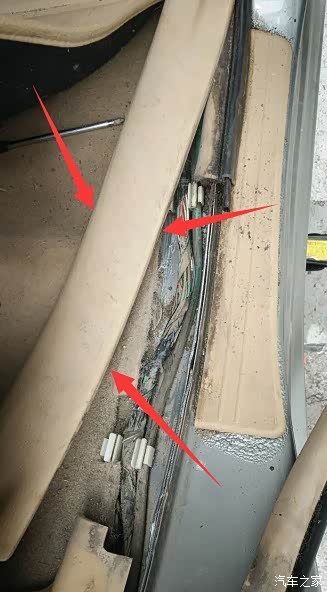

首先,撬开这块板

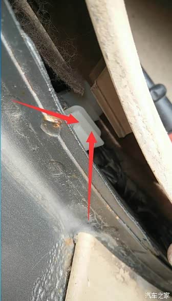

从上方撬起来点缝隙,用一字螺丝刀撬白色的扣子,依次撬开

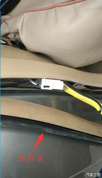

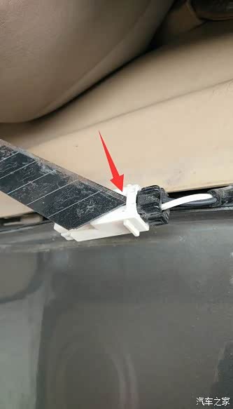

用力向上拉胶条,饰板边缘就会有条缝了,然后用东西把板缝撬大一些,就会看到这个白色的插头
用刀片把扣子压下去,一拉就会出来

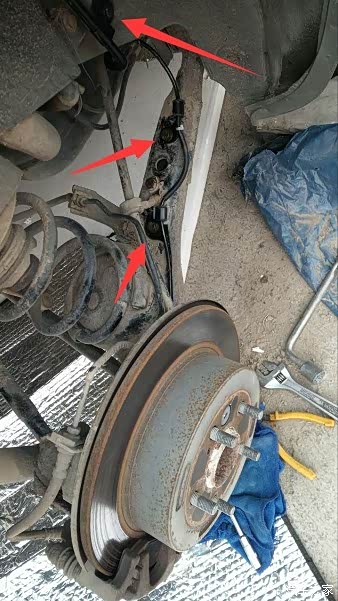

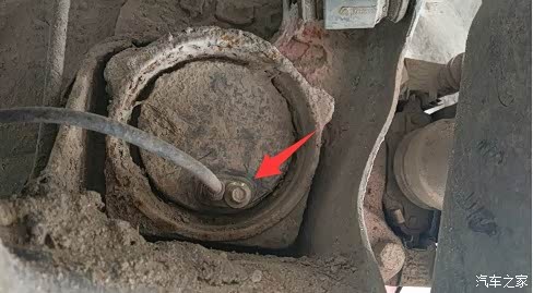

然后把轮胎拆下来,这个就不上图了,基本常识,大家都会,然后把那三颗螺丝拆下来,上面是10六角螺丝,下面是两个14六角的螺丝,用套筒,下面三个14的螺丝都拆比较方便

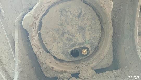

这里要到车下面去拆了,8的六角螺丝
拆掉后的样子

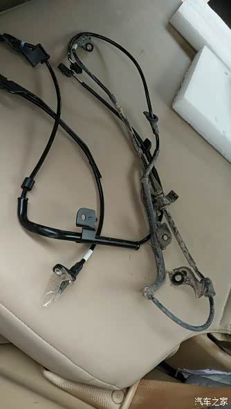

新旧对比,然后把新的装上去,这个就不用上图的,另一侧的方法是一样的,装上去就不多啰嗦了,会拆了,就会装了

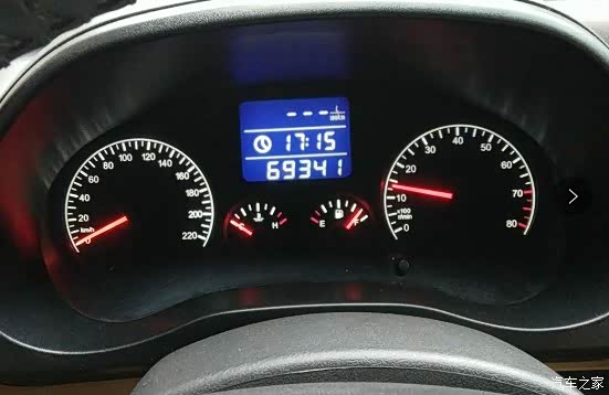

一切装好后,ABS灯还亮,那就出去跑一圈试试
车子移出车位没跑十米,ABS灯灭了,十一可以安心的出去自驾游了
