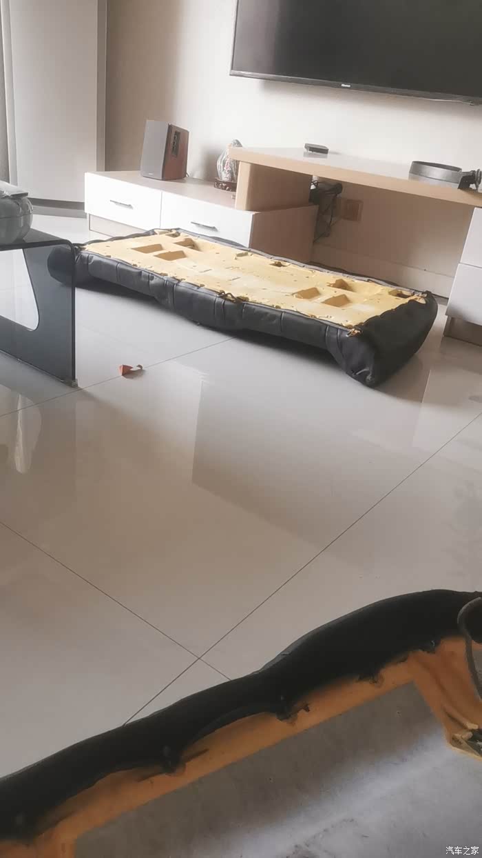

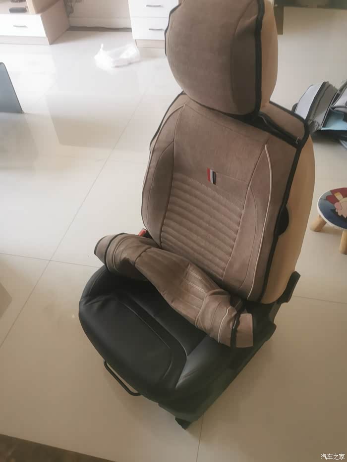

唯一不满意的就是车的座椅皮子已经开裂酥化了,一碰一撮就掉皮子了,虽然包着布套,但是露出部分也惨不忍睹了,强迫症的我不能接受,开始关注更换全车座椅包。先打听了下本地实体店,回复大约1000左右,一个座算200,感觉价格有点贵,选择网购,奇怪的是这玩意某宝和某多多居然没找原车款式座椅定制,海鲜市场上倒是有个五六家,开始和海鲜卖家联系,不得不说买卖分人做,有的问了爱搭不理(这种可能不差钱),有的老板秒回复非常热情,看评价和实物图也不错,承诺指导安装和视频教程,虽然我没要,但是服务的确很周到,最后选定了郑州的这家店,450大洋扣除海鲜币用了428,专车定制和原车一模一样,选的普通的环保革,没用850大洋的超纤皮,价格贵但是质量更好,感觉没必要用太贵的,实用为主,又在某多14元买了个专用钳子,座套发的顺丰快递,钳子和座套都是第二天下午到的,撸起袖子直接干,拆座椅,后面座椅好拆,就三个螺丝两个支架,前面每个座椅四个螺丝也好拆,就是取出时小心磕碰

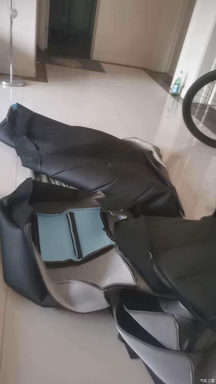

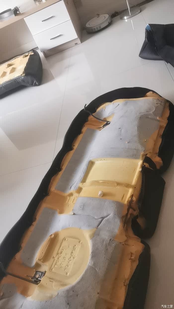

干活时候没拍那么多照片,具体就是先把旧皮套拆下来,露出海绵,把压条抽出来插到新皮套上,然后用专用钳子把压条和座椅海绵的龙骨固定到沟槽里,前面座椅稍麻烦点,需要拆几个螺丝,高低和前后调节手柄和两头端盖,前座靠背是最难装的,因为需要套上往下翻的过程中打钉,又紧有别扭,后座两个最大的反而是最容易安装的。

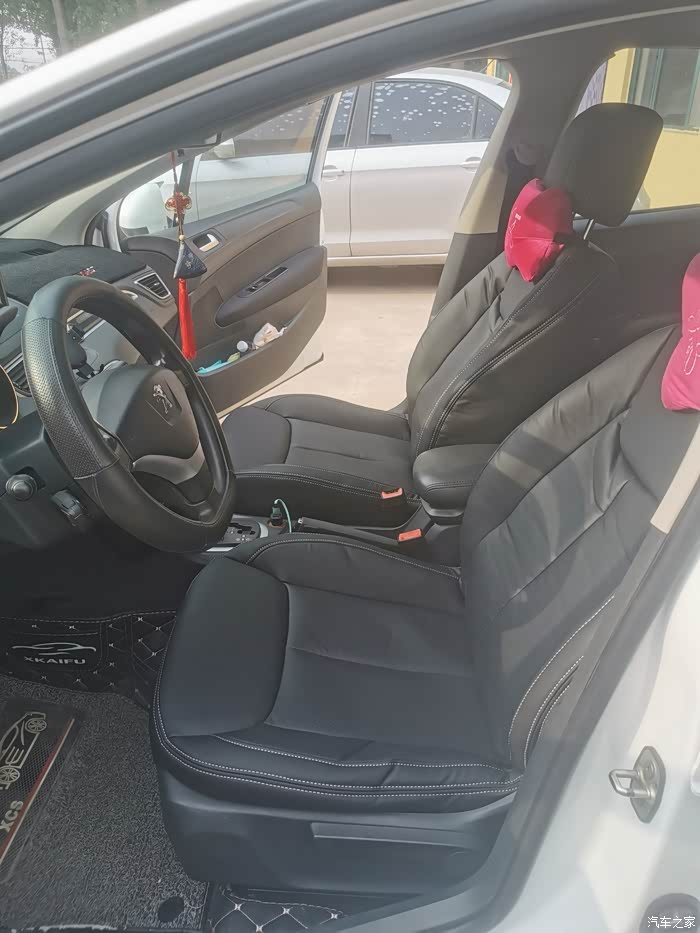

前座的靠背安装自己都不满意,但是第一次干尽力了,其他的还都可以,干了一晚上一白天,大约十三个小时完工,的确省钱但是真的是费手,捏钳子捏的手肿了
,但是成就感满满,老车换新颜。
最后叮嘱愁动手的车友不要自己动手,买套找专人换手工费大约200-300,总比直接去店里也划算。
