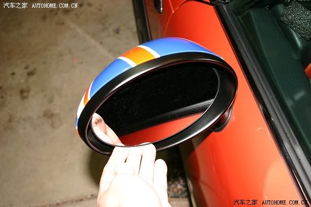

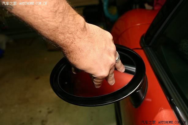

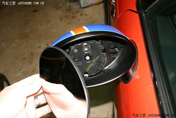

将镜的上部按进去.这样下面就突出来,可以把手指伸进去.
下面突出来,把手指伸进去,外掰一下,镜子就拆下来了.

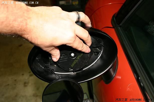

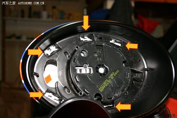

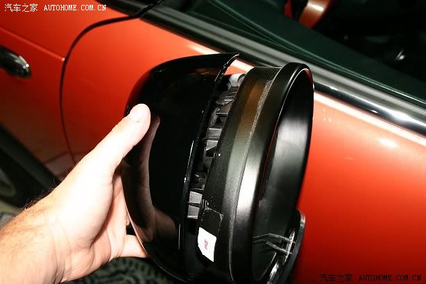

可以看到很多外壳的卡头,将卡头分离.
后盖就拿下来了.

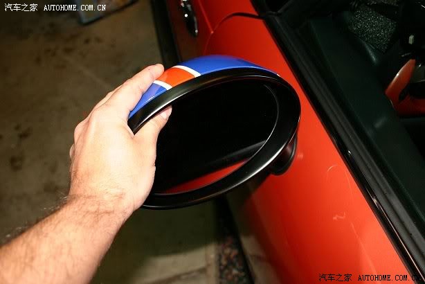

把刚才压进去的再用手弄平. 这个是可以上下左右转动的.(车内按按钮来调整车镜)
将镜子重新按进去.完成.
可以看到很多外壳的卡头,将卡头分离.
后盖就拿下来了.
将镜子重新按进去.完成.
