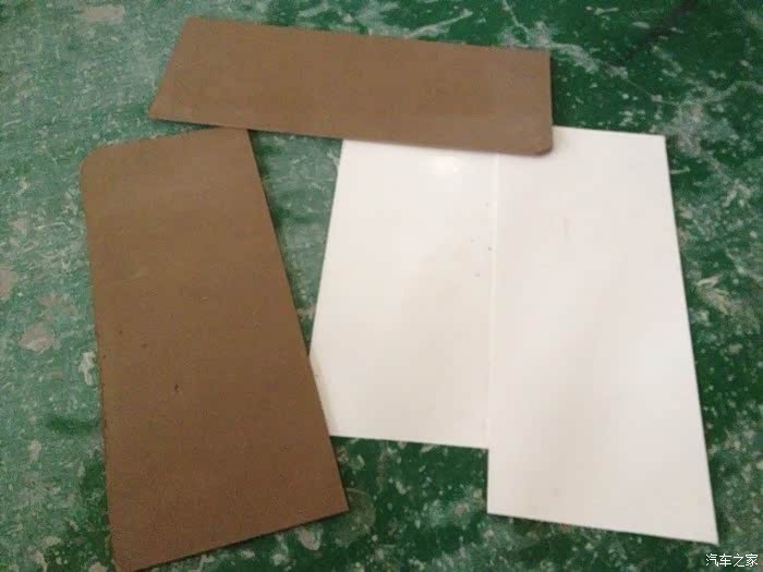

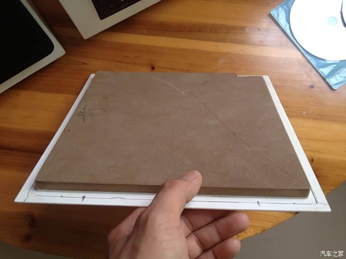

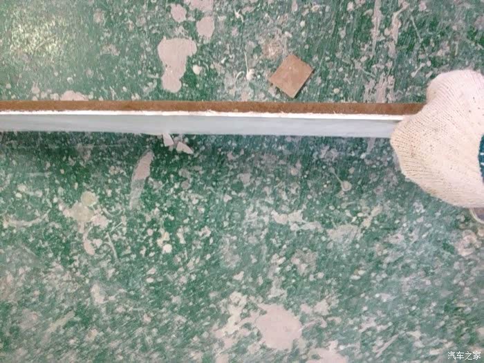

这是亚克力板和10mm的密度板

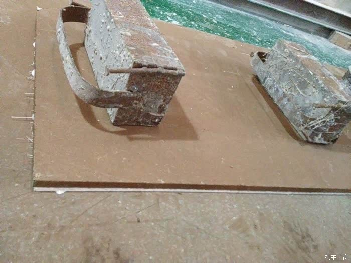

涂上树脂压实,等干后两块板就粘贴在一起了

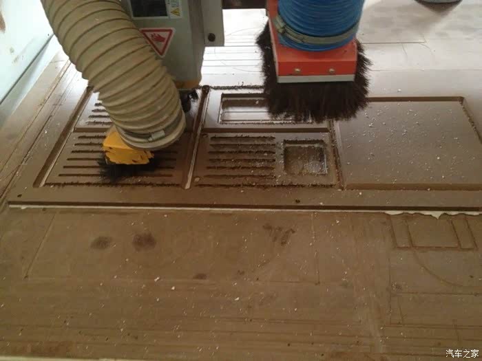

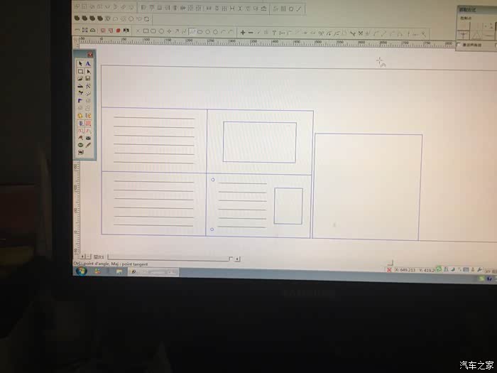

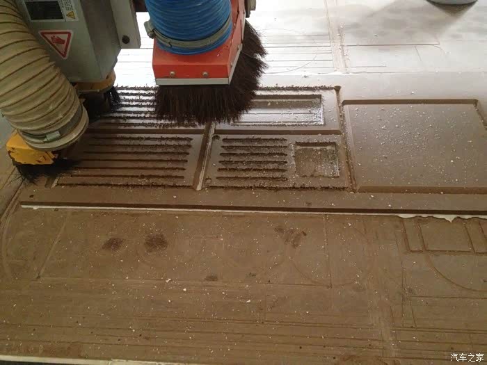

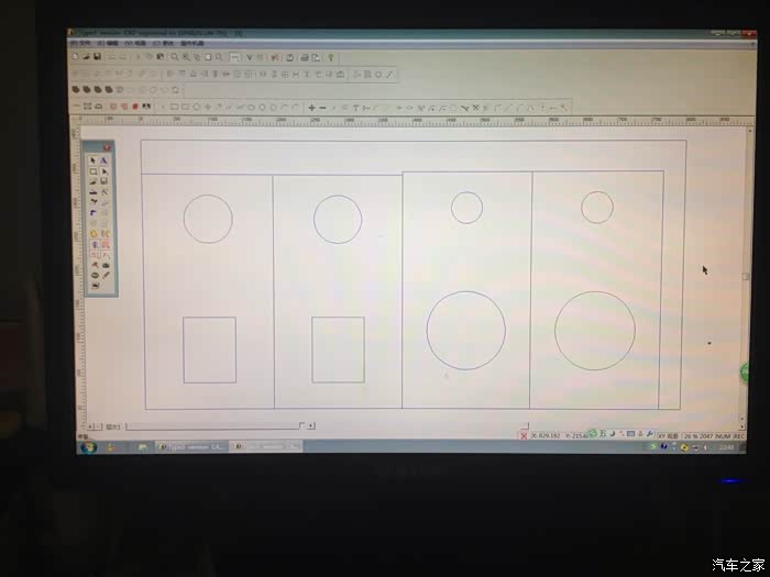

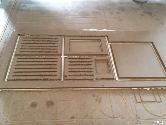

电脑编程。将CD机,喇叭,接线盒,导相管要开的尺寸都编好

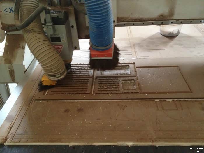

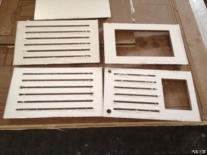

上雕刻机开板了,用45度的V型刀开,这样拼接好后边角很漂亮的
几分钟后CD盒的几块板就开好了

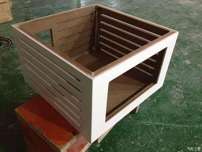

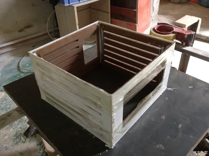

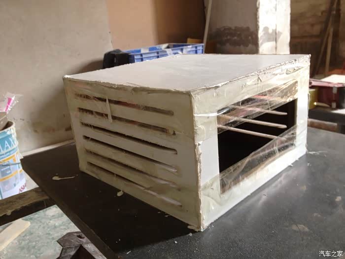

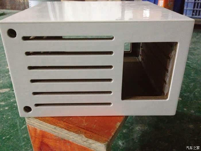

涂点树脂拼接起来

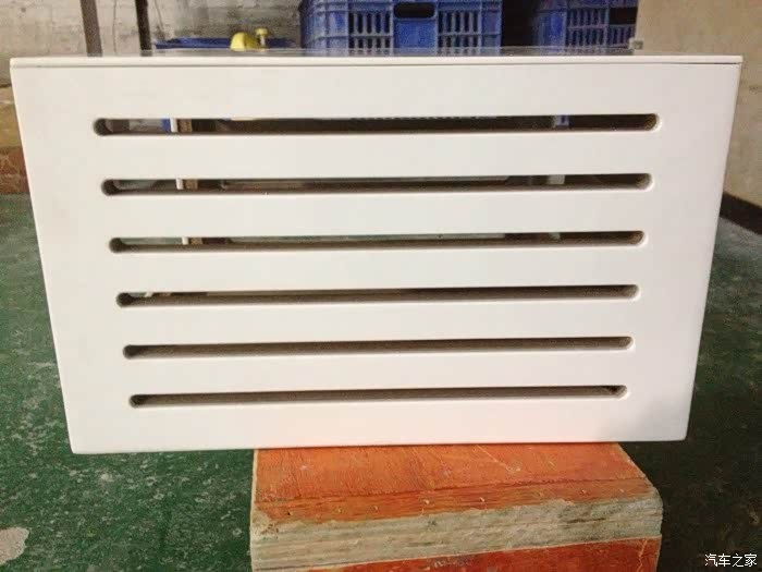

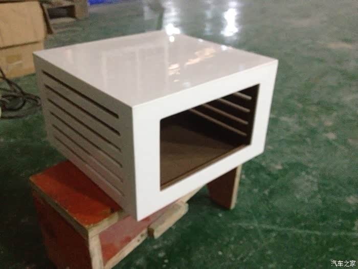

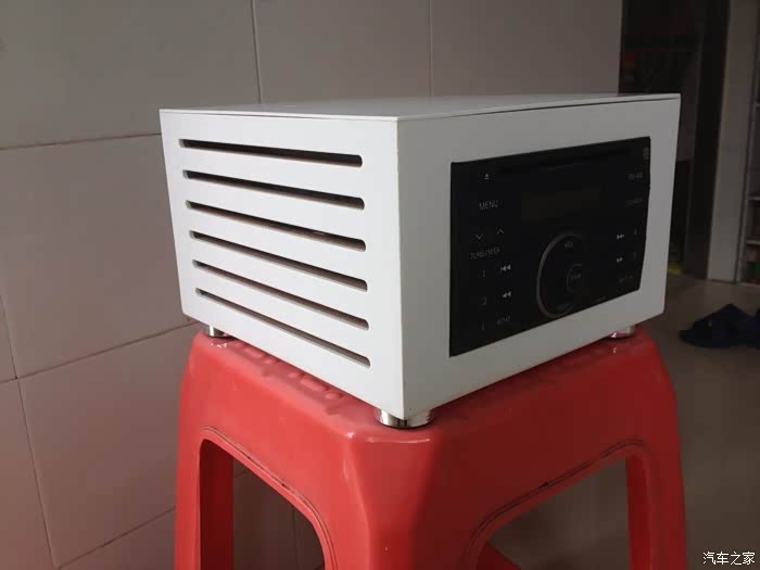

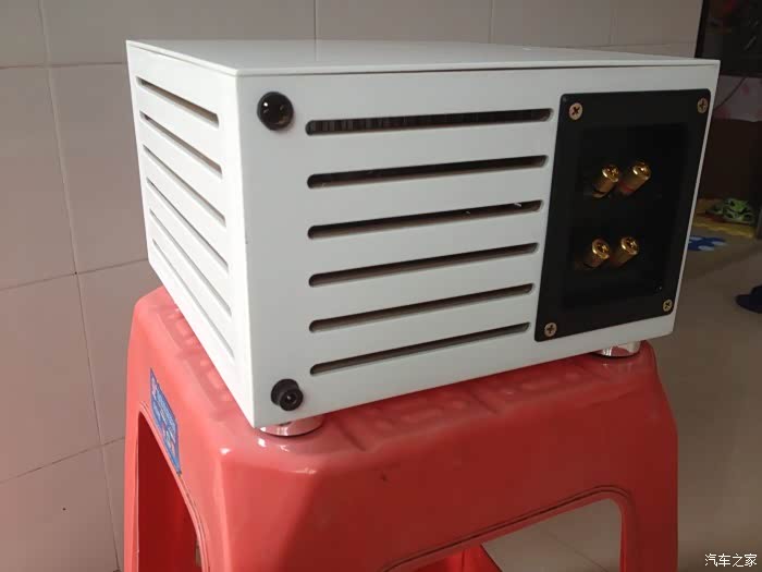

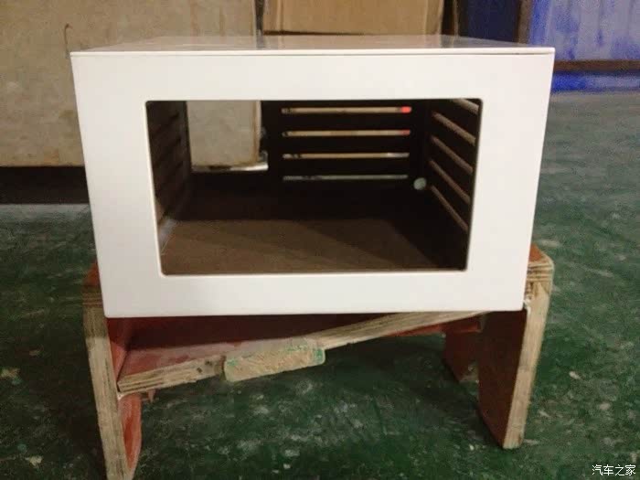

再稍微打磨抛光,一个CD盒就做好了。开那么多缝主要是散热作用

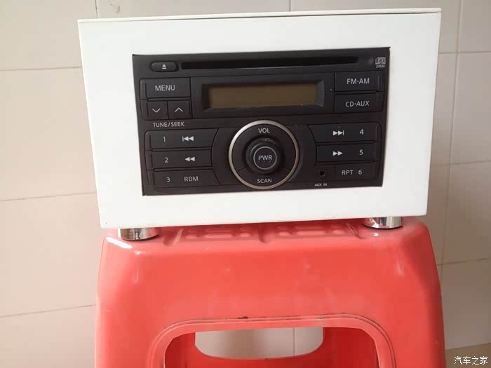

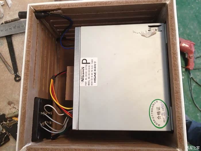

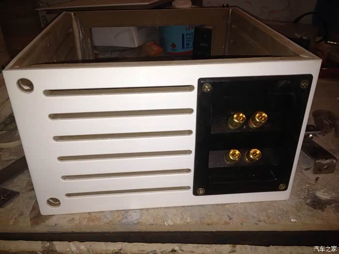

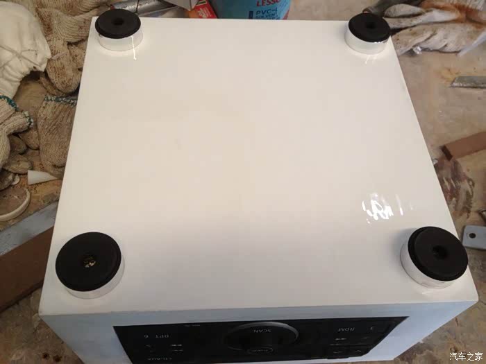

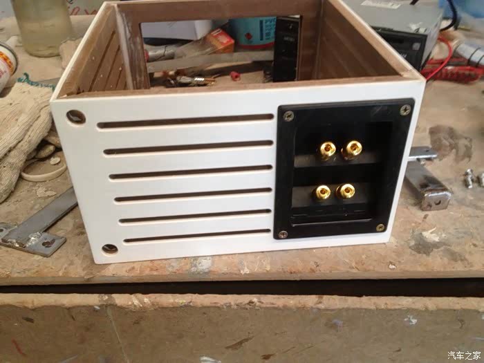

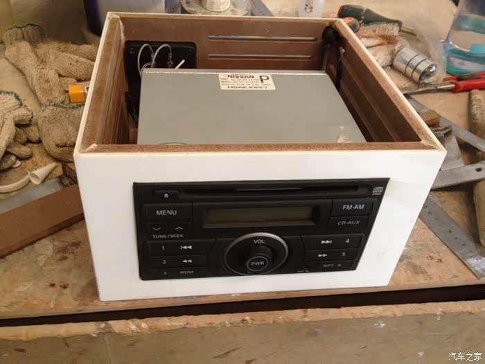

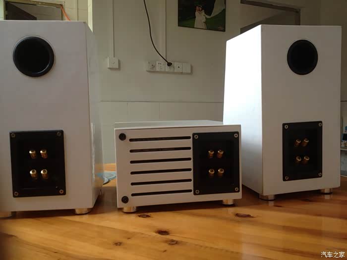

把CD机,接线盒装上,线接好,再装上四个脚垫,有脚垫好看很多,才一毛七一个,接线盒3元一个
顶盖我做成内嵌入式的,不上螺丝,以后维修方便也美观,一扣就可以打开。就样CD盒就完成了

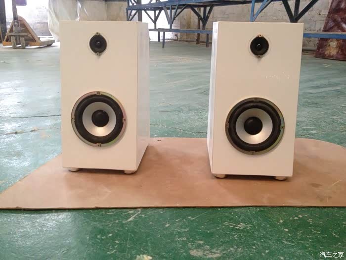

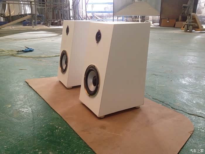

这是做好的两个音箱,制作方法同上,我就不上详细图了

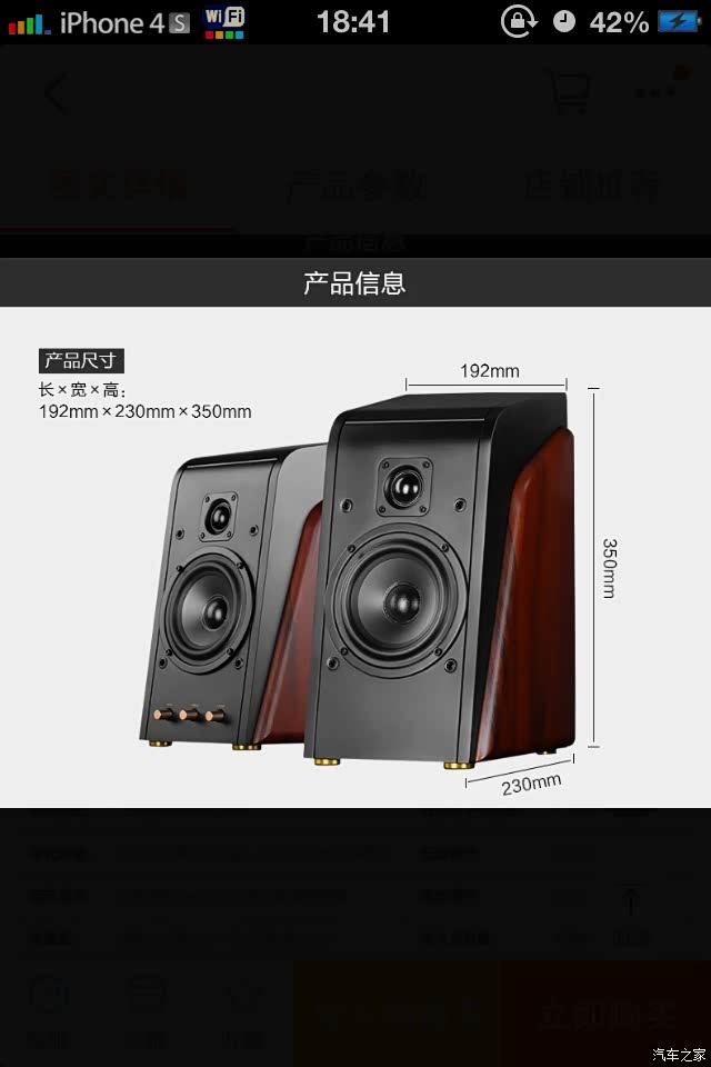

音箱的尺寸,倾斜度都是借鉴惠威的这个型号,仅仅是借鉴而已,惠威别告我

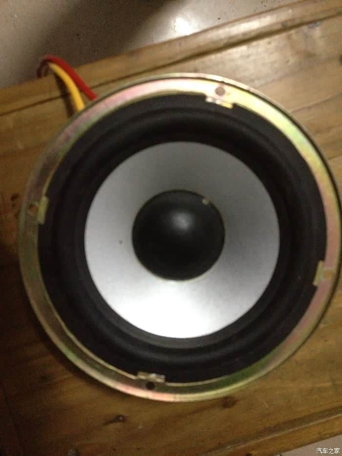

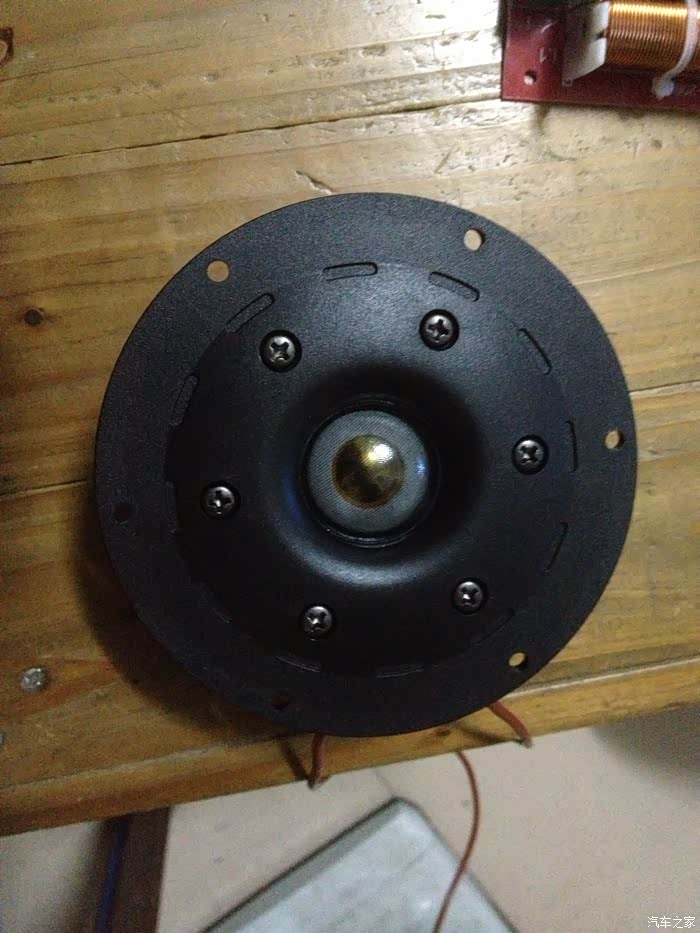

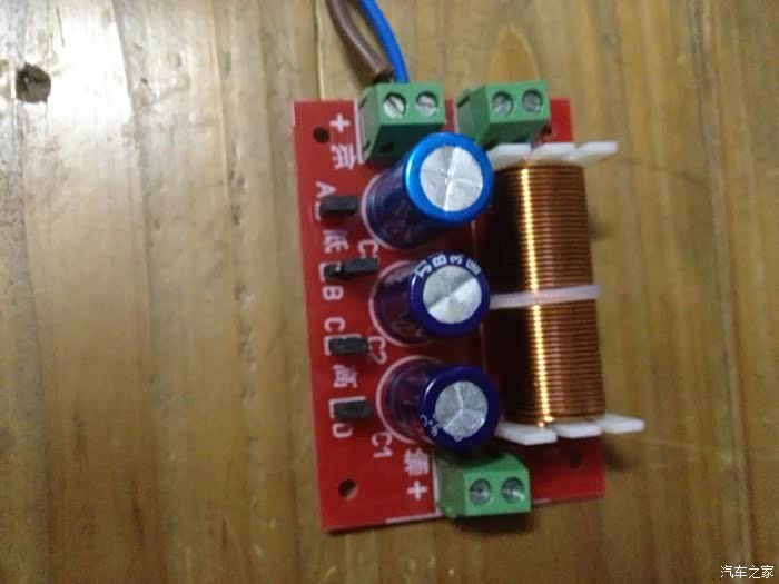

这是全频喇叭,高音喇叭和分频器。本来想玩玩而已,一个音箱一个喇叭就算了,所以买全频喇叭,后来觉得没高音不好听又买了两个高音喇叭。全频喇叭一个25元,高音喇叭买了两个好点的,一个20块,其实几块钱的都有很多

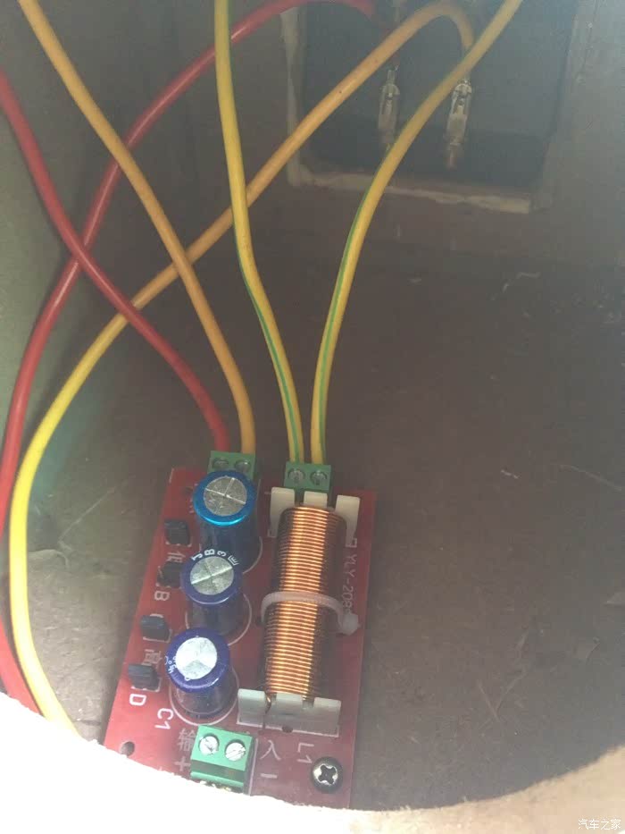

分频器用自攻螺丝固定在音箱内

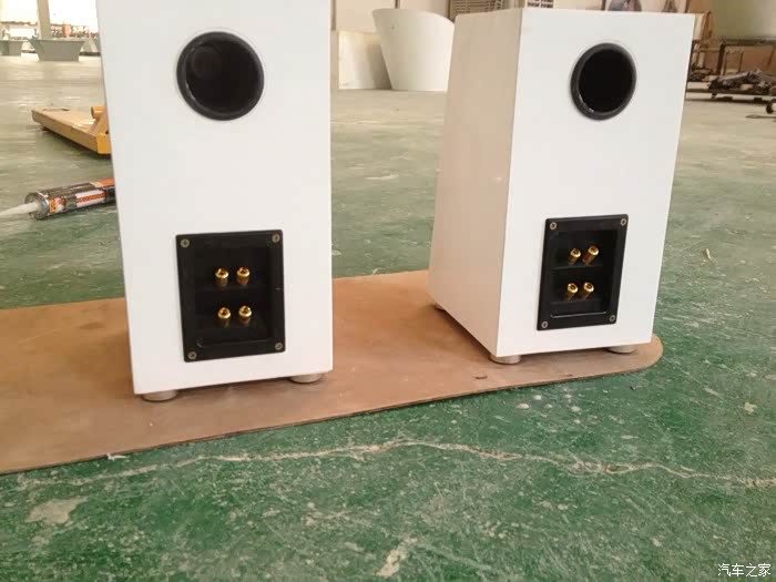

组合的前面和背面。有没有看出高音喇叭和前面几张图有什么不同?没错,前面两个小点的喇叭锡焊线的时候被搞坏了,没用过焊铬铁,丢人

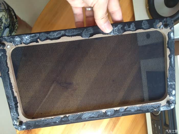

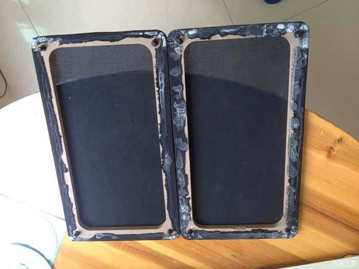

是不是少了点什么?这个这个了,喇叭罩。喇叭网布十块钱有一条浴巾那么大,再买几个子母扣,一毛八一个。雕刻机开好喇叭罩的方框,将绒布贴合拉紧,502滴上就可以了,很丑,好在拍上后在里面看不到,不影响美观

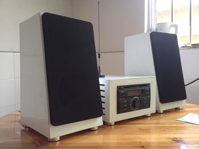

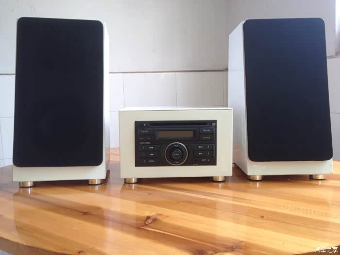

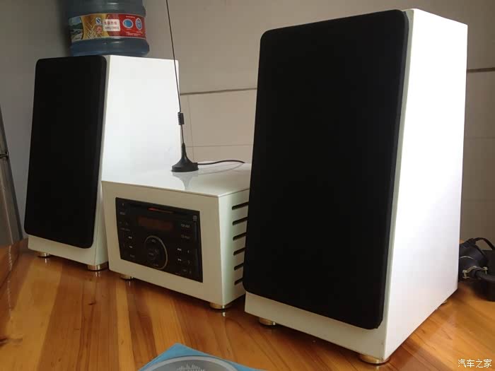

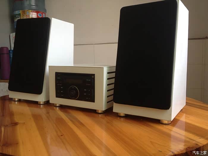

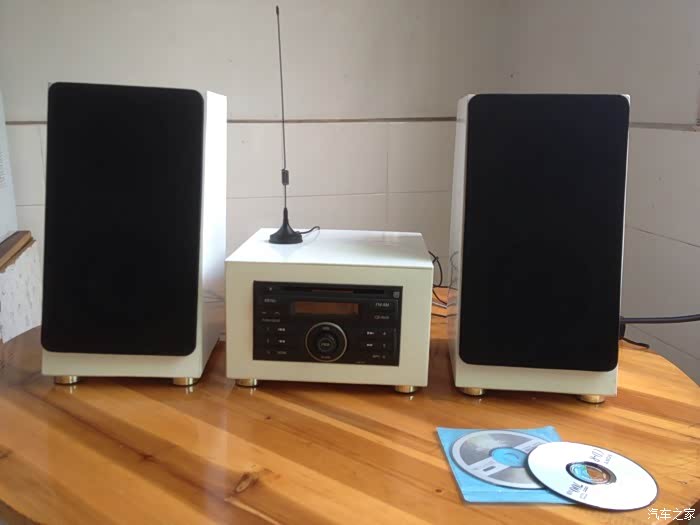

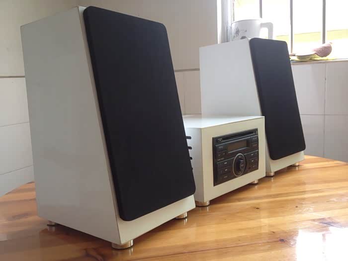

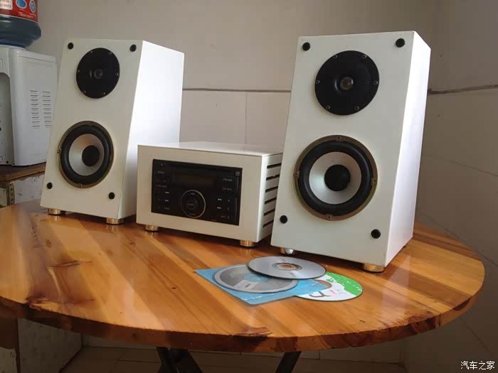

这样一套组合音响就全部完成了。主要是经典的CD太寒碜了,如果换成显示屏再大一点的,像逍客的,或新轩逸的,应该会高大上很多
说说试听感受吧。我这个合适听听流行音乐,人声。高音清晰,中音细腻。如果听DJ低音还是有点不足,这个跟两个全频喇叭有关。如果你们做,我建议直接买汽车6.5寸的套装喇叭搞,效果应该杠杠的。好,谢谢大家观看。
