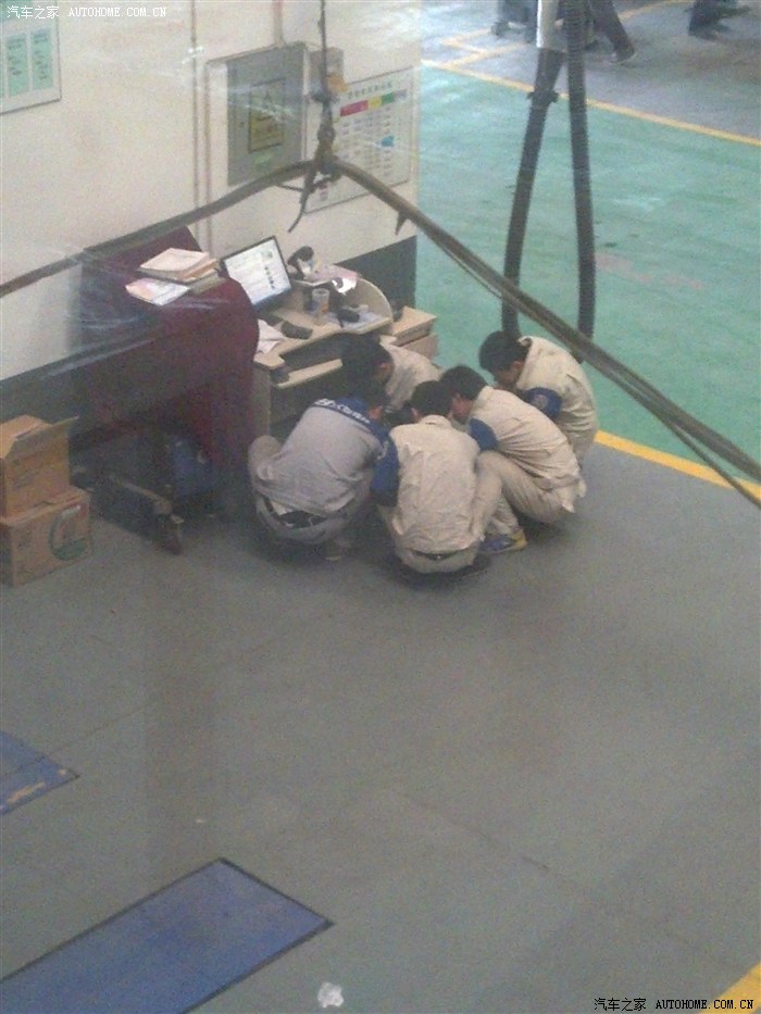

一群人撅着屁股干嘛呢?
答案是他们在研究我的离合器踏板

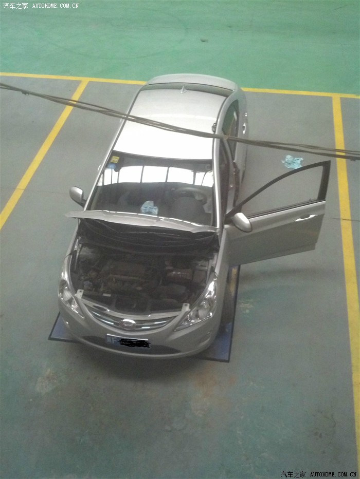

被拆掉离合器踏板的瑞纳,孤零零的停在那里。
        我的瑞纳在行驶15000公里左右时出现异响,具体表现为:轻踩离合或踩下离合松开快结束时有异响,会咔哒一声,有弹脚的感觉。出现问题后,去了离家较近的一个4S,技术检查半天,说是离合器总泵有问题,要索赔一个总泵,等了半个月,去4S把新总泵换上,换上后症状减轻,但还是没有完全解决,他妹的4儿子的技术说不是总泵问题,是踏板问题,要换个新踏板,**的换就换吧,还要把新总泵拆下来把旧总泵换上去。新离合器踏板终于换上去了,哇,世界一下安静了。。。
        但是,没过一个月,异响又华丽丽的转身回来了。。。这次我决定换个4S,于是我就去了当初买车的那个店(其实对这个店印象听不好,因为可怜的楼主当初买车时被忽悠了),去了后,就出现了第一张图片中的场景。这次又搞了半天,在二楼的休息室中看他们摧残我的爱车。。。一个技术费了半天劲把离合器踏板又给拆下来,一群人撅着屁股研究了半天,不知道在哪里搞了搞,然后把踏板又装回去。接车小弟打电话让我取车,试了试,还挺好,一点异响都没了,踩离合感觉也没以前那种松垮的感觉了,问问技术,说是离合器踏板支架上有个塑料轴,上面有个螺丝松了,紧了紧就没事了。不管怎么样,现在是没事了,不知道那个螺丝什么时候又松了,感觉瑞纳这个小车其实设计缺陷挺多的,然后车身刚性差,刚开20000公里,车皮表面各接缝已经开口很大了,从机舱盖的缝里都能看见发动机了(事先声明,我不是车黑)。
