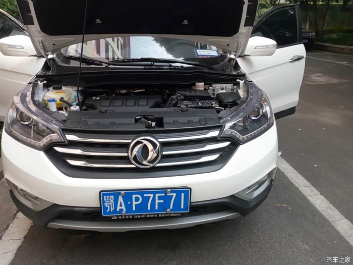

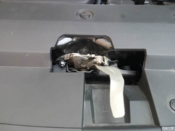

坛子里很多车友报怨ax7电瓶被盗的评论,我今天上午就自行改装了一下。现在在外再也看不到发动机的拉线了。准备六件工具,用时约一小时就改变了原来的机舱盖拉线的走向。请看图。

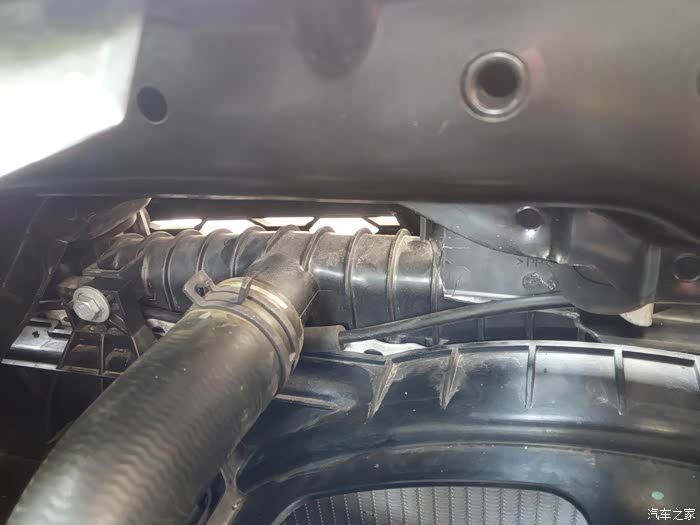

拉线已改在水管的下面了,原来拉线是在水管的上面。

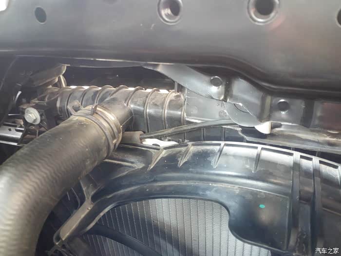

同上

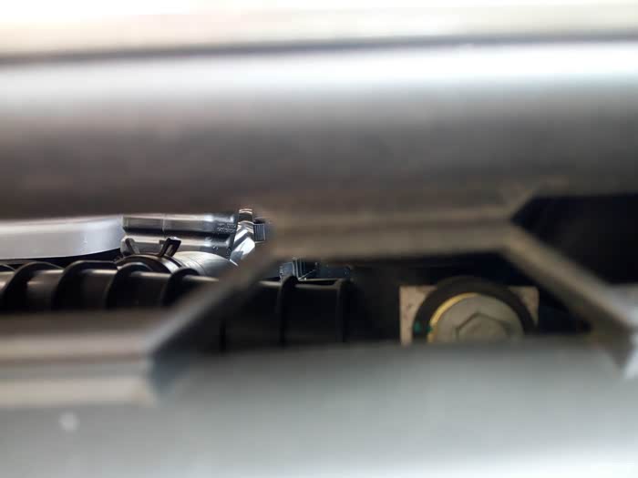

看不到拉线

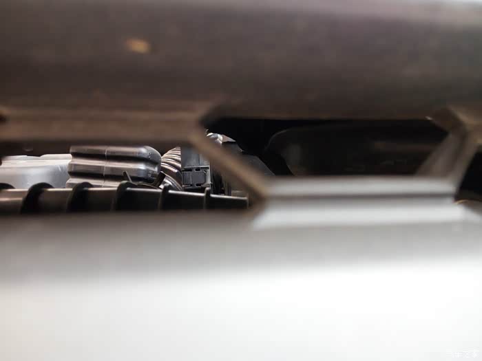

看不到拉线
看不到拉线
为让拉线和改前一样平顺,剪下的机舱防盗板下边的一部分朔料边子。如果不剪,线就走不平顺。
完工
