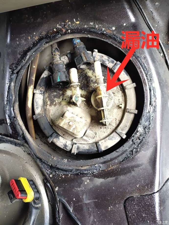

汽油泵回油管漏油有一段时间了,逛淘宝的时候发现有单独卖汽油泵盖子的,于是淘了个盖子回来,店家还一步步教安装,比较简单,大概半个小时就安装好了,完美!4S店报价600元(工时费100另算)换盖子省了600多元,赚钱不容易
回油管漏油严重,太危险了

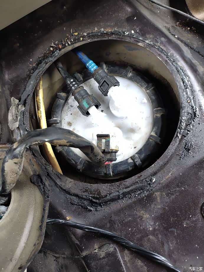

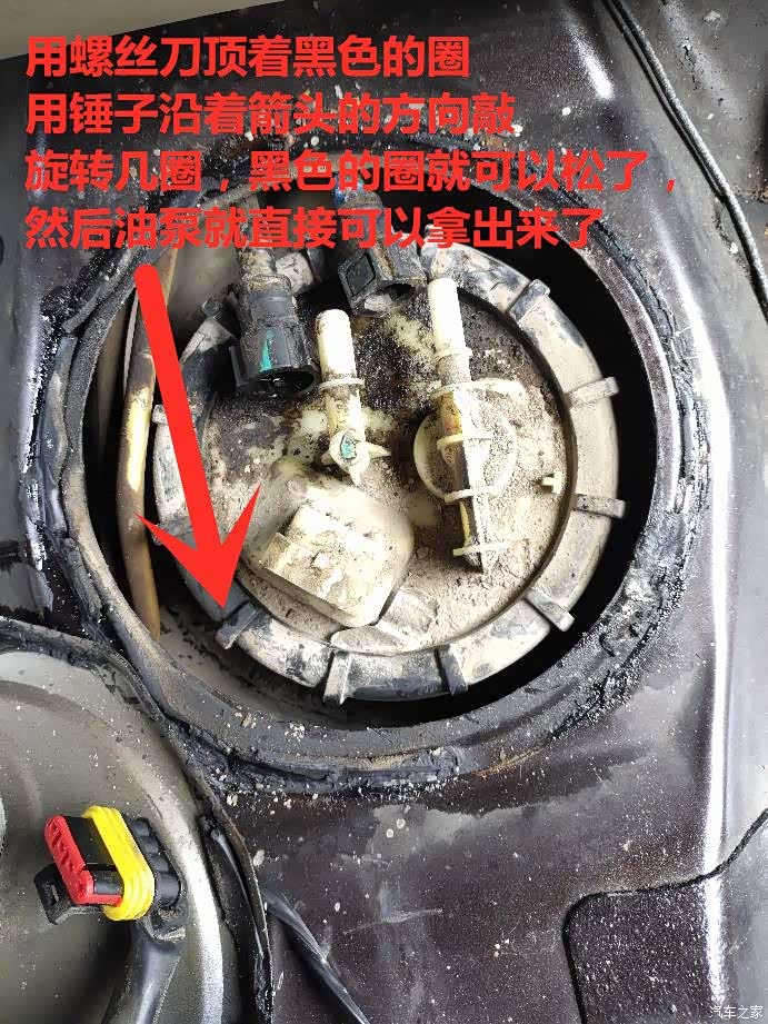

以下是拆装整个过程,附安装方法

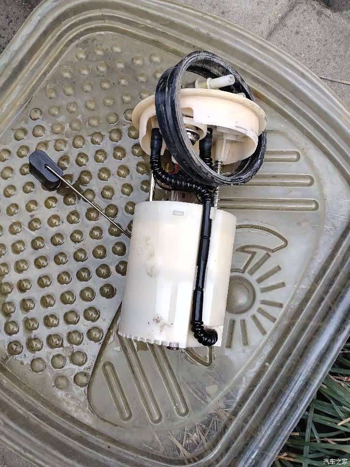

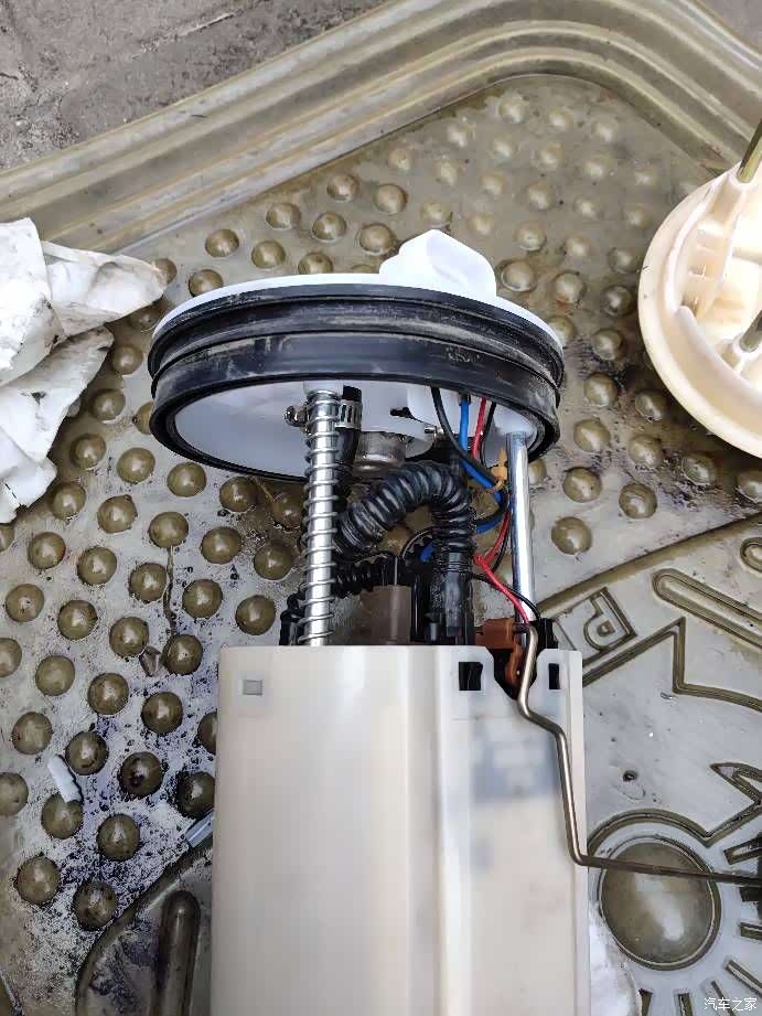

拿下来的旧油泵

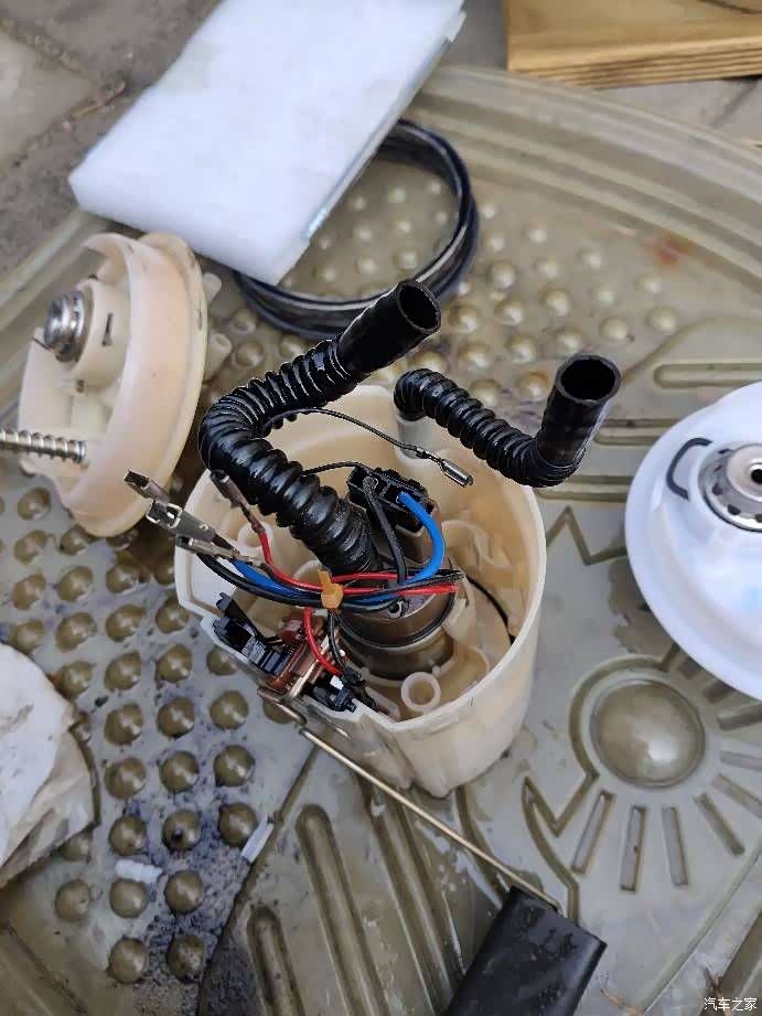

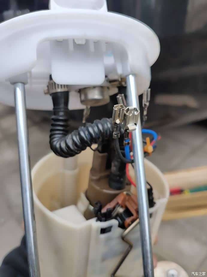

拆下电源线,线是插片式的,中间有个小卡子,用尖的东西按那个卡子就可以拔出来了,很好拆

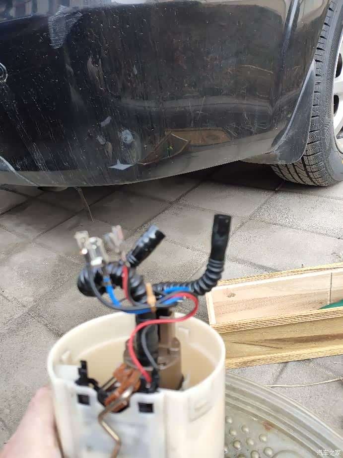

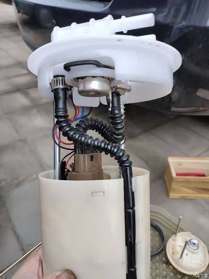

拆下两根黑色油管,具体方法:
用宽口钳子夹住黑色油管,直接连根掰断,然后用锤子敲几下油管(建议用布垫着),把里面芯敲碎了,倒出来就行了,管子就完好无损,再把管子***新盖子上,用我带的卡箍锁死就可以了
去掉脑袋的效果

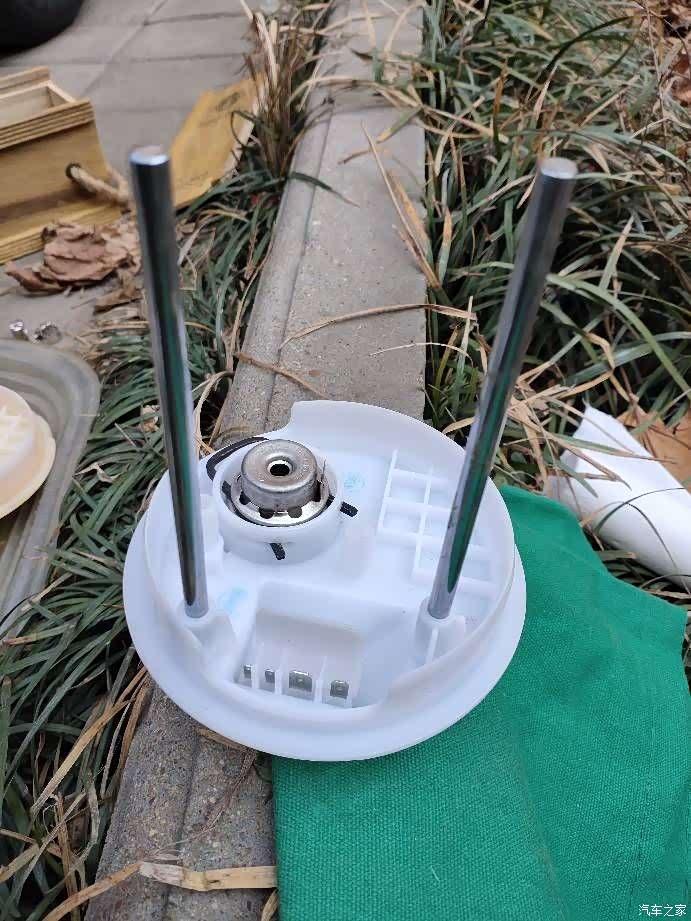

主角上场了

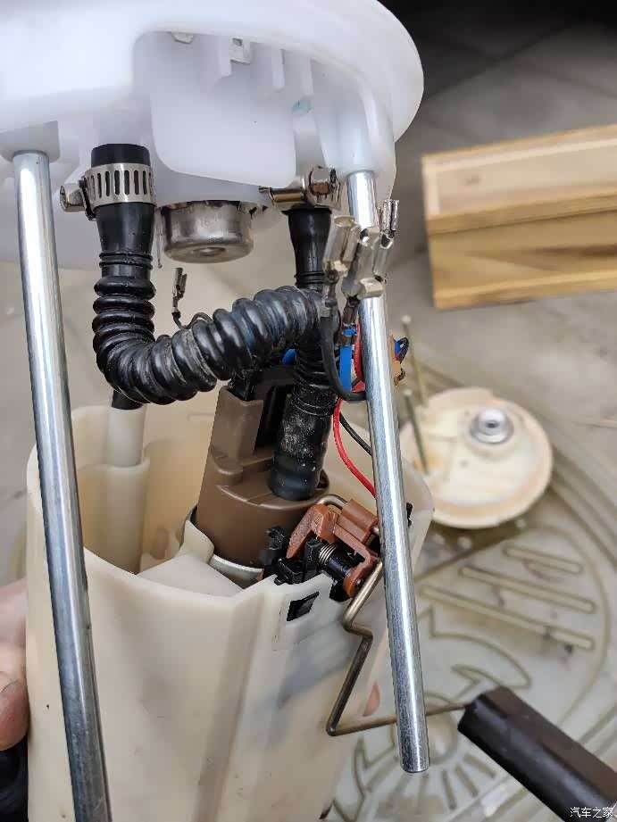

油管插回去,锁紧卡箍
按原来的线顺序,插回电源线,装上弹簧,把两根铁杆子***油泵支架的孔里,恢复原样
换个角度,完美
套上密封圈
完美收工,打火一把就着,再也不漏油了,各位车友快来围观!!!!
