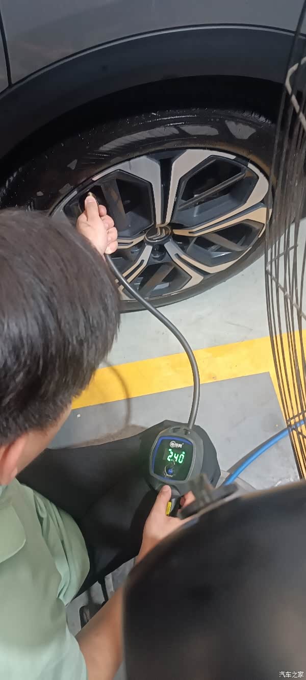

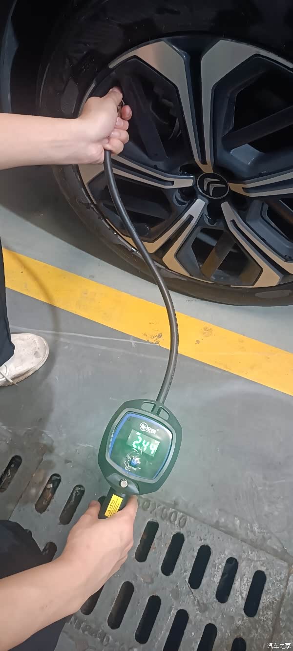

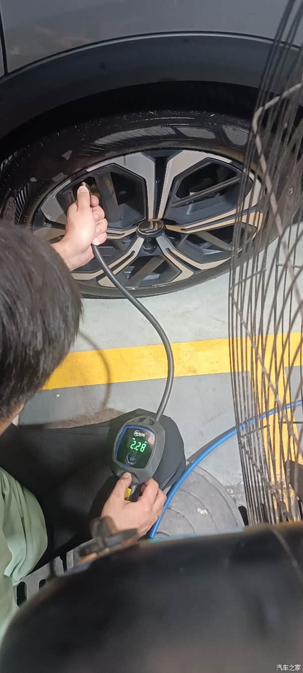

夏季凡尔赛C5X车的胎压值到底是多少?在多少范围内适合呢?估计好多人不知道。之前我也有发过文章说过关于冬季胎压值,这次刚好群里有车友在询问,我们的凡尔赛C5X没有胎压显示,只有胎压报警,夏季胎压2.3不会太高,比较合适,夏天车胎压一般范围为2.3-2.5之间。为了有更好的驾乘体验,本人推荐您前后车胎采用不同胎压值。
冷车状态的前胎胎压一般为2.4-2.8,而后胎一般为2.4-2.6(以车辆的胎压标签推荐值为准),根据热胀冷缩的原理,夏季时的胎压可以比正常值调低0.1-0.2,而冬季时的胎压可以比正常值调高0.1-0.2。因此,冬天前后胎压分别为2.3-2.5及2.5-2.7这两个范围。胎压过高或者过低都不好。
