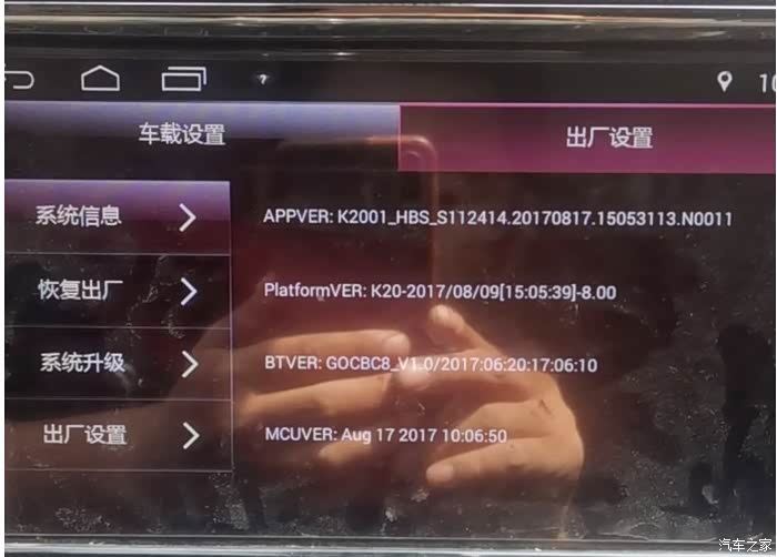

第一步、确定好自己的车机是T2还是T3
打开中控上的车载设置------出厂设置----------系统信息查看
APPVER :这里是K2001就刷T3的刷机包
如果是K1201和K70就刷T2的刷机包

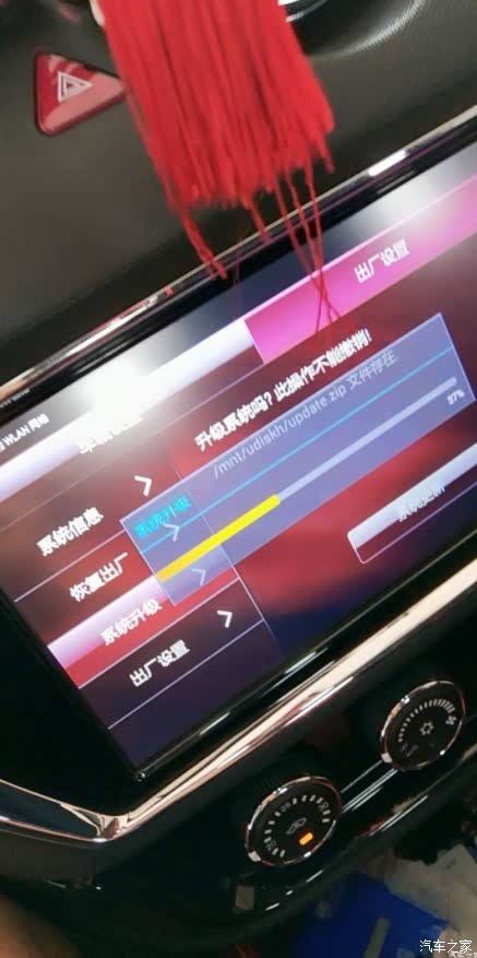

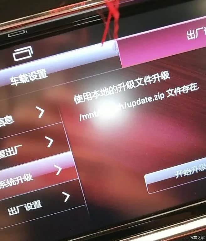

第五步、打开车机的车载设置进行系统升级
找到车载设置-----出厂设置-------系统升级--------开始升级
点开始升级

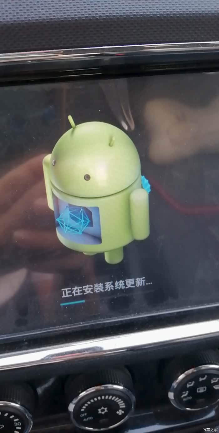

这个跑完会自动重启
重启后正常会出现这个,别急等他搞完再重启就好了,如果出错是下面得界面
