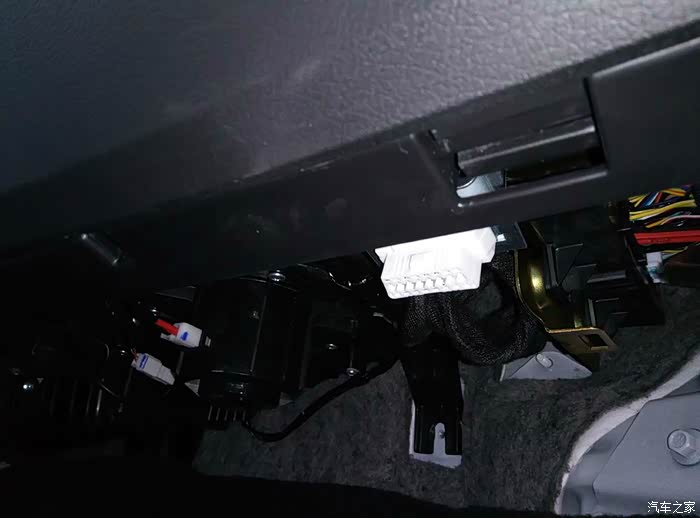

提车后经常在坛子里泡着,好多小问题都是大家发现自己才去一一验证,有些存在,有些不存在(仅针对我家大白)。
今天主要说的是空调的“嗞嗞”声,原因就说了,之前都有分析过是为什么,我们就主要说解决办法。
因为空调是常用的东西,虽然每个人对声音的敏感程度不一样,我自己也不觉得有多影响心情,但既然发现了就要想办法解决(强迫症又犯了
参考了之前论坛里的“先行者”们的办法(一并致谢!),中午马云家淘的副驾档板终于到货,于是回到家后近不及待的动起手来。基本方法和大家之前看到的一样,只是因为我没有买隔音棉(之前就想好了办法,先买个关子),所以大家还是有可借鉴参考的地方,愿意自己动手的可以参考一下。

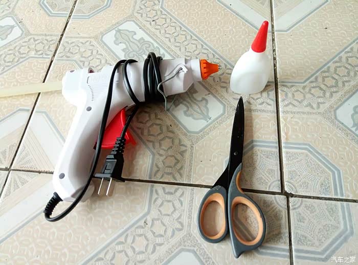

准备工具:剪刀、502、热熔胶枪。其实胶枪我准备多余了,一直到最后都没有用过。刚才只是想备着,万一可能用到。

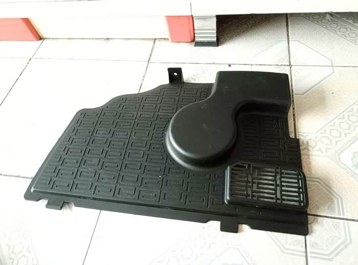

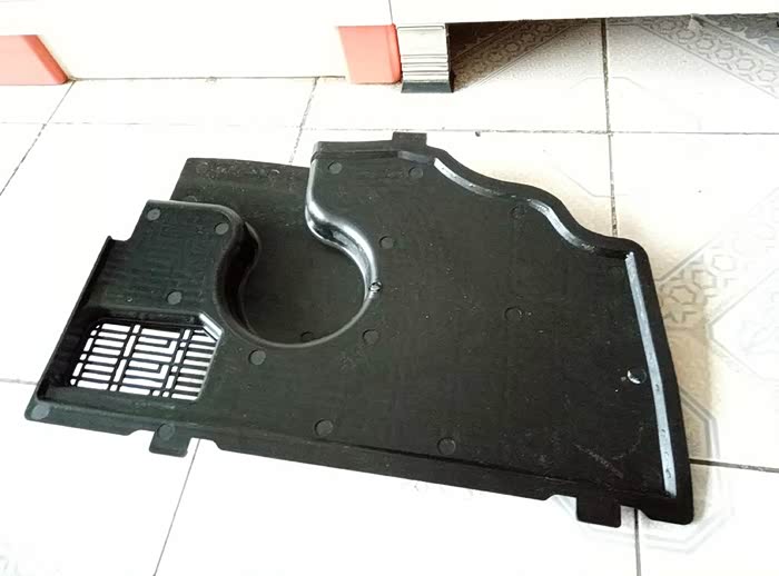

主角登场——马云家找的。有兴趣的大家自己去翻吧,一搜一大堆。这一面就是封在里面那一面。
再来外面后张。上面还有吉利的“回字纹”。

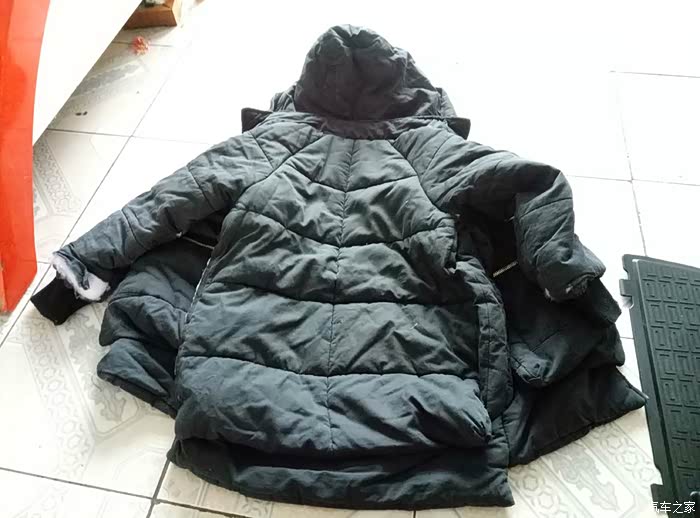

——之前就说过因为没有打算买隔音棉,就是因为想好了用儿子的这件破棉衣来充数
能省一块是一块,过日子多不容易啊。我相信那个家庭都有不要的这些破棉衣、烂毛毯、抓绒衣、薄一点的海绵块之类的,都可以拿来做隔音棉的。只要是软软的松松的东西都可以。

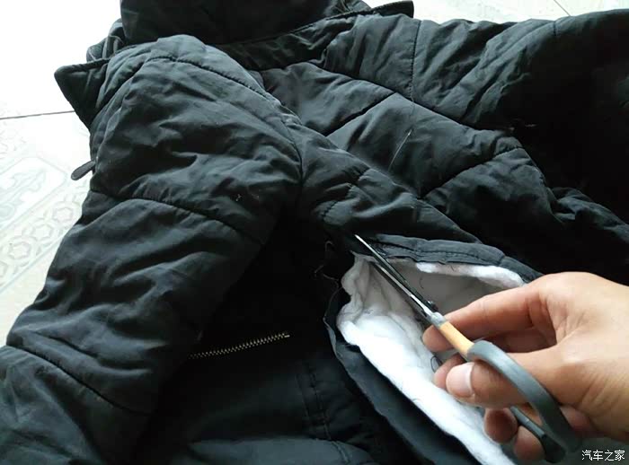

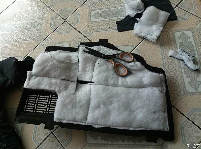

动手了。剪刀先全场,刷刷刷,先把衣服剪开
剪开了,大概比一比,差不多够了。破衣服现在可以扔了,当然也可以留着,万一以后什么地方又要用到“隔音棉”呢

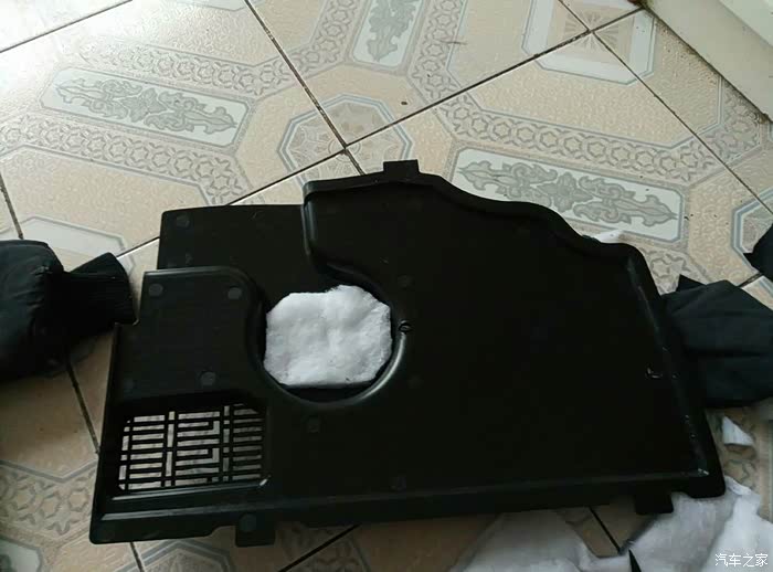

把自制的“隔音棉”放到档板上大概比比,足够了
开始修剪吧。修差不多就行了。切记出风口一定要留啊,别给堵上了。马达的位置开个“十字口”,准备后续。嗞嗞声主要就是马达来的,所以要重点照顾
再剪一块放在马达的那个凹下去的圆形里面。

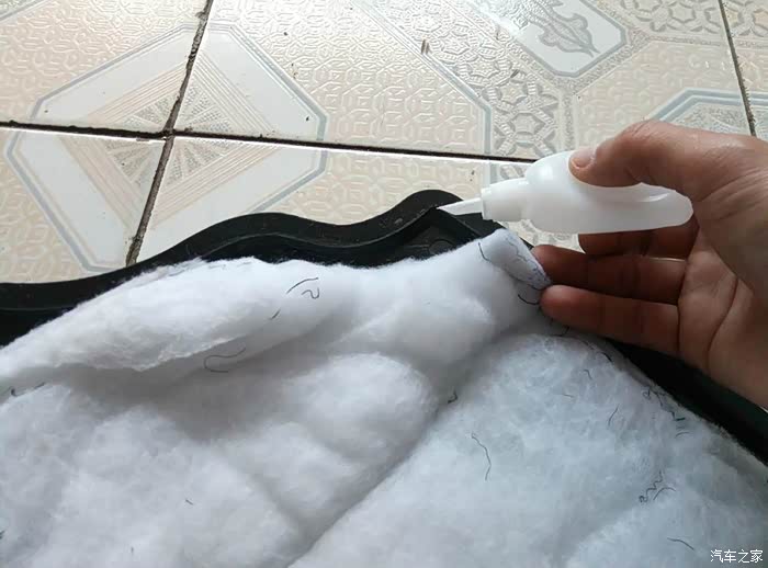

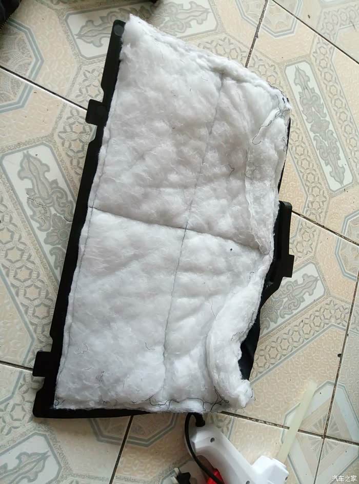

开始粘合吧。这里使用了502(因为家里面没有双面胶了,本来热熔胶就是准备用来粘这个的,后来考虑热熔胶冷却后可以会影响安装,所以没用),大家马可以用双面胶,只要粘牢固就行了。
粘好了,样子差不多出来了。马达的位置也加厚了。准备安装去……

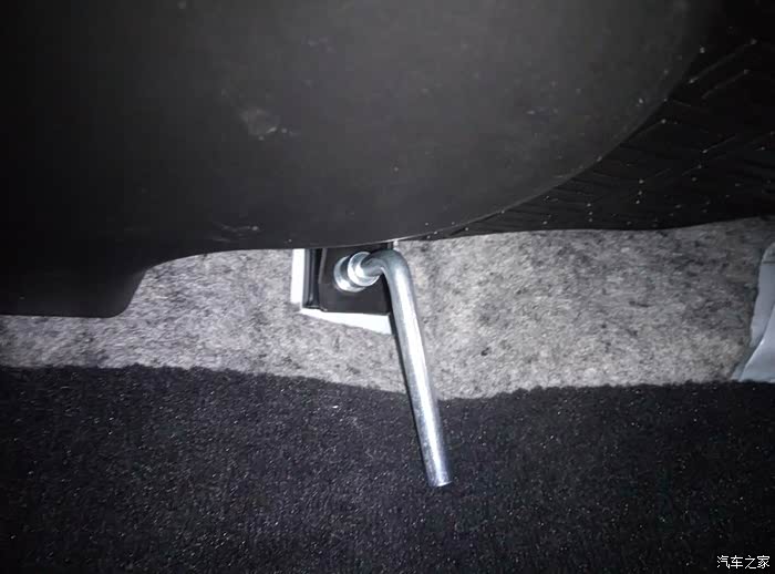

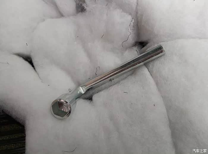

翠花,上酸菜……啊,不对,上工具。这是买档板一并送的弯头套筒,专门用来拆一颗螺丝的。

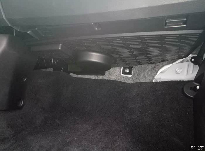

喏……就是装副驾下面这里了。随挡板赠送的套筒就是用来拧中间(脚垫边上)那个螺丝的了。

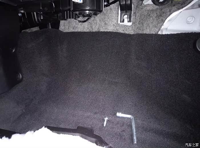

先把螺丝拧下来。记得把脚垫拿了,不然不好拧螺丝。
拧下来的螺丝就是要连着这只脚一并拧到车上。先示范下,最后才上这螺丝的。

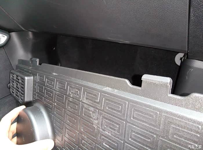

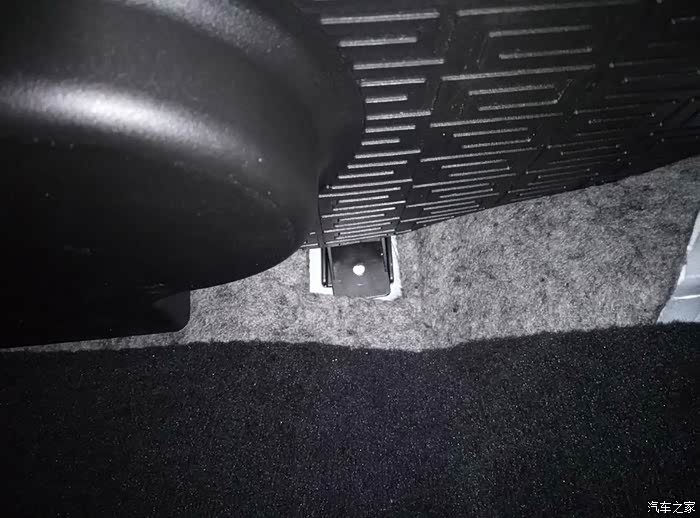

注意了,挡板有两个卡,对应的卡在副驾下面的两个口上。
对。就是这两个口。卡的时候先卡外边的这个口,整个挡板位置调整正确之后,靠主驾那边那个卡口用根棍子别进去(卡口旁边有预留凹口,就是让我们使劲的)。有点不好别,费了点气,主要是位置太低,使不上劲。最好不要用金属的东西去别,防止一不小心刮花,用硬点的塑料的小棍什么的都行。防刮花。

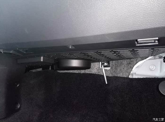

别进行了,看起来很规整了,只剩下螺丝没安装了。

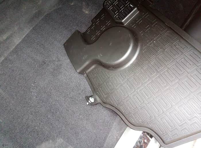

把螺丝安装上去。上这个螺丝有点别扭,一是姿势问题使不上劲,二是只能一只手。经过本人多次“换个姿势再来一次”,最舒服的姿势是人侧躺在副驾地板上最好用力
终于拧紧了……
最后亮个相,副驾下面终于规规整整的了。
