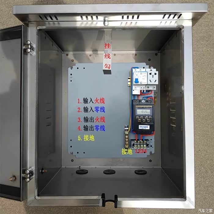

充电公司派人来出电表箱的走线方案,这时候我问了他要了一个排电线的人的联系方式,这个人来了之后开口1800,我愣了一下说你要干什么活要1800?我停车位离供电间直线距离10米都没。他跟我要1800,还不包线,呵呵,直接pass。后来我下楼的时候看到隔壁车位有师傅再排线,直接谈了价格400搞定,师傅还客客气气的还帮我把充电箱装了,线材是3x10的35米,18.5元一米,很粗了完全够用,然后我在网上买的充电箱里面接头是3kw的,得剪一半才能塞进去,憋屈……

就是写着1234的这个小了,必须要剪线,
