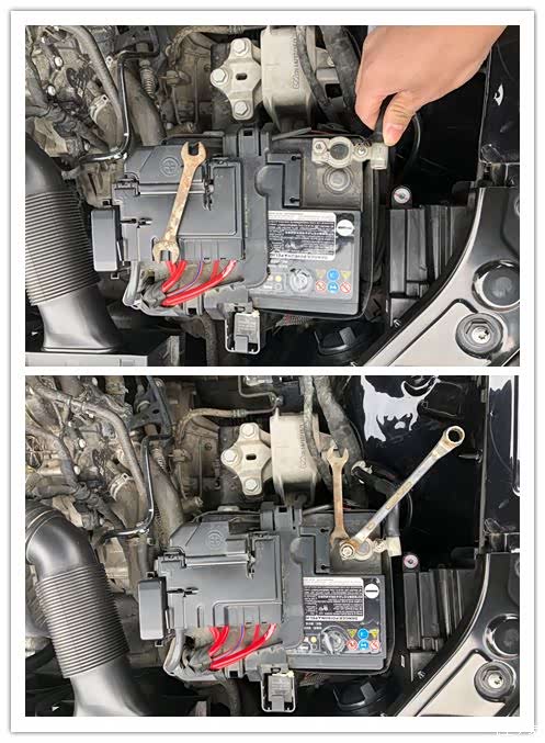

为了让大家直观感受到车辆行驶数据丢失状况,我会将自己的车辆断电后拆掉负极线,让整个车辆断电之后再进行车辆行驶数据丢失的演示。
工具准备 10号开口扳手。
工具准备 10号开口扳手。
我们大部分的车辆电瓶位置都处于发动机舱,打开机舱就可以看见。(部分车辆的电瓶可能会位于 驾驶座椅底部或者后备箱内)
关于正负极位置,电瓶上也会有很明显的标识供我们区分。
首先将负极线的固定螺丝拆下,螺丝拆松后再将电瓶线左右轻轻转动,即可拆下。
从上图可以看见负极线已拆下,拆下后再等待几分钟。
在等待了几分钟后,我们再将电瓶线重新固定好,再进入车辆观看车辆断电后的行驶数据。
