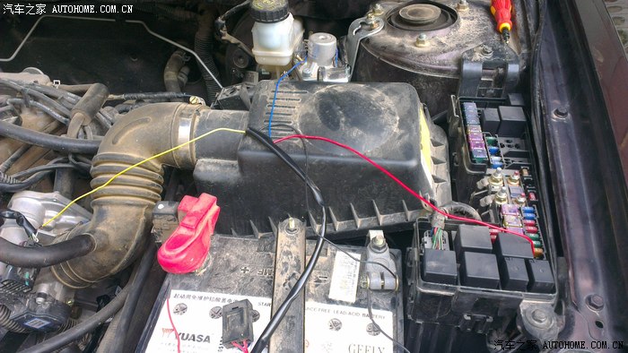

点火提前器有两根成品插头分别接曲轴位置传感器的进出插头,红、黑、蓝、黄四根线分别接钥匙开关正极、搭铁、电磁阀正极和节气门传感器信号线。这样一看它的工作原理就很简单了,传感器插头用来截取曲轴位置信号并对信号进行重新加工,红黑是供电线,蓝色线是感知是否在烧气,黄色线用来调节提前器介入点。

    安装点火提前器最重要的一环就是找到车的曲轴位置传感器。我翻遍了度娘,逛遍了论坛,没找到一个能告诉我帝豪EC715的曲轴位置传感器接头在哪里的人。如果你也在找,那你就来着了。不要看着跟点火提前器的插头一样就高兴的要死,车上的传感器很多,插头相似甚至相同也不奇怪。某宝的老板给我发的第一根线束就是错的,就是上面提前器那张图里的,那根线是错的!
    帝豪EC715的曲轴位置传感器在这里:
在节气门下方,有一个很明显的插头,相信你能找得到了。
    在这里我不想说,某宝老板给我发的第二根线束也是错的……所以买这玩意儿,一定要拍了照片给卖家,不然有你折腾的。
    8月31日下午,我终于顺利地将点火提前角和仿真器都安装完毕。调整,试车,我靠啊,比没加装前动力提升了不止一点点啊!与烧油无异啊!爽啊!

    果然,没跑多远,毛病出来了,三档换四档,油门踩得浅了严重抖车,四档换五档也是一样,但只要油门踩深一点就没问题。糟心啊!一直在想是怎么回事,感觉有可能是介入点没调好的问题。到了长垣,又调整了一次,把介入点更靠近怠速,开起来好多了,但到了开封,还是会抖车,程度轻了一点。索性把介入点调到底,怠速也介入,感觉好了些。后来一上高速,也感觉不出来什么了,高速上一度跑出了140的车速,拉着四个人,还开着空调,应该是比较满意了。
    然后到了平顶山,又回家来,跑国道省道的时候还是会出现抖车的现象,还挺严重,堵心极了。
    唯一让人安慰的是,烧气果然省,高速划2毛5一公里……
    接着又去改装厂调整,他奶奶的,竟然说他们也没什么高招了!
    抱着最后一线希望咨询了点火提前器的卖家,哎,什么叫柳暗花明又一村啊,这就是,在我最绝望的时候,老板提醒说,把提前角度调小一点试试。
    看看很多的论坛,里面都说一般调到12度最好,所以我一直没往这方面想过。是啊,一般,很有可能,你遇到的就是二般。
    3号晚上调整到9度,第二天上班跑在环城上,还是有轻微的抖车,不过程度已经轻了很多。后来干脆调到6度去试试……哗噻!完美!

   另外,加装点火提前角时,黄色那根接节气门传感器信号的线可以不接,尤其是点火用油,自动转气的那种,接上了反而干扰很大,直接调整到怠速也介入就可以了。那根线的作用是针对用气启动的车辆,怠速介入的话会比较难启动。
