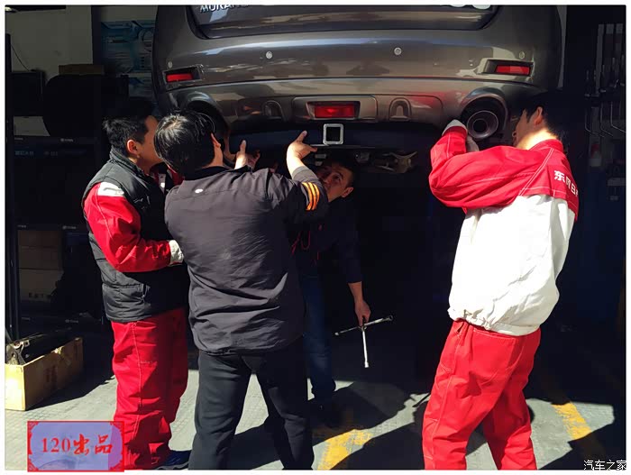

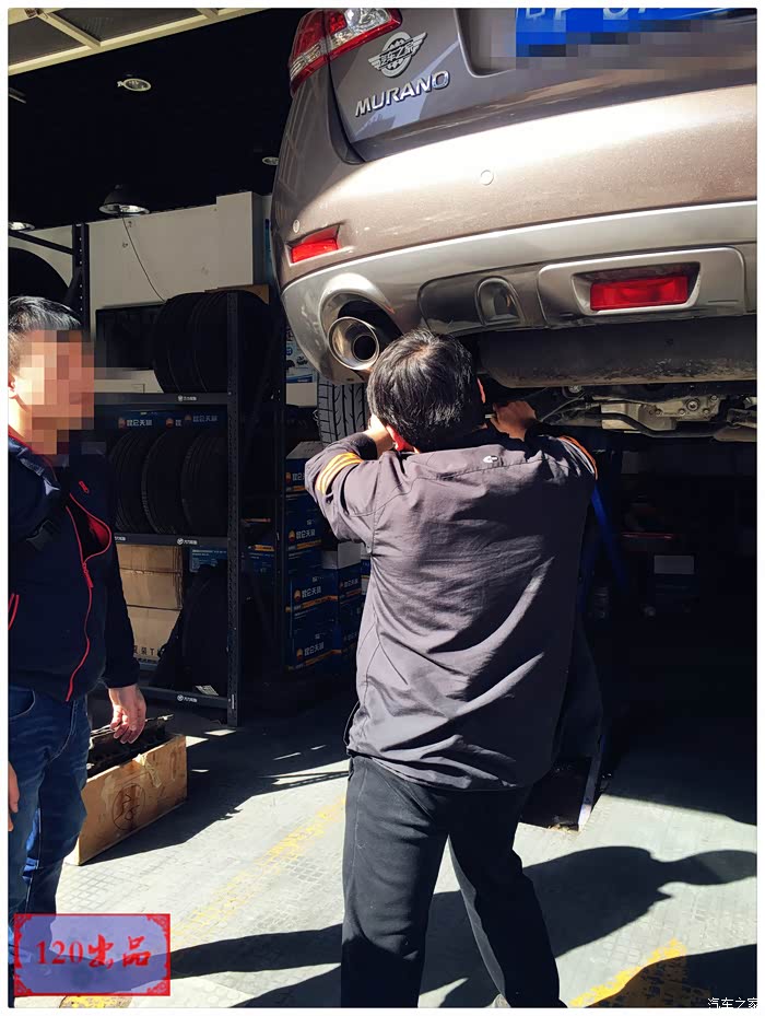

去三合安装

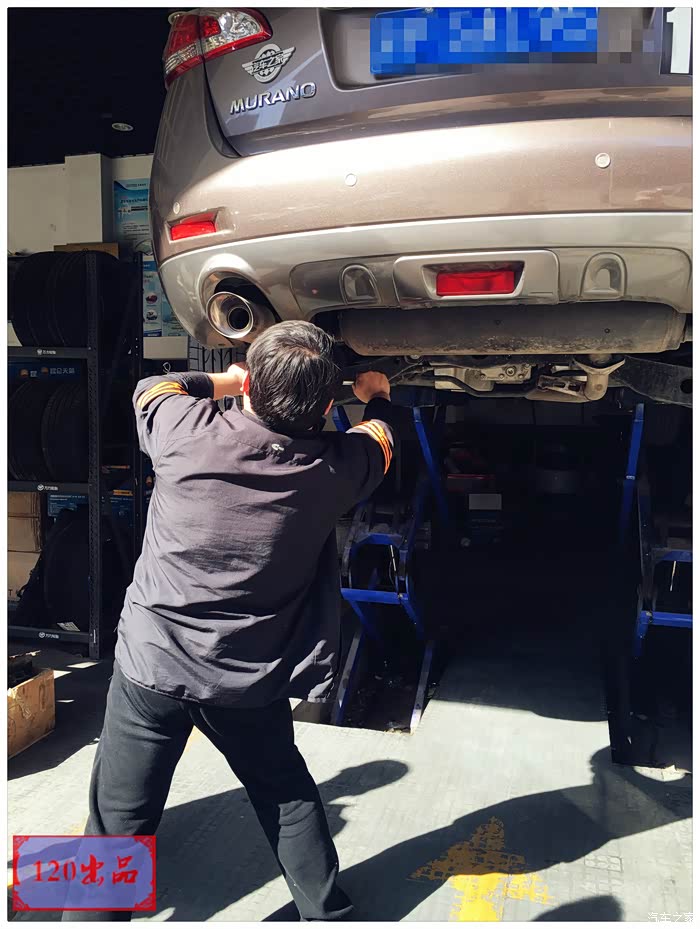

碰巧三合在装修,李总帮忙在旁边的轮胎店安装,感谢李总

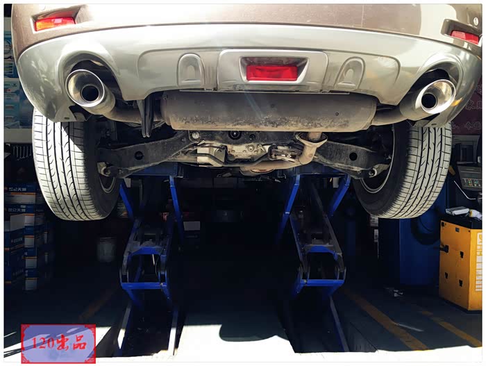

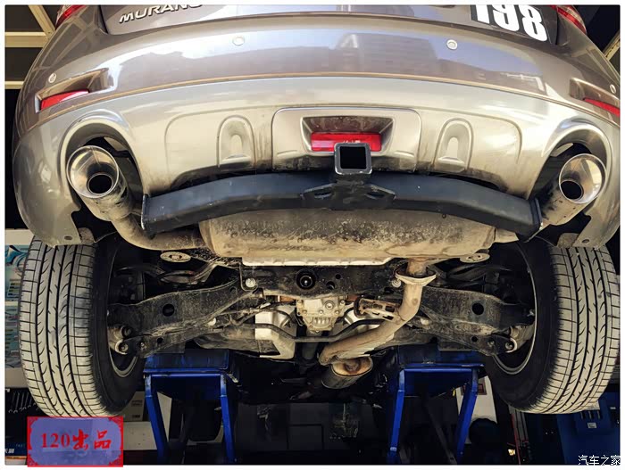

安装之前

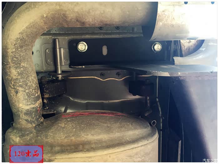

原车拖车的位置

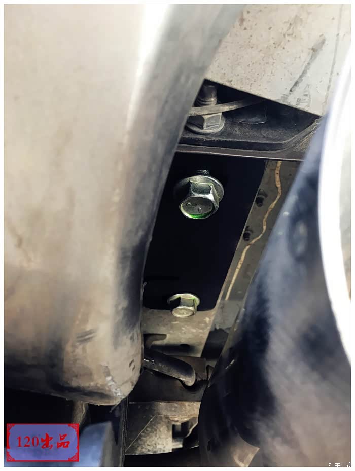

原车的螺丝正好能用

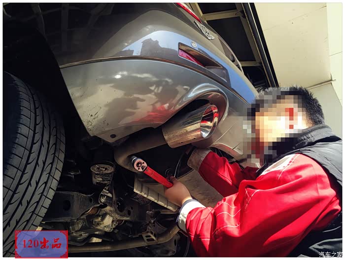

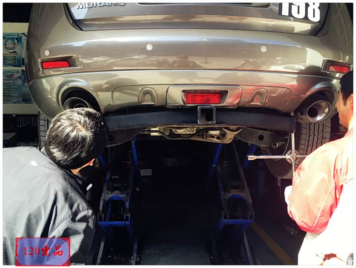

用力,李总亲自上阵,感谢

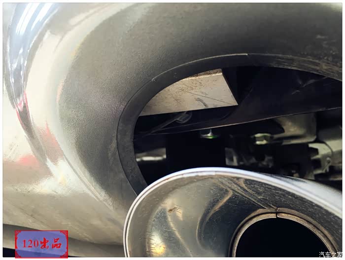

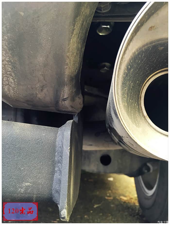

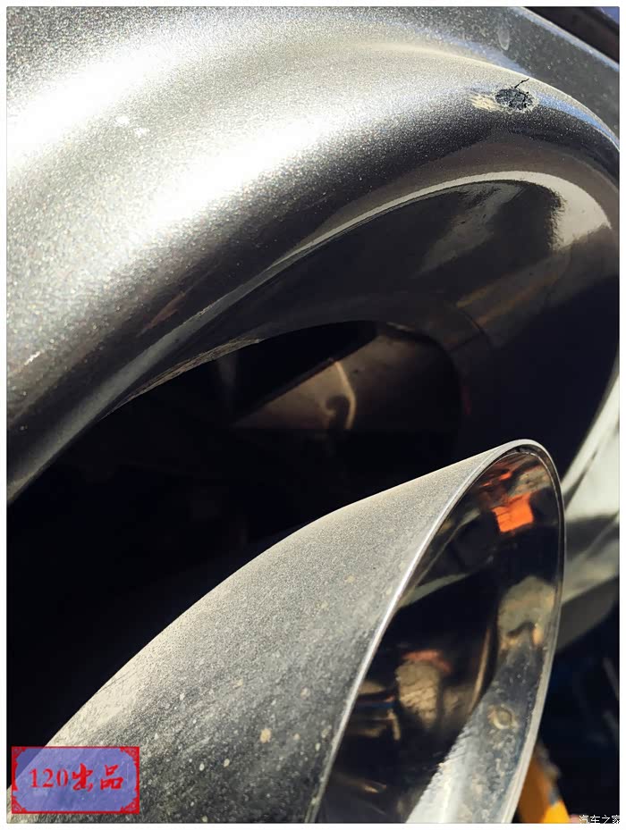

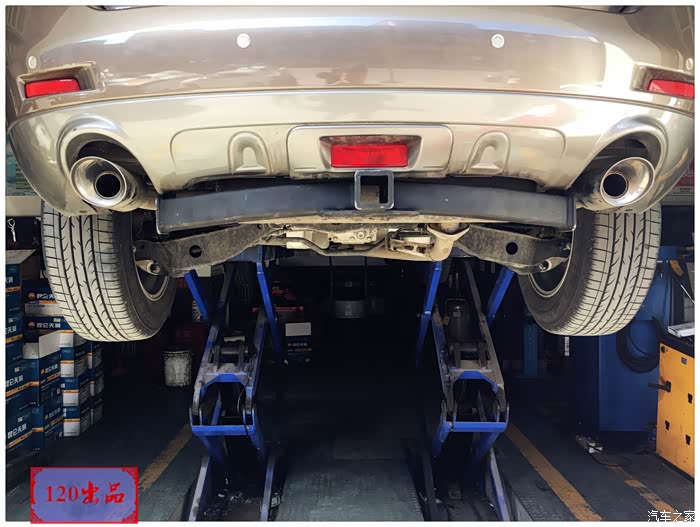

发现了防撞梁
右边的

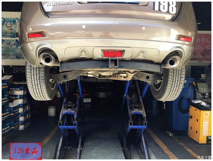

再检查一下
ok,完美
下来吧

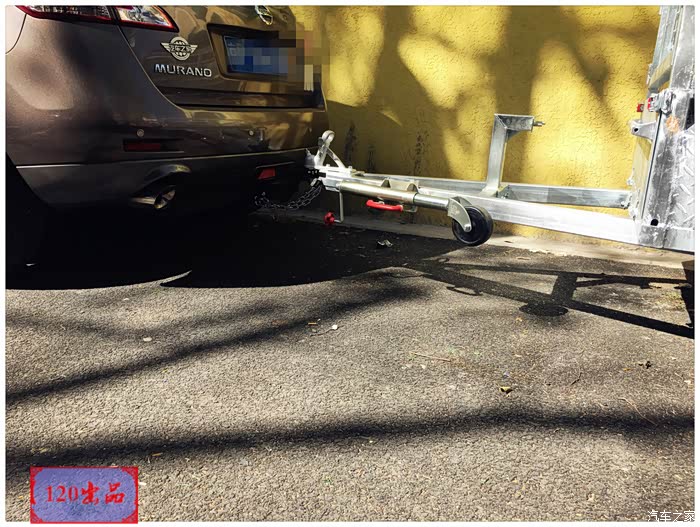

路试

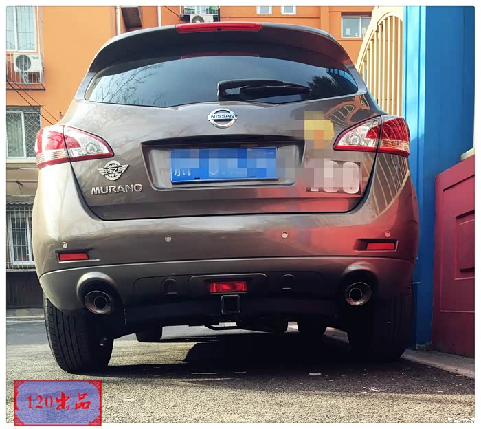

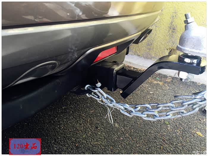

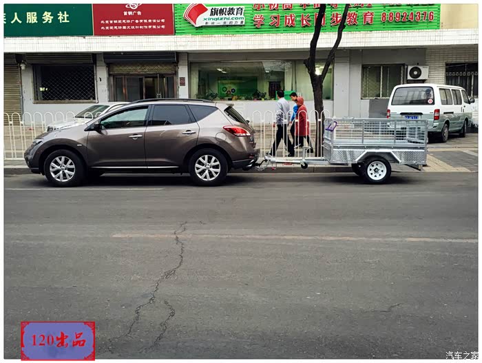

很结实
路边停车
看着是不是很结实

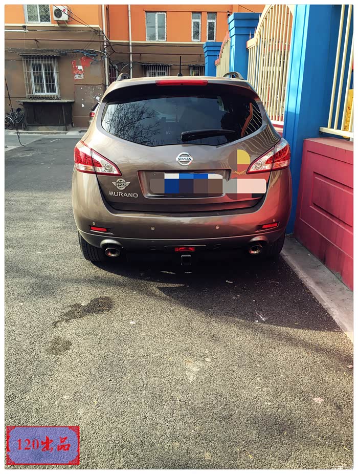

大家关心的猪大肠也给挡住了

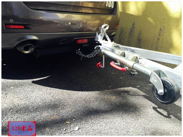

周末可以拉着烧烤的家伙事儿玩去了
大家关心的拖车遮挡号牌和尾灯问题已经搞好!
