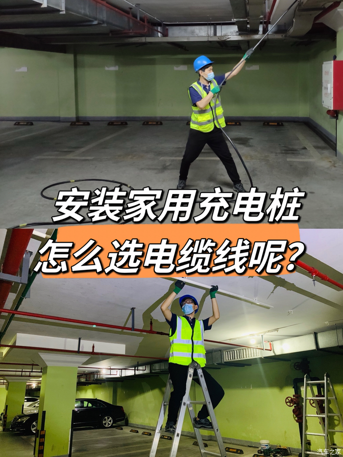

安装家用充电桩,怎么选电缆线呢?
电车车主在安装家用充电桩的时候,对于安装的电缆线有很多疑问。给大家讲讲到底要怎么挑选。
电缆线的选择,要考虑充电桩的功率、电表到充电桩的距离。
充电桩功率
7kW的充电桩,需选择YJV-ZR的3芯线
11kW和21kW的充电桩,需选择YJV-ZR的5芯线
电表到充电桩的距离不同,也需要准备不同规格的线
7kW充电桩所需的YJV-ZR的3芯线的选择:
距离≤100米,选3×6平方的线
100米<距离≤200米,选3×10平方的线
200米<距离≤300米,选3×16平方的线
11kW充电桩所需的YJV-ZR的5芯线的选择:
距离≤100米,选5×6平方的线
100米<距离≤200米,选5×10平方的线
200米<距离≤300米,选5×16平方的线
注:各个品牌的充电桩有各个品牌的规定,按该品牌要求即可。
那为什么距离越远所需的线越粗呢?
线太长了会因为电线材料的内阻使电压降低,电线越粗电阻就越小,所以远距离用电线路还是需要选择粗一点的线。
